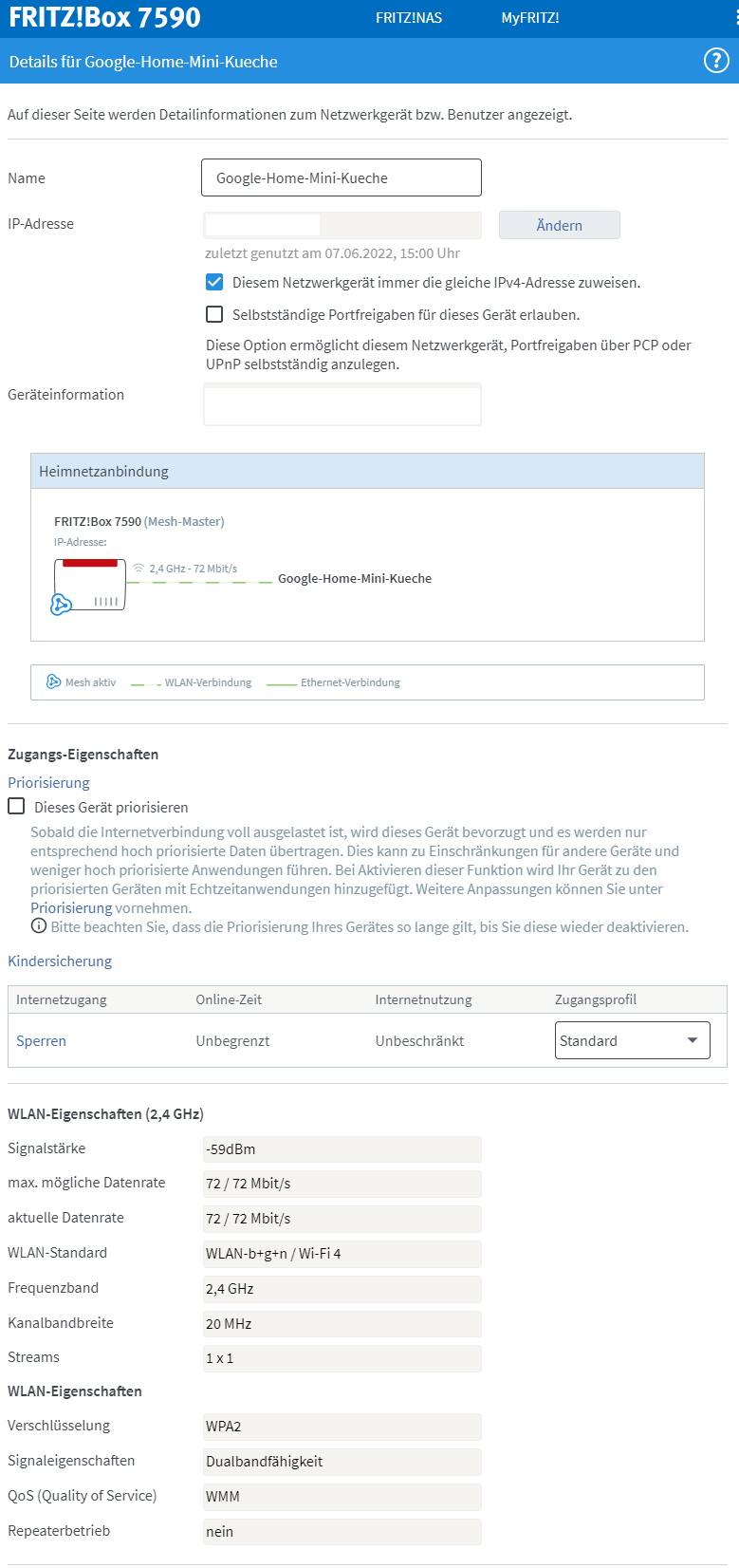

    habt ihr Ideen warum meine Google Homes 10 sec. benötigen, bis sie eine Antwort geben? - sowohl bei Google reinen Anfragen als auch Cloud Anfragen.
    Mein Setup:
    • 3 Google Home (Auch zusammengefasst zu einer Gruppe)
    • 1 Chromecast Adapter
    • 4 Sayit Adapter
    • 1 Cloud Adapter mit IFTTT
    Was getestet:
    • Debugmöglichkeiten gibt es laut Google keine.
    • Ich habe exemplarisch auch einen komplett resettet.
    • Ich habe die Gruppe gelöscht.
    • Ich habe den Chromecast, Cloud, Sayit Adapter deaktiviert
    • Alle Devices einheitlich ins 2,4ghz Netz gebracht
    • einen alternativen DNS im Router eingepflegt
    • alle rausgezogen bis auf den Google Home mit bestem Empfang
    Ich habe das Gefühl das die Geräte im Standby sind. Denn eine 2. Abfrage geht dann zügig. Aber wie bekommt man die dort raus?

            @maxpd sagte in Langsamer Google Home:
            Warum 2,4, google sowie alexa laufen eigentlich im 5ghz

                @rolfm Woran siehst du das? Die 7.29 ist doch seit Januar die Offizielle Version.
                @crunchip 2,4 funkt weiter als 5ghz. Ein Home Gerät hat sich immer lieber mit 2,4 angemeldet, vielleicht weil 5ghz nicht bis hin reichte. Ich habe gesamtes 5ghz deaktiviert, damit alle Devices im gleiche Frequenzband arbeiten um diesen Faktor auszuschließen - gemäß Google Empfehlung.
                Pihole nutze ich nicht. Dergleichen glaube ich auch nicht ^^

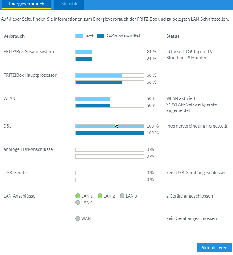

                                  maxpd
                                  @wusa Habe 33 Devices angemeldet.
                                  Die Fritzbox habe ich sogar komplett ausgetauscht. Von der 7390 auf die 7590
                                  maxpd

                                    DJMarc75D Offline
                                    DJMarc75D Offline
                                    DJMarc75
                                    @maxpd 126 Tage online :flushed:

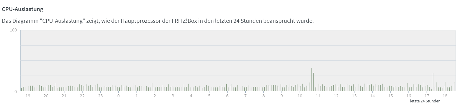

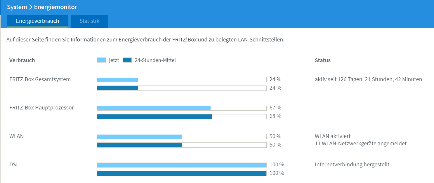

                                      W Offline
                                      W Offline
                                      wusa
                                      schrieb am zuletzt editiert von wusa
                                      @maxpd
                                      Ist jetzt reine Spekulation, aber vielleicht sind die 33 Geräte für die Fritzbox zu viel.
                                      Prozessor knapp 70% und Wlan auch bei 50%. Vielleicht dauert das ganze im System einfach zu lange, bis die Antwort kommt wegen der Auslastung.
                                      Kannst du mal einen Teil der Geräte abmelden und erneut testen?
                                      Das würde Aufschluss geben, ob die Auslastung ein Problem sein könnte.
