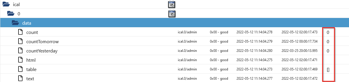

      Die Ausgabe ist aber leer:
      Hat jemand eine Idee?

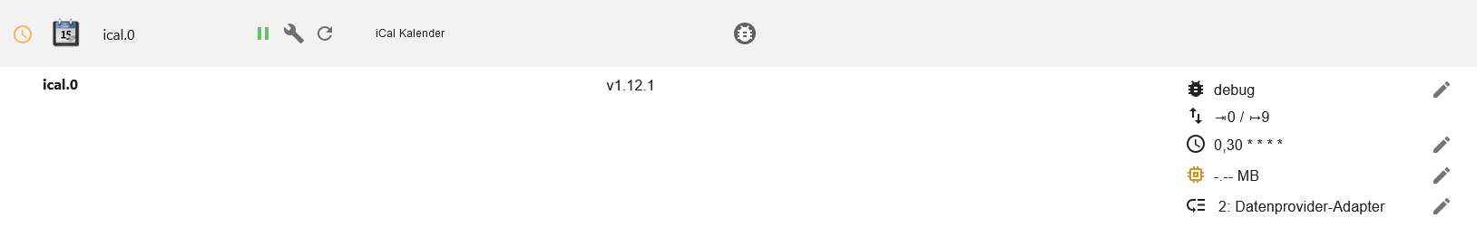

              matze-pe @Glasfaser last edited by matze-pe
              @glasfaser
              Im Adapter ist alle 30 Min ausgewählt, der Job läuft auch - sehe ich im Protokoll:
              Bzgl PID, sehe gerade ich habe im Protokoll nur den ICAL Adapter gefiltert, anbei restliche Log aus dem Zeitraum:
              host.iobroker	2022-05-12 17:49:23.136	info	instance system.adapter.ical.0 started with pid 75852
              host.iobroker	2022-05-12 17:49:23.125	info	instance scheduled system.adapter.ical.0 0,30 * * * *
              host.iobroker	2022-05-12 17:49:00.338	info	instance system.adapter.ical.0 terminated with code 0 (NO_ERROR)
