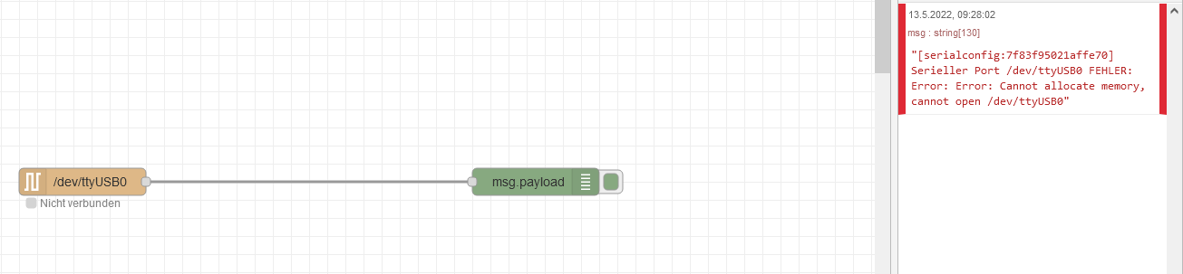

    ich habe ein Problem, welches ich mir nicht erklären kann:
    Ich habe 2 USB Leseköpfe an einem Raspberry PI und lese diese mit dem iobroker aus.
    Das funktioniert eigentlich auch wunderbar. Nach ca. 18-24 Stunden Betrieb steigt jedoch eine der Instanzen aus (Das ist zufällig. Ich dachte erst, dass es immer die Gleiche ist aber nun ist auch die andere mal abgestürzt, wobei die andere sauber weiter läuft). Die Instanz geht dann auf Gelb und es wird "No or too long answer from Serial Device after last request." angezeigt.
    Der Lesekopf hat eine LED und empfängt auch noch Daten. Wenn ich dann versuche, mit minicom die Schnittstelle, die nicht funktioniert zu öffnen erhalte ich die Meldung: "minicom: Fehler beim Öffnen der Datei »/dev/ttyUSB0«: Nicht genügend Hauptspeicher verfügbar". Das bekomme ich immer für die Schnittstelle, die im iobroker dann auch nicht funktioniert.
    Auch der Zugriff über NodeRed zeigt den gleichen Fehler wie bei minicom. Ich kann mir das aber beim besten Willen nicht erklären. Der Arbeitsspeicher und die Speicherkarte sind überhaupt nicht ausgelastet.
    Wenn ich den USB Lesekopf einmal abziehe, dann geht es meistens knapp einen Tag wieder. Auch ein Neustart vom PI löst das Probleme einige Stunden.
    Falls sich das jemand erklären kann oder ob es noch an dem Zugriff über den Adapter liegt, lasst es mich gerne wissen.

                Ich habe außerdem noch versucht mit minicom und NodeRed auf die Schnittstelle zuzugreifen:
                Der Arbeitsspeicher wird aber nicht als ausgelastet dargestellt:
                Hast du noch eine Idee, was hier das Problem sein könnte?

                        dmesg -T
                        [Fr Mai 13 10:48:51 2022] xhci_hcd 0000:01:00.0: Ring expansion failed
                        [Fr Mai 13 10:48:51 2022] cp210x ttyUSB0: usb_serial_generic_submit_read_urb - usb_submit_urb failed: -12
                        [Fr Mai 13 10:48:52 2022] raspberrypi-clk soc:firmware:clocks: Failed to change fw-clk-arm frequency: -12
                        [Fr Mai 13 10:48:54 2022] raspberrypi_fw_set_rate: 6 callbacks suppressed
                        [Fr Mai 13 10:48:54 2022] raspberrypi-clk soc:firmware:clocks: Failed to change fw-clk-arm frequency: -12
                        [Fr Mai 13 10:48:55 2022] raspberrypi-clk soc:firmware:clocks: Failed to change fw-clk-arm frequency: -12
                        [Fr Mai 13 10:48:56 2022] raspberrypi-clk soc:firmware:clocks: Failed to change fw-clk-arm frequency: -12
                        [Fr Mai 13 10:48:57 2022] raspberrypi-clk soc:firmware:clocks: Failed to change fw-clk-arm frequency: -12
                        [Fr Mai 13 10:49:00 2022] raspberrypi_fw_set_rate: 8 callbacks suppressed
                        [Fr Mai 13 10:49:00 2022] raspberrypi-clk soc:firmware:clocks: Failed to change fw-clk-arm frequency: -12
                        [Fr Mai 13 10:49:01 2022] raspberrypi-clk soc:firmware:clocks: Failed to change fw-clk-arm frequency: -12
                        [Fr Mai 13 10:49:02 2022] raspberrypi-clk soc:firmware:clocks: Failed to change fw-clk-arm frequency: -12
                        [Fr Mai 13 10:49:05 2022] raspberrypi_fw_set_rate: 9 callbacks suppressed
                        [Fr Mai 13 10:49:05 2022] raspberrypi-clk soc:firmware:clocks: Failed to change fw-clk-arm frequency: -12
                        [Fr Mai 13 10:49:06 2022] raspberrypi-clk soc:firmware:clocks: Failed to change fw-clk-arm frequency: -12
                        [Fr Mai 13 10:49:06 2022] xhci_hcd 0000:01:00.0: Ring expansion failed
                        [Fr Mai 13 10:49:06 2022] cp210x ttyUSB0: usb_serial_generic_submit_read_urb - usb_submit_urb failed: -12
                        [Fr Mai 13 10:49:07 2022] raspberrypi-clk soc:firmware:clocks: Failed to change fw-clk-arm frequency: -12
                        [Fr Mai 13 10:49:08 2022] raspberrypi-clk soc:firmware:clocks: Failed to change fw-clk-arm frequency: -12
                        [Fr Mai 13 10:49:10 2022] raspberrypi_fw_set_rate: 8 callbacks suppressed
                        [Fr Mai 13 10:49:10 2022] raspberrypi-clk soc:firmware:clocks: Failed to change fw-clk-arm frequency: -12
                        [Fr Mai 13 10:49:11 2022] raspberrypi-clk soc:firmware:clocks: Failed to change fw-clk-arm frequency: -12
                        [Fr Mai 13 10:49:21 2022] xhci_hcd 0000:01:00.0: Ring expansion failed
                        [Fr Mai 13 10:49:21 2022] cp210x ttyUSB0: usb_serial_generic_submit_read_urb - usb_submit_urb failed: -12
                        [Fr Mai 13 10:49:29 2022] raspberrypi-clk soc:firmware:clocks: Failed to change fw-clk-v3d frequency: -12
                        [Fr Mai 13 10:49:30 2022] raspberrypi-clk soc:firmware:clocks: Failed to change fw-clk-v3d frequency: -12
                        [Fr Mai 13 10:49:35 2022] raspberrypi-clk soc:firmware:clocks: Failed to change fw-clk-arm frequency: -12
                        [Fr Mai 13 10:49:36 2022] xhci_hcd 0000:01:00.0: Ring expansion failed
                        [Fr Mai 13 10:49:36 2022] cp210x ttyUSB0: usb_serial_generic_submit_read_urb - usb_submit_urb failed: -12
                        [Fr Mai 13 10:49:51 2022] xhci_hcd 0000:01:00.0: Ring expansion failed
                        [Fr Mai 13 10:49:51 2022] cp210x ttyUSB0: usb_serial_generic_submit_read_urb - usb_submit_urb failed: -12
                        [Fr Mai 13 10:49:53 2022] raspberrypi-clk soc:firmware:clocks: Failed to change fw-clk-arm frequency: -12
                        [Fr Mai 13 10:49:54 2022] raspberrypi-clk soc:firmware:clocks: Failed to change fw-clk-arm frequency: -12
                        [Fr Mai 13 10:49:55 2022] raspberrypi-clk soc:firmware:clocks: Failed to change fw-clk-arm frequency: -12
                        [Fr Mai 13 10:49:56 2022] raspberrypi-clk soc:firmware:clocks: Failed to change fw-clk-arm frequency: -12
                        [Fr Mai 13 10:49:58 2022] raspberrypi_fw_set_rate: 5 callbacks suppressed
                        [Fr Mai 13 10:49:58 2022] raspberrypi-clk soc:firmware:clocks: Failed to change fw-clk-arm frequency: -12
                        [Fr Mai 13 10:49:59 2022] raspberrypi-clk soc:firmware:clocks: Failed to change fw-clk-arm frequency: -12
                        [Fr Mai 13 10:50:00 2022] raspberrypi-clk soc:firmware:clocks: Failed to change fw-clk-arm frequency: -12
                        [Fr Mai 13 10:50:04 2022] raspberrypi_fw_set_rate: 10 callbacks suppressed
                        [Fr Mai 13 10:50:04 2022] raspberrypi-clk soc:firmware:clocks: Failed to change fw-clk-arm frequency: -12
                        [Fr Mai 13 10:50:05 2022] raspberrypi-clk soc:firmware:clocks: Failed to change fw-clk-arm frequency: -12
                        [Fr Mai 13 10:50:06 2022] raspberrypi-clk soc:firmware:clocks: Failed to change fw-clk-arm frequency: -12
                        [Fr Mai 13 10:50:06 2022] xhci_hcd 0000:01:00.0: Ring expansion failed
                        [Fr Mai 13 10:50:06 2022] cp210x ttyUSB0: usb_serial_generic_submit_read_urb - usb_submit_urb failed: -12
                        [Fr Mai 13 10:50:09 2022] raspberrypi_fw_set_rate: 8 callbacks suppressed
                        [Fr Mai 13 10:50:09 2022] raspberrypi-clk soc:firmware:clocks: Failed to change fw-clk-arm frequency: -12
                        [Fr Mai 13 10:50:10 2022] raspberrypi-clk soc:firmware:clocks: Failed to change fw-clk-arm frequency: -12
                        [Fr Mai 13 10:50:11 2022] raspberrypi-clk soc:firmware:clocks: Failed to change fw-clk-arm frequency: -12
                        [Fr Mai 13 10:50:12 2022] raspberrypi-clk soc:firmware:clocks: Failed to change fw-clk-arm frequency: -12
                        [Fr Mai 13 10:50:14 2022] raspberrypi_fw_set_rate: 8 callbacks suppressed
                        [Fr Mai 13 10:50:14 2022] raspberrypi-clk soc:firmware:clocks: Failed to change fw-clk-arm frequency: -12
                        [Fr Mai 13 10:50:15 2022] raspberrypi-clk soc:firmware:clocks: Failed to change fw-clk-arm frequency: -12
                        [Fr Mai 13 10:50:16 2022] raspberrypi-clk soc:firmware:clocks: Failed to change fw-clk-arm frequency: -12
                        [Fr Mai 13 10:50:17 2022] raspberrypi-clk soc:firmware:clocks: Failed to change fw-clk-arm frequency: -12
                        [Fr Mai 13 10:50:19 2022] raspberrypi_fw_set_rate: 8 callbacks suppressed
                        [Fr Mai 13 10:50:19 2022] raspberrypi-clk soc:firmware:clocks: Failed to change fw-clk-arm frequency: -12
                        [Fr Mai 13 10:50:20 2022] raspberrypi-clk soc:firmware:clocks: Failed to change fw-clk-arm frequency: -12
                        [Fr Mai 13 10:50:21 2022] raspberrypi-clk soc:firmware:clocks: Failed to change fw-clk-arm frequency: -12
                        [Fr Mai 13 10:50:21 2022] xhci_hcd 0000:01:00.0: Ring expansion failed
                        [Fr Mai 13 10:50:21 2022] cp210x ttyUSB0: usb_serial_generic_submit_read_urb - usb_submit_urb failed: -12
                        [Fr Mai 13 10:50:22 2022] raspberrypi-clk soc:firmware:clocks: Failed to change fw-clk-arm frequency: -12
                        [Fr Mai 13 10:50:25 2022] raspberrypi_fw_set_rate: 8 callbacks suppressed
                        [Fr Mai 13 10:50:25 2022] raspberrypi-clk soc:firmware:clocks: Failed to change fw-clk-arm frequency: -12
                        [Fr Mai 13 10:50:26 2022] raspberrypi-clk soc:firmware:clocks: Failed to change fw-clk-arm frequency: -12
                        top
                         top - 10:52:38 up 1 day, 54 min,  3 users,  load average: 1,81, 1,60, 1,27
                        Tasks: 208 total,   2 running, 206 sleeping,   0 stopped,   0 zombie
                        %CPU(s): 15,8 us,  3,2 sy,  0,0 ni, 80,0 id,  0,2 wa,  0,0 hi,  0,7 si,  0,0 st
                        MiB Spch:   3882,5 total,    351,8 free,   1488,6 used,   2042,1 buff/cache
                        MiB Swap:    500,0 total,    498,0 free,      2,0 used.   2444,0 avail Spch
                          PID USER      PR  NI    VIRT    RES    SHR S  %CPU  %MEM     ZEIT+ BEFEHL
                          620 influxdb  20   0  993936 182872  28416 S  22,0   4,6  87:13.60 influxd
                          966 iobroker  20   0  276136 152352  29360 S  22,0   3,8 254:17.37 node
                         2066 iobroker  20   0  246956 120796  33984 S   8,6   3,0  88:06.56 node
                         2046 iobroker  20   0  213932  84044  29300 S   8,2   2,1 118:02.15 node
                         2248 iobroker  20   0  209376  77600  29232 S   7,6   2,0 107:01.21 node
                         2178 iobroker  20   0  213508  80692  30040 S   3,0   2,0  24:36.70 node
                        12791 508       20   0 1442504 341036  19976 S   3,0   8,6   4:36.26 java
                          136 root      20   0  210256 134592 133728 S   1,3   3,4   7:36.16 systemd-journal
                         2078 iobroker  20   0  191568  55336  29472 S   0,7   1,4   1:41.66 node
                         2151 iobroker  20   0  198120  63944  29352 R   0,7   1,6   5:29.30 node
                        13413 508       20   0  947512  48588  21960 S   0,7   1,2   0:12.99 mongod
                        16151 root      20   0   11460   3276   2700 R   0,7   0,1   0:00.17 top

                        Die Meldung, die bei dmesg -T kommt, könnte wohl etwas mit meinem Problem zu tun haben.
                        Hat die schon einmal jemand gesehen?
                          MatzeEscher
                          Das ist außerdem ein Raspberry PI 4B mit 4GB RAM.
                          USB-Ports habe ich natürlich auch schon einmal umgesteckt.

                            Alle Pakete sind aktuell.
                            nodejs:
                              Installiert:           12.22.5~dfsg-2~11u1
                              Installationskandidat: 12.22.5~dfsg-2~11u1
                              Versionstabelle:
                             *** 12.22.5~dfsg-2~11u1 500
                                    500 http://raspbian.raspberrypi.org/raspbian bullseye/main armhf Packages
                                    100 /var/lib/dpkg/status
                                 10.24.0~dfsg-1~deb10u1 500
                                    500 https://archive.raspbian.org/raspbian buster/main armhf Packages
                            dmesg -T
                            top
