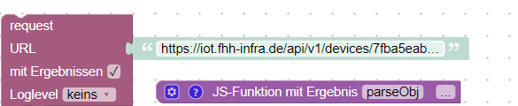

    ich möchte aus einem Portal Zählerstände abholen, per URL Befehl komme ich auch drauf, und erhalte eine JSON Datei. Am Ende hapert es dann beim Auslesen.
    Ich habe den Blockly Code von hier als Vorlage genommen:
    https://www.machs-smart.de/json-blockly-einlesen-parsen-verarbeiten/

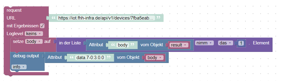

    Das dazugehörige Blockly:
    Ergebnis ist leider:
    11:14:12.454	info	javascript.0 (8408) script.js.common.Zaehlerstand_Blockly: null
    11:14:12.455	info	javascript.0 (8408) script.js.common.Zaehlerstand_Blockly: null
    Ich schätze es liegt irgendwie an der Formatierung des JSON?!?

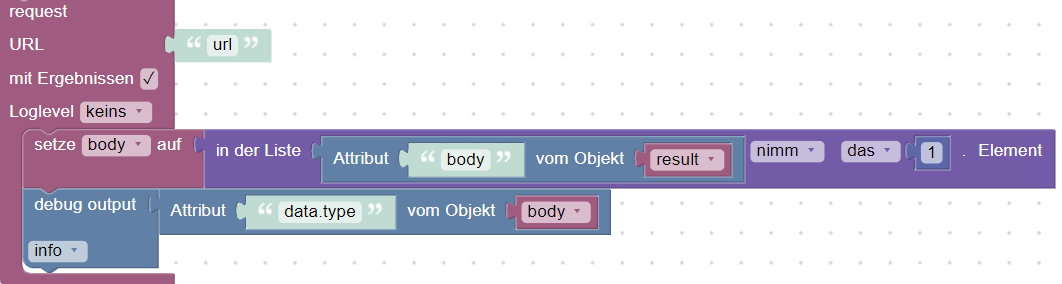

        @paul53 habe ich so nachgebaut:
        Ergebnis bleibt weiterhin "null".
        Ok der Eintrag mit type würde gehen, da bekomme ich einen Wert, leider will ich die Zahl bei 7-0:3.0.0 haben. Kriegt er das wegen den Sonderzeichen nicht hin?

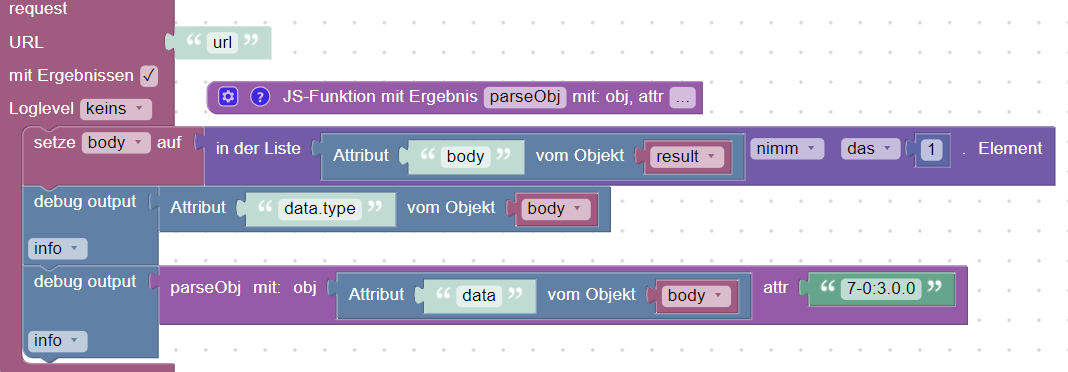

          @mwolle sagte: Ergebnis bleibt weiterhin "null".
          "7-0:3.0.0" enthält viele unzulässige Zeichen für einen Bezeichner. Da hilft eine Javascript-Funktion parseObj(obj, attr) mit folgendem Inhalt:
          return obj[attr];
            return obj[attr];

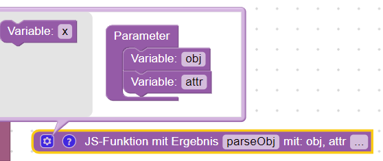

              @mwolle sagte: habe ich das eingefügt:
              Nur die letzte Zeile!
              @mwolle sagte in JSON Datei parsen:
              finde ich nicht den parseObj mit obj ...attr
              Zahnrad links:
                Zahnrad links:
                mwolle
                @paul53 na hervorragend und vielen Dank für den super Support, es hat geklappt:
                javascript.0 (8408) script.js.common.Zaehlerstand_Blockly: 10384.891
