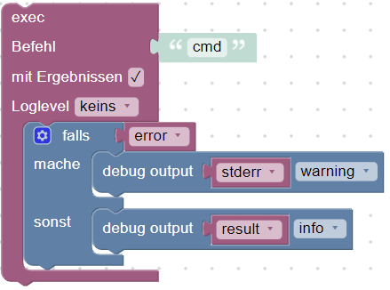

    Beim exec Block ist es möglich folgende Informationen über die Ausführung des ausgeführten Befehls zu erhalten: result, error, stderr.
    Ich würde gerne den "exit status" eines Skripts auswerten.
    Gibt es da die Möglichkeit in ioBroker(Blockly)?

      @timo-pallach sagte: "exit status" eines Skripts auswerten.
      Meinst Du die Ausgabe auf stdout? Diese ist in der Variablen result enthalten.

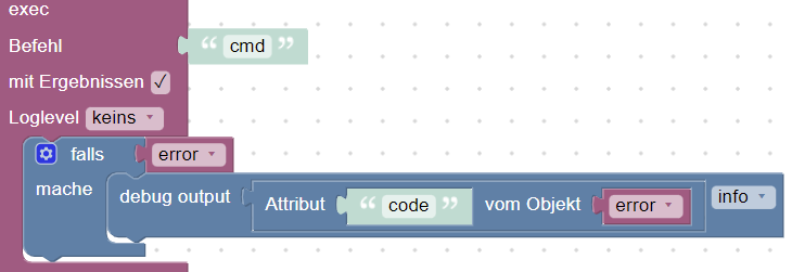

        @paul53 Ich vermute der exit code ist gemeint.

          @alcalzone sagte: der exit code ist gemeint.
          Vielleicht dieser?
