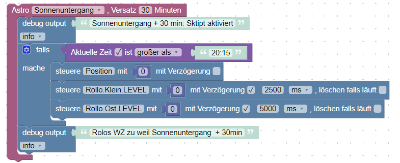

      Morgens sollen die Rollos bei Sonnenaufgang geöffnet werden:
      Abends bei Sonnenuntergang wenn es nach 20:15 Uhr ist:

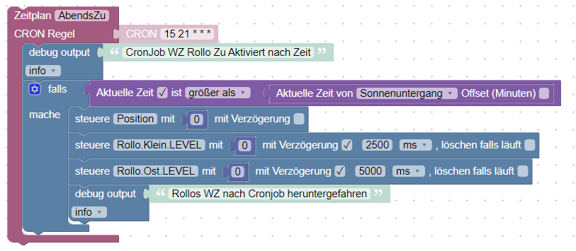

      Oder um 21:15 Uhr per CRON wenn der Sonnenuntergang früher war:
      1. Objekt ist ein Shelly
        ffb8cae0-1929-46e3-86bc-41b56f2bc3dc-image.png gerade geschlossen
      2 & 3 ein Homematic Funk Rolladenaktor
      Bei 0% auch geschlossen
      Was mach ich falsch?
      Danke für Eure Unterstützung

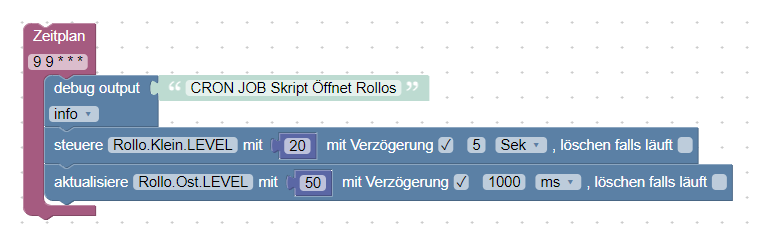

          Nun habe ich mir ein Testscript gemacht mit Zeitsteuerung. (zum Test mal mit aktualisieren statt steuern)
          LOG trägt den Start des Skriptes ein:
          script.js.common.Dachgeschoss.Wohnraum.RolladenWZAufTEST: CRON JOB Skript Öffnet Rollos
          Im debug LOG ist viel Bewegung im Adapter hm-rpc.1, vor allem von Thermostaten. ABER NICHT von meinen beiden Rolläden (Serial KEQxxxx).

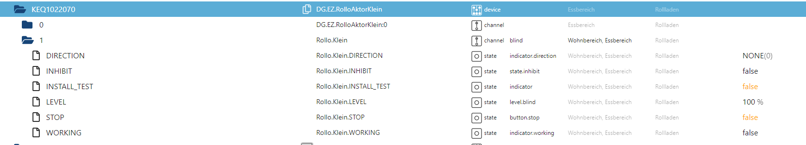

                        LEVEL ausgewählt für die Höhe in %.

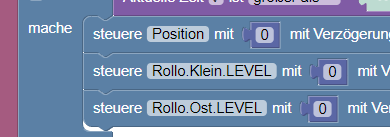

                        Und hier noch im Script:
