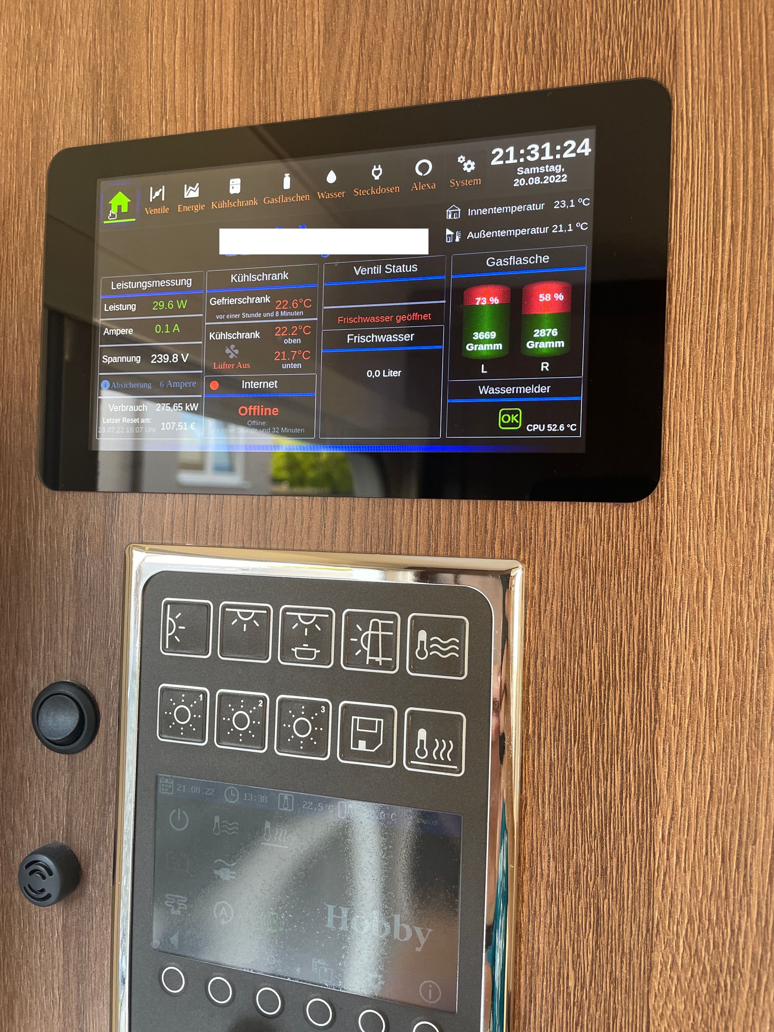

    Hallo liebe Forengemeinde,
    villeicht befinden sich hier noch einige Camper unter euch :-)

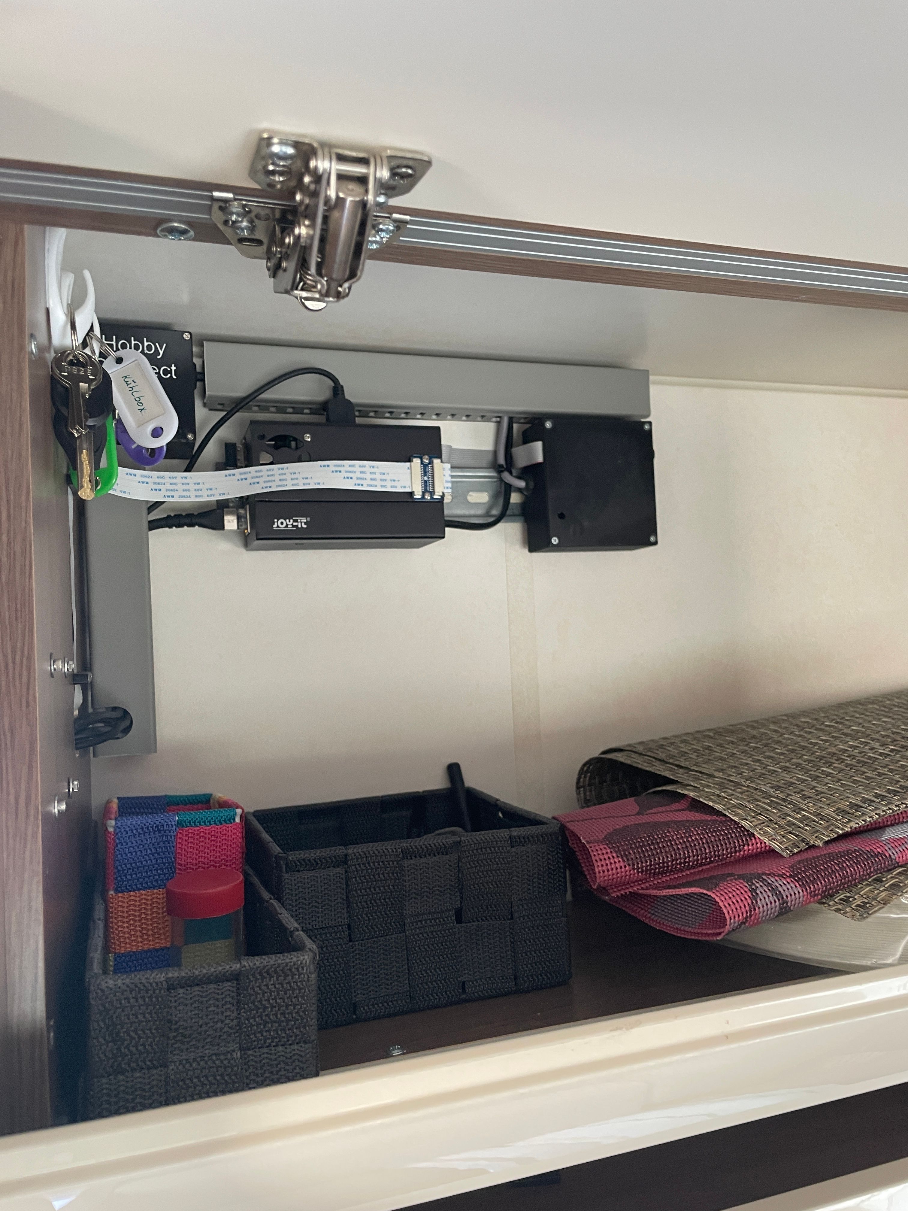

    Ich habe ioBroker in meinem Hobby Wohnwagen verbaut . Da ab Werk bereits das Hobby Connect verbaut ist, wäre es super wenn ich das via ioBorker mit einbinden könnte. Die Connect Box ist ein Pi 3B welches via Bluetooh mit dem Handy komuniziert. Von dem Pi geht es von USB auf einen Serial Wandler der das Lichtsteursystemn via CI Bus steuert. Das Original Image von der Connect Box habe ich als Image ausgelesen.
    Es wäre schön wenn ich noch die vorhandenen CI Bus Signale vom Hobby Connect abgreifen kann. Licht, Wasserstand usw. Dazu müsste es für den IoBroker ein Adapter geben. Kann mir dabei einer von euch helfen? Oder als gemeinsames Projekt lösen?
    Aktuell kann ich darüber folgendes über ioBroker Steuern bzw. abfragen:
    Temperatur Sensoren (Shelly)für den Kühlschrank, Gefrierschrank, Außentemperatur
    Dazu wird automatisch je nach Außentemperatur der Kühlschrank Ventilator automatisch ein bzw. ausgeschaltet.

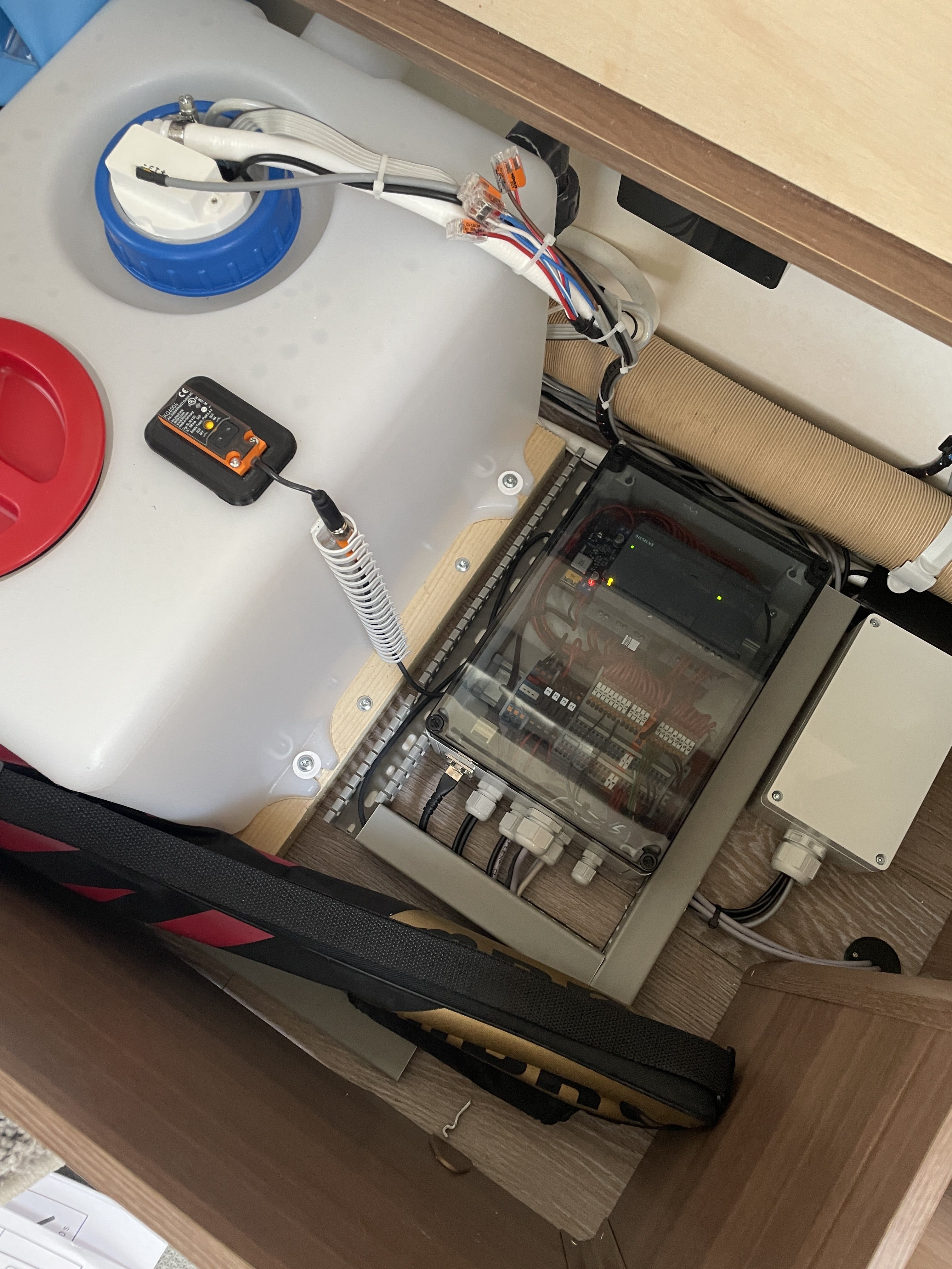

    Ventile Therme

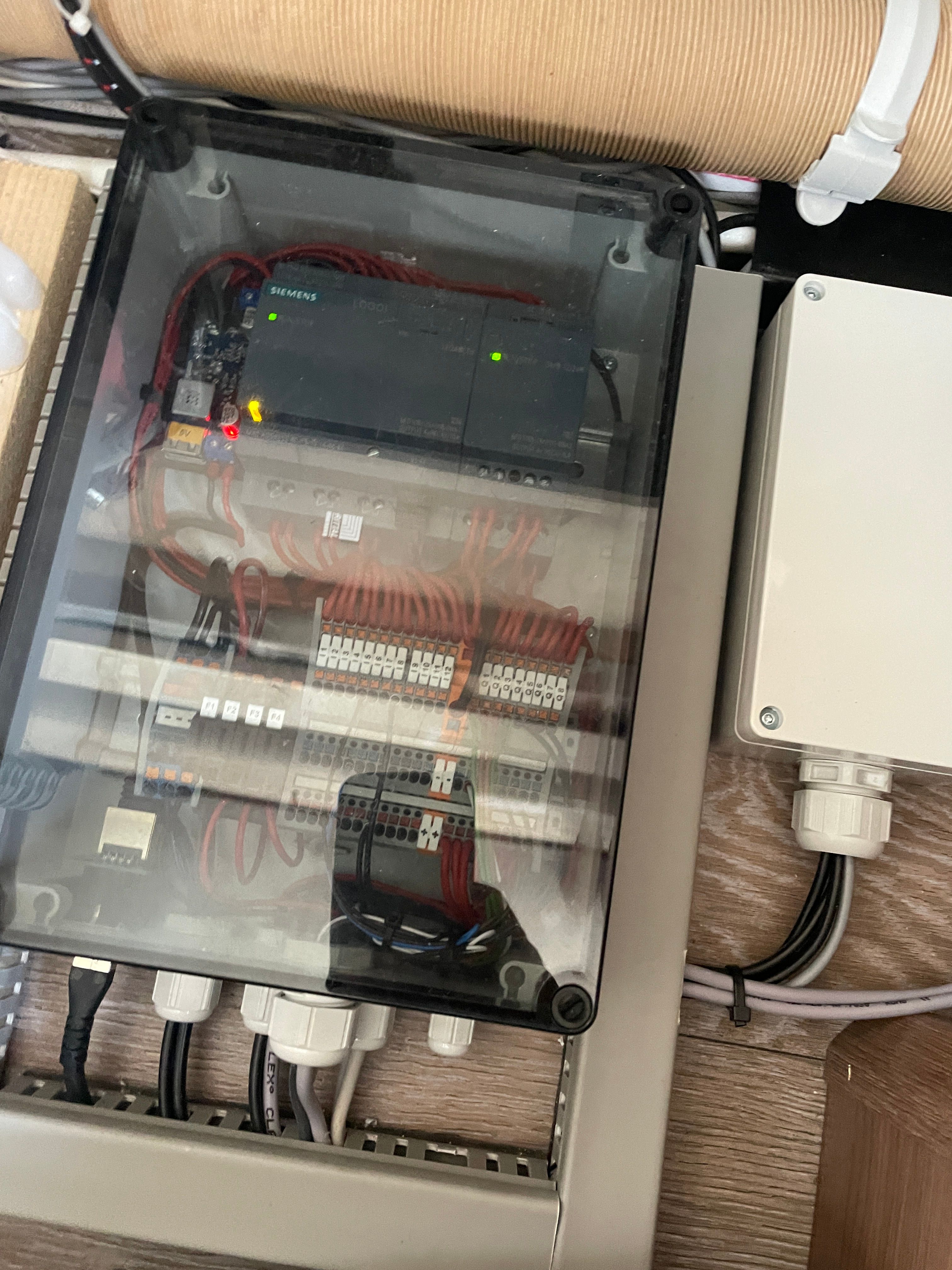

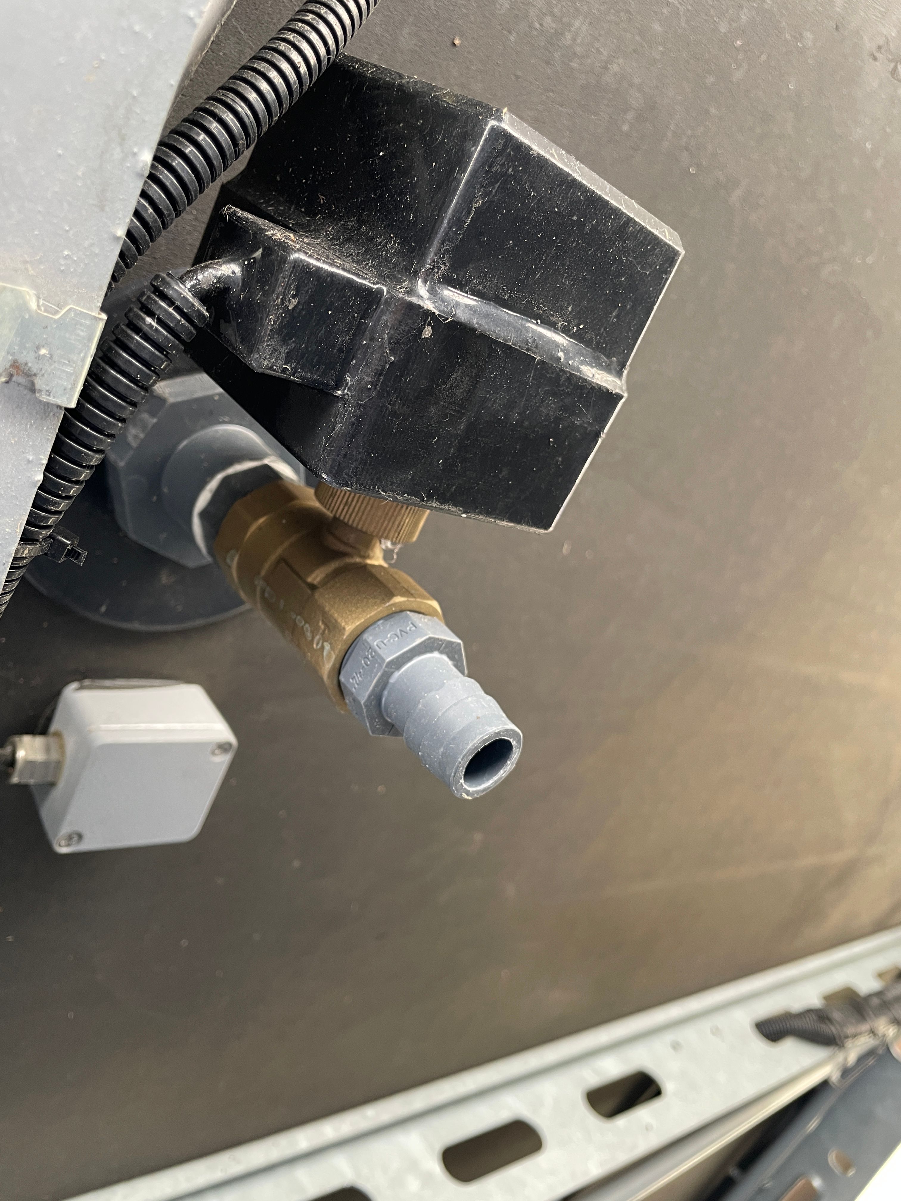

    ich habe für die Therme und das Frischwasser elektrische Kugelhähne verbaut. Andauernd die Kissen wegräumen ging mir auf den Keks. Diese steuere ich über eine Siemens Logo, die via Iobroker gesteuert wird. Zusätzlich kann ich die Ventile via Taster immer noch manuell steuern falls Iobroker mal ausfällt.

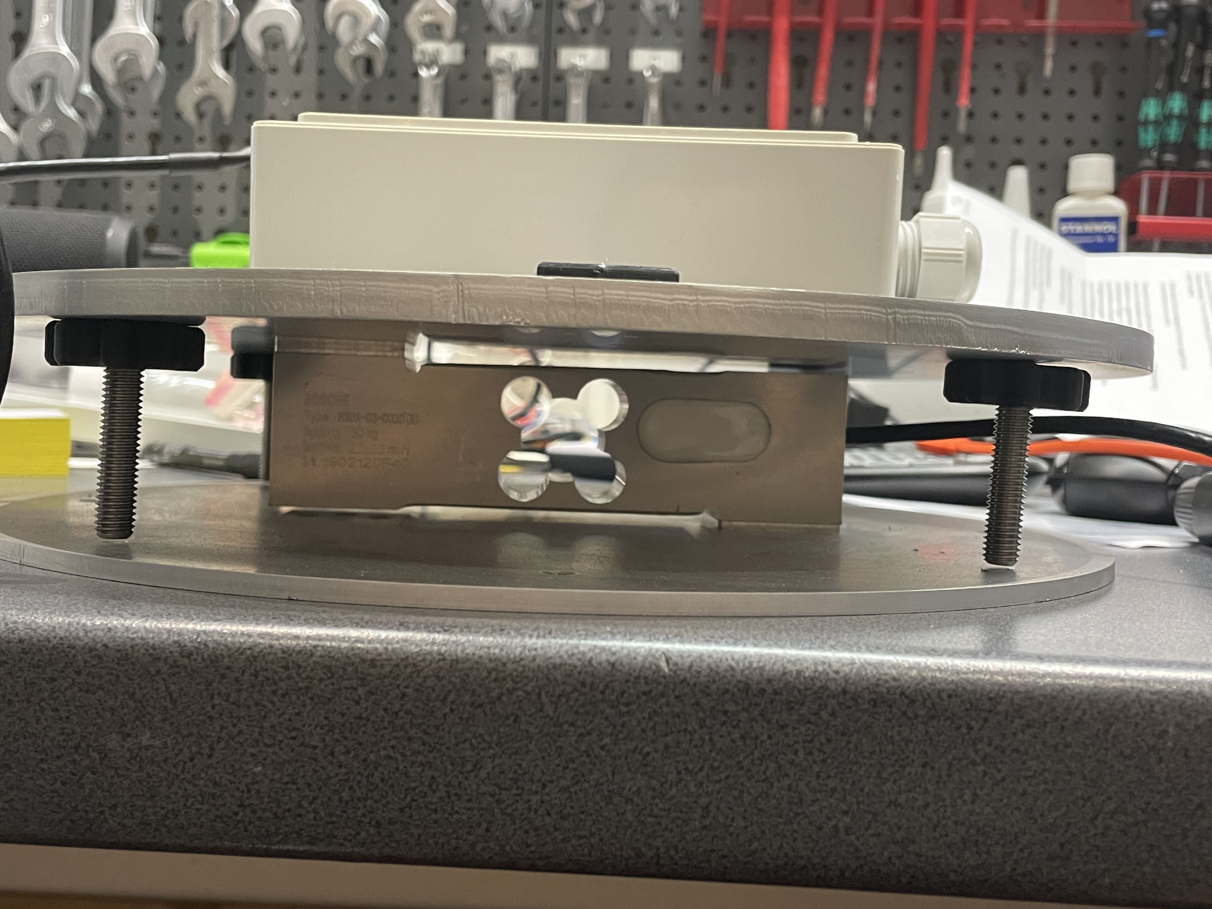

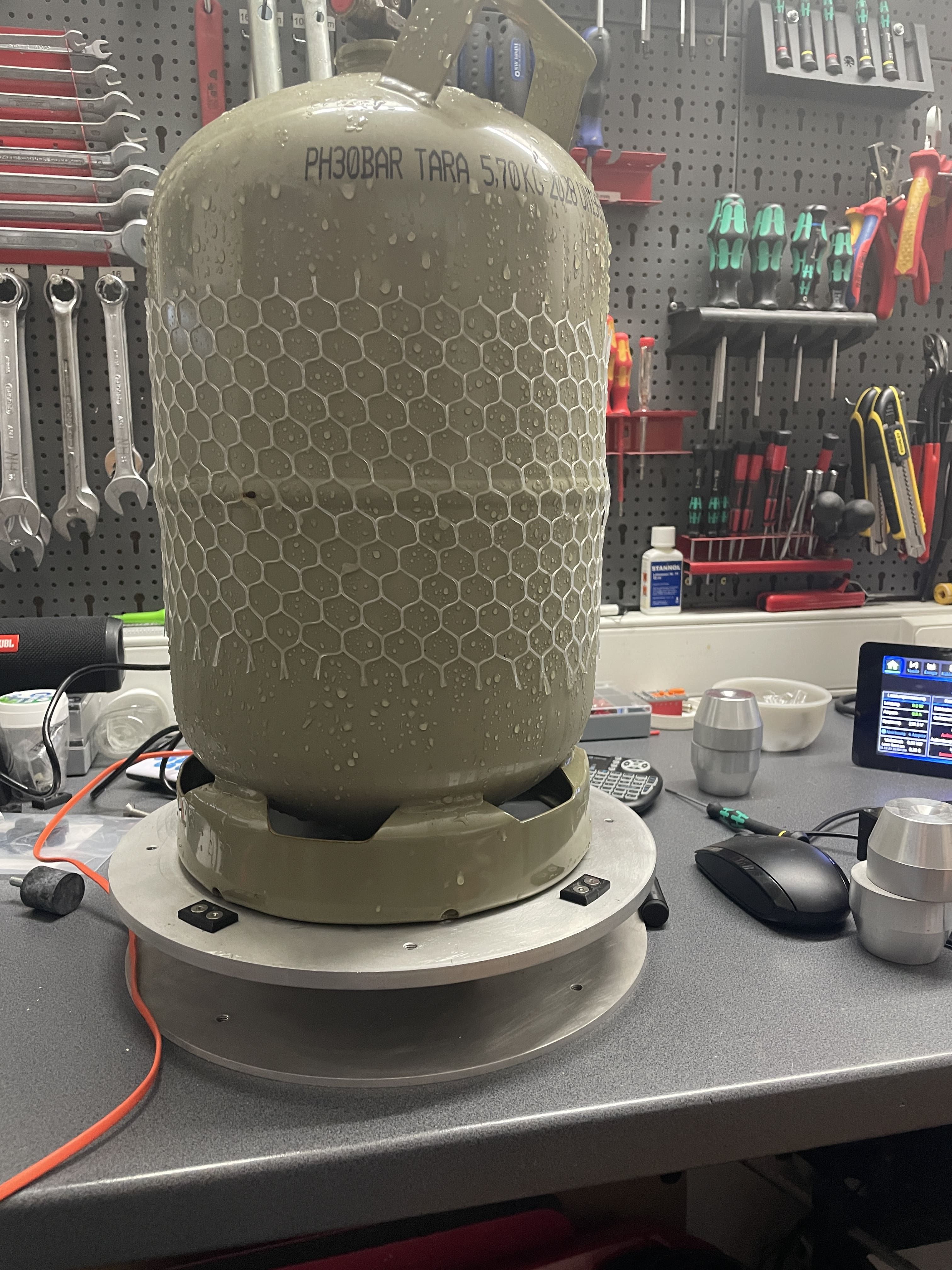

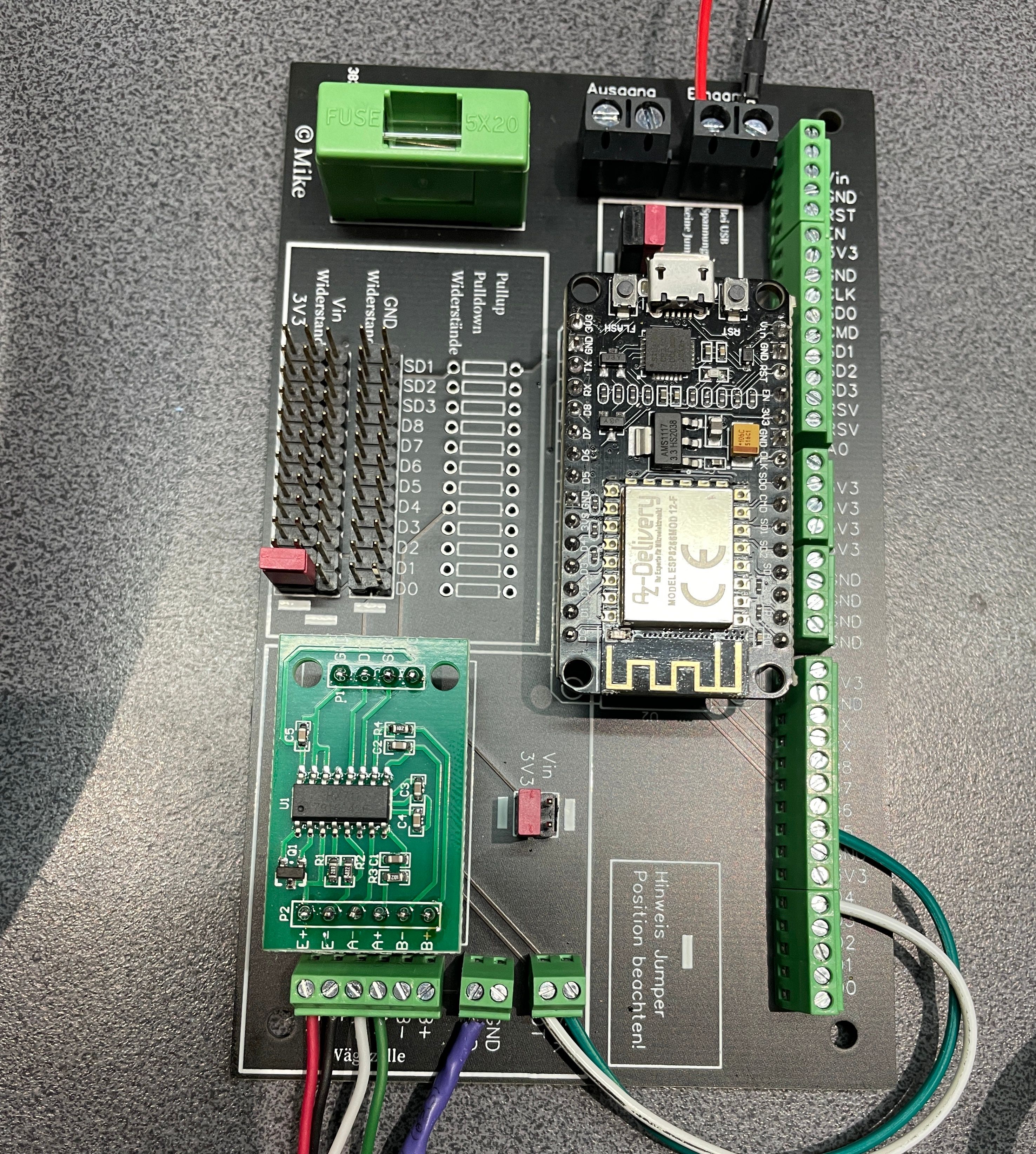

    Waage für die Gasflaschen:
    Der Füllstand der Gasflaschen wir über Wägezellen ermittelt.
    ESP8266

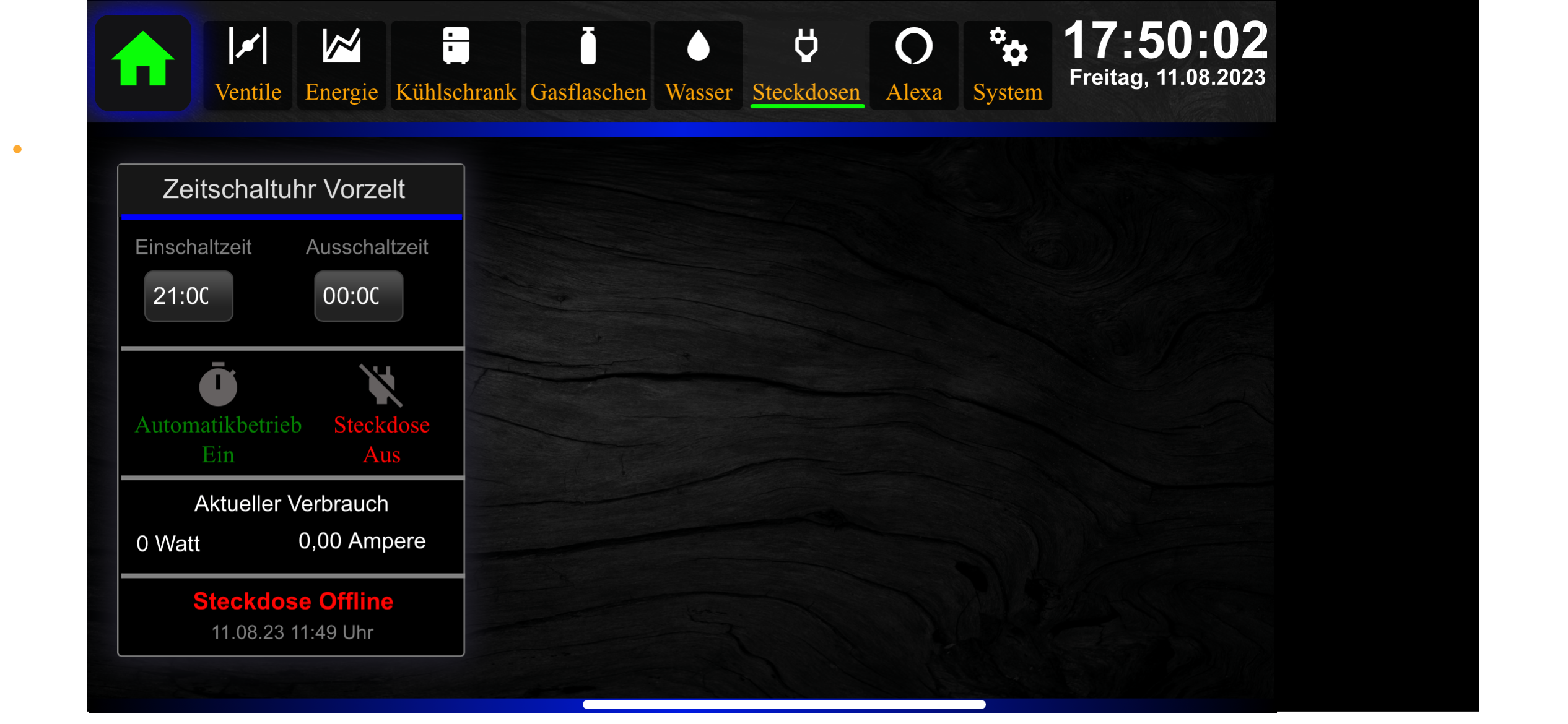

    Leistungsmessung:
    (Shelly Leistungsmessung) je nach Campingplatz Absicherung, kann ich die Absicherung einstellen und es erfolgt bei überlast ein Signal.

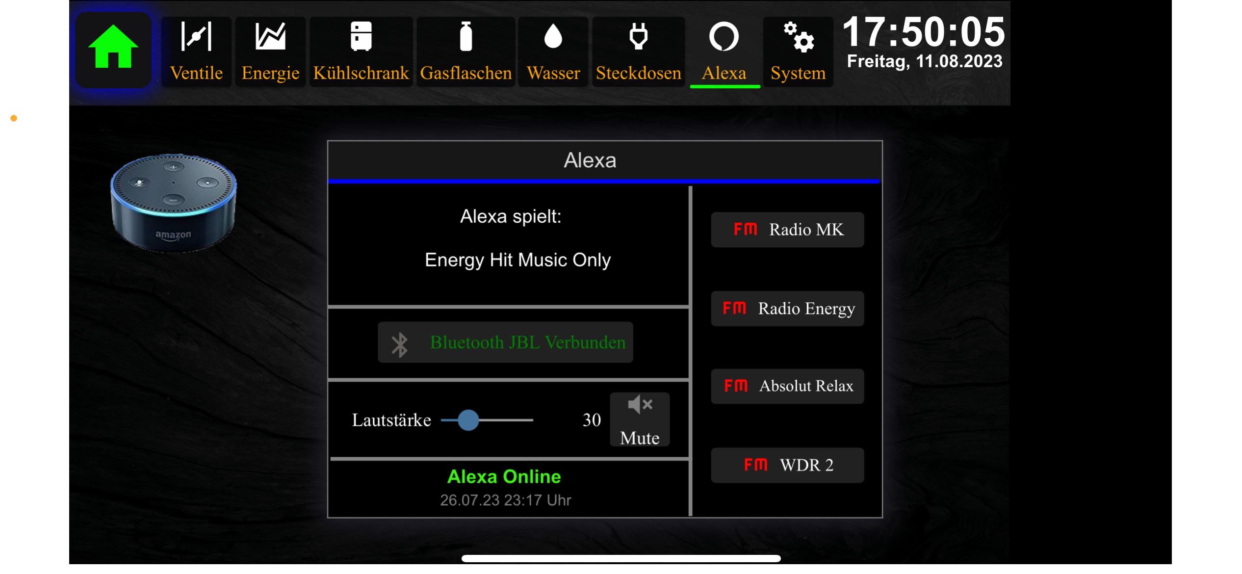

    Alexa:
    Radiosender, Lautstärke usw.
