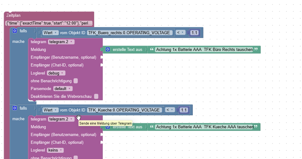

    habe ien Blockly Script geschrieben. immer um 12:00 soll er mir die Leeren Batterienen melden per telegram. Dies funktioniert auch ganz gut.
    Leider bekomme ich dann nicht mit wenn das script mal nicht läuft. Deshalb würde ich gerne eine Option einbazuen die mir auch eine Nachricht schickt wenn er geprüft hat und alles ok ist.
    Hier ein Auszug aus meinem Script.
    Jemand eine Idee wie ich das umsetzen könnte?

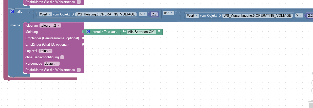

        ich hatte schon mal gedacht wenn ich z.B 3 Gruppen mache. Alle Geräte mit 1,5 V, 2 Gruppe alle mit 3v und 3 Gruppe mit 4,5 V.
        in der ersten Gruppe alle noch mal abfragen und prüfen ob Spannung noch oberhalb der Meldespannung liegt. Das dann mit jeder Gruppe machen.
        Wenn dann alle ok soll die Meldung per tellegram alles ok rausgehen. Nur weiss ich nicht wie ich das erstellen soll :-)
        so in der Art:

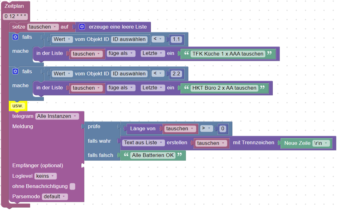

          @alero sagte: Wenn dann alle ok soll die Meldung per tellegram alles ok rausgehen.
          Ich würde ein Array verwenden:
          A 1 Antwort Letzte Antwort

              @alero sagte: was ist dann tauschen? Eine Variable?
              Ja.
                Ja.

                  @alero sagte: Austauschen =1 oder 2.
                  Ich verstehe die Frage nicht. Die Variable enthält ein Array (Liste) mit allen Texten zum Batterien-Tausch. Zum Senden werden aus den Texten im Array einzelne Zeilen. Wenn kein Batterien-Tausch nötig ist, bleibt die Liste leer (Länge = 0).
