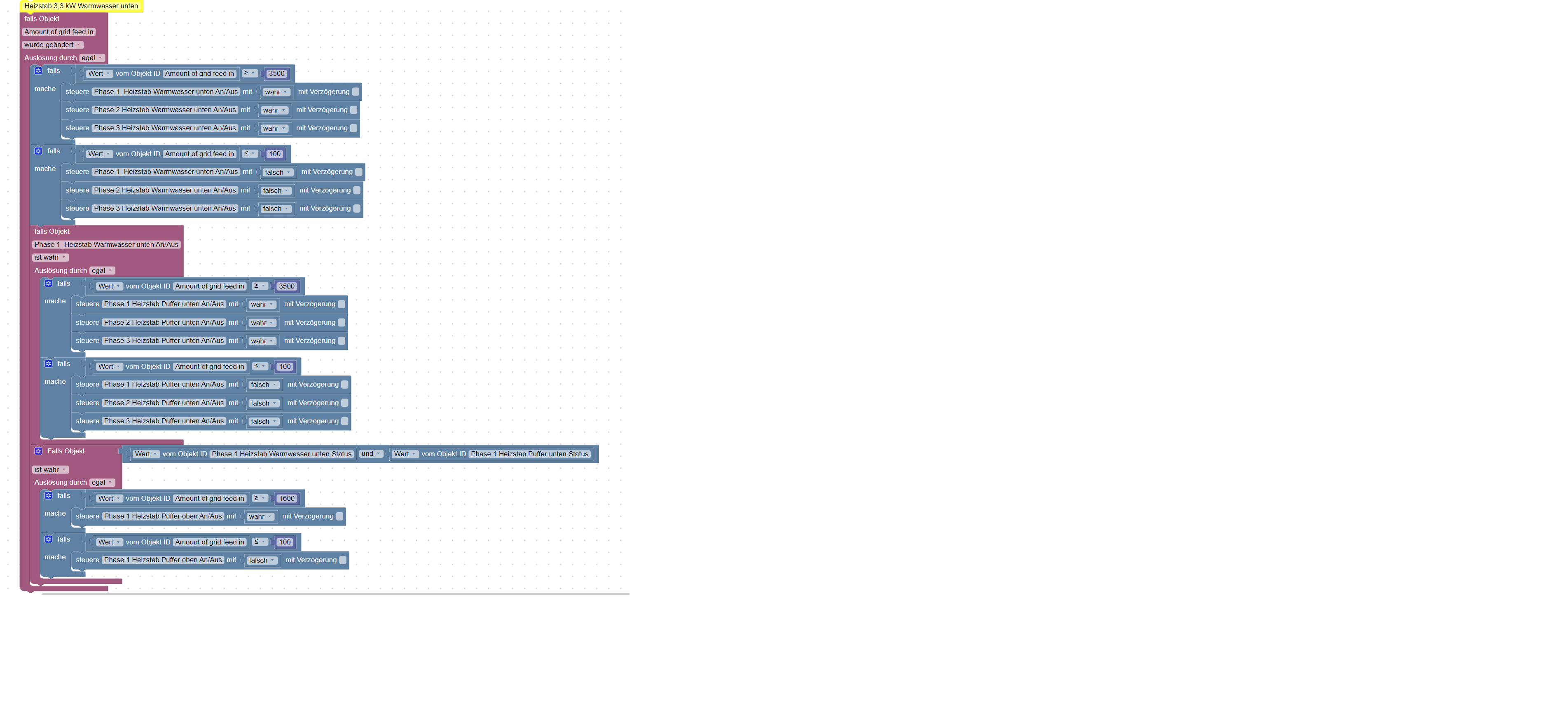

    ich habe mir ein Blockly zurecht gelegt, welches je nach PV-Überschusserzeugung einen, zwei, oder drei Heizstäbe ein- und ausschalten soll.
    Leider scheint keine Sonne und somit lässt es sich auch nicht testen. Aber ich denke, dass das nicht ewig so bleibt.
    Das Script sendet mir allerdings nun permanent einen aus- Befehl auf den Bus.
    Gibt es eine möglichkeit, dass das nur einmal geschieht und erst wieder nach dem nächsten einschaltbefehl?
    Ich möchte nicht den Bus überschwemmen...
    Mfg Tom

                              Bisher lief immer das...
                              @steinmetz_4 sagte: Bisher lief immer das...
                              Ja, das funktioniert so, aber nur mit einem Heizstab und ohne Begrenzung der Temperatur.
                              S 1 Antwort Letzte Antwort
                                Steinmetz_4
                                schrieb am zuletzt editiert von Steinmetz_4
                                Die Leistung fängt ja nach dem Starten des ersten Heizstabes wieder bei null an, weil "Grid Feed In" dann wieder auf null abfällt, bis langsam je nach Produktionsseigerung wieder 3500 kW erreicht sind.
                                Die Temperaturen habe ich als Datenpunkt in IoBroker
                                Raspi 4 mit aktuellem IoBroker Master (The Brain)
                                Raspi 4 mit aktuellem IoBroker Slave und DS18b20 für Warmwasser und Pufferspeicher
                                Raspi 4 mit aktuellem Motioneye
                                3 x Heizstab zur PV-Eigenverbrauchsoptimierung
                                ETS 5 Professionel - 5.7.5
                                Samsung Tab 2 - 10.1
                                Buskomponenten von MDT
                                • S Steinmetz_4
                                  @steinmetz_4 sagte: Die Leistung fängt ja nach dem Starten des ersten Heizstabes wieder bei null an
                                  Ja, bei ca. 200, wenn die Leistung 3,3 kW beträgt. Deshalb muss die Hysterese etwas größer sein, als die Heizstableistung.
                                  Es handelt sich um 2 verschiedene Speicher mit unterschiedlichen Temperatur-Abschaltungen, was es kompliziert macht: Was soll passieren, wenn genügt PV-Überschuss vorhanden ist, aber der Warmwasserspeicher seinen Temperaturgrenzwert erreicht hat und deshalb der Heizstab abgeschaltet ist?
                                    Steinmetz_4
                                    Die Temperaturen liegen als Datenpunkte in IoBroker vor. Hab Fühler verbaut.
                                    Wenn die beiden warm sind (Puffer und Boiler), dann wird der Überschuss vorerst eingespeist. Später dann über die Klimaanlage verbraten.
                                    Ich habe durch meinen Stromvertrag keinen Ertrag durch Einspeisung, deshalb so viel wie möglich (sinnvoll) im Haus verbraten.
                                    • S Steinmetz_4
                                      @steinmetz_4
                                      Die folgende Version sollte berücksichtigen, dass der WW-Speicher voll geladen sein kann:
                                        @steinmetz_4
                                        Steinmetz_4
                                        Da muss ich erst mal durchsteigen...
                                        Danke Dir, ich werde das mal umsetzen und berichten.
                                        Wird aber noch dauern, ich warte auf den Elektriker zum anklemmen.
                                        • S Steinmetz_4
                                          @steinmetz_4 sagte: ich werde das mal umsetzen und berichten.
                                          Du solltest bedenken, dass der Heizstab für Warmwasser bei Temperaturen ab 65 °C schnell verkalkt, da ständig kalkhaltiges Wasser nachströmt. Bei geschlossenen Systemen (Pufferspeicher) ist Verkalkung kein Problem.
                                          Du steuerst 3 Phasen gleichzeitig mittels smarter Aktoren an. Zuverlässiger und auch preisgünstiger ist die Verwendung eines Drehstrom-Schützes.
