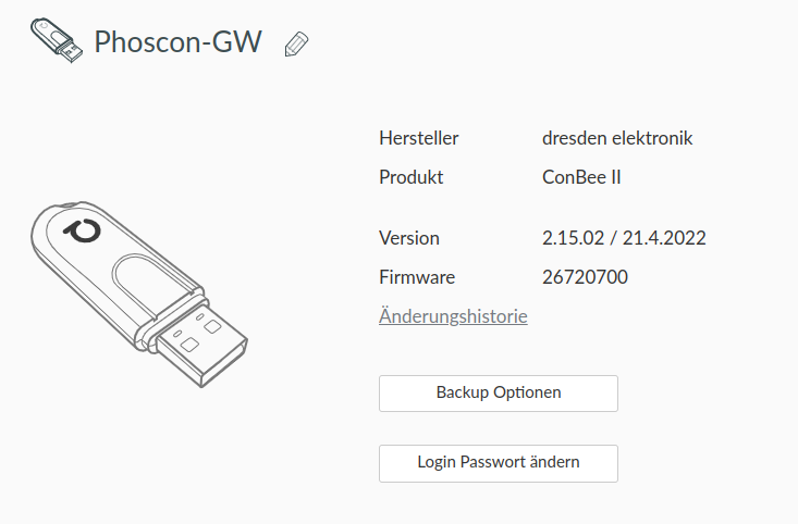

      @ralfth wo steckt der Stick denn drin?
      https://phoscon.de/de/conbee2/install
      Version Firmware vom Stick?

          @fa-bio Er steckt in einer USB-Verlängerung wie die ganze Zeit schon. Die Firmware des Stick ist die 26720700 und das Gateway hat die Version 2.14.01.
          Diese Versionen habe ich allerdings erst eingespielt, nachdem einige Sensoren ausgefallen waren und ich sie nicht wieder verbinden konnte.

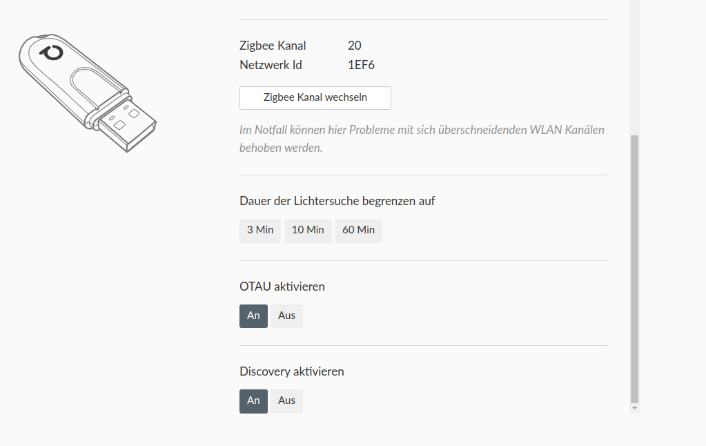

                        Screenshot von den Deconz Adapter Einstellungen.
                        Screenshot vom Gateway in Phoscon.

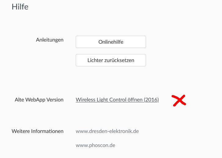

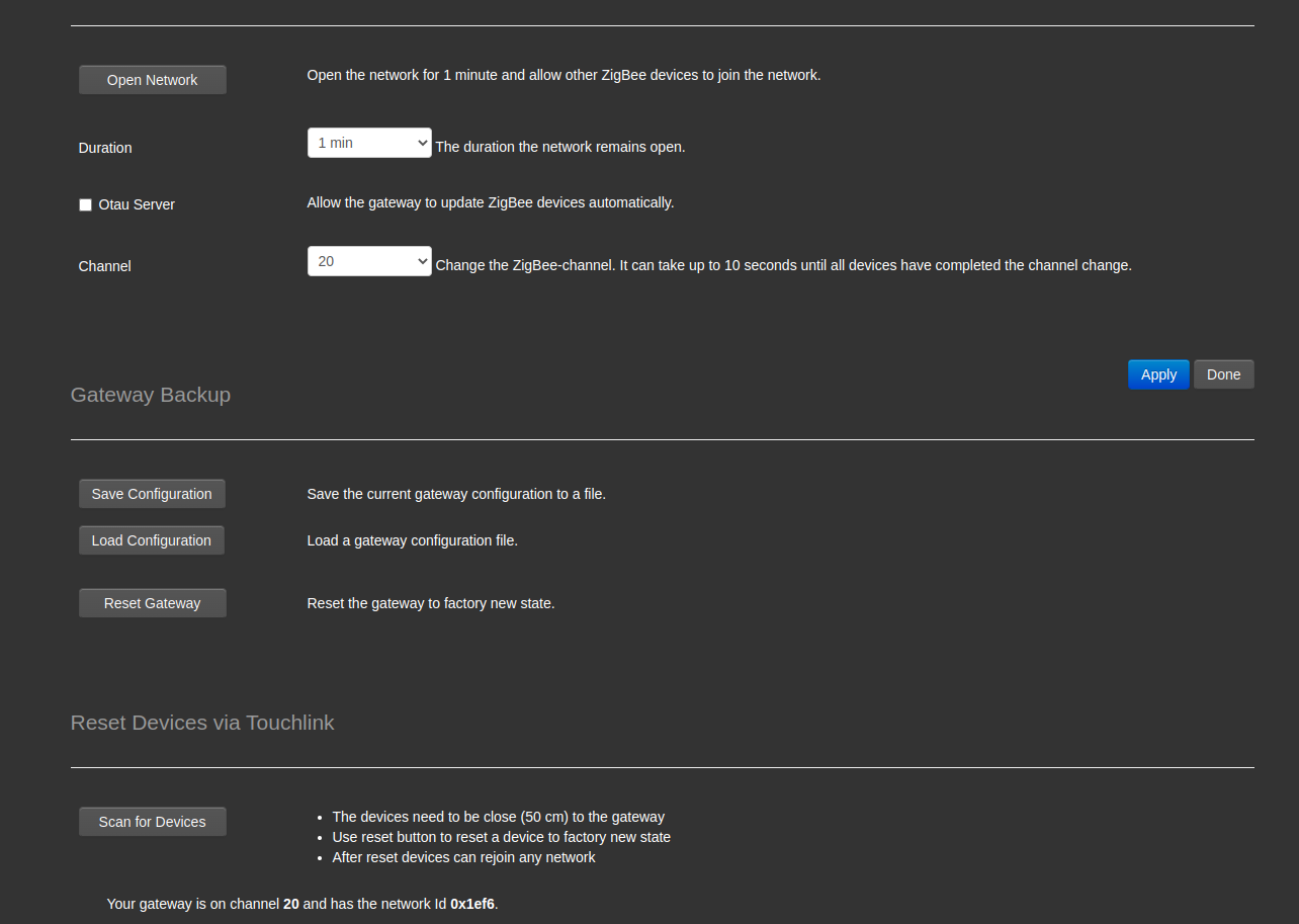

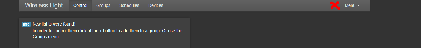

                        Dann Screenshot von den Einstellungen aus der "alten WebVersion".
                        -> in Phoscon auf Hilfe klicken
                        dann auf Menu
                        dann auf Settings und Show Advanced Settings
                        Auf dem Bildschirm kann man sehen, ob Dein Gateway auf dem richtigen Kanal funkt.

                              @darkblu Irgendwie ist meine Antwort nicht gepostet worden. Also noch mal:
                              Ich habe den iobroker und deconz auf einem Pi laufen.
                              Das Gateway nutz derzeit Kanal 20 und diesen kann ich auch nicht ändern. D.h. offensichtlich kann ich das schon, aber nach einer erneuten Anmeldung am Gateway steht da wieder Kanal 20.
                              Mittlerweile sind alle Sensoren Offline und von 2 Schaltern nur noch einer verfügbar.

                                    @haselchen Ja, habe ich. Verstehe nicht ganz deine Frage. Auf der alten Webversion ist der gleiche Kanal angegeben:
                                    Pi 4B ist das System und es läuft Raspian Buster.

                                      @ralfth
                                      Und der Rest?
                                      Screenshot von den Adapter Einstellungen?
                                      Dein Stick funktioniert mit dem Kanal, siehtst du unten an der ID.
                                      RalfThR 1 Antwort Letzte Antwort
                                      • haselchenH haselchen
                                        @ralfth
                                        Und der Rest?
                                        RalfThR Offline
                                        RalfThR Offline
                                        RalfTh
                                        schrieb am zuletzt editiert von RalfTh
                                        @haselchen Moin. Das weiß ich dass der Stick mit dem Kanal funktioniert, hat er ja die ganze Zeit getan. Mein Problem ist, dass ich den Kanal nicht mehr wechseln kann z.B. auf Kanal 11.
                                        Weiterhin sind angemeldete Geräte nicht mehr erreichbar und lassen sich auch nicht mehr verbinden und das liegt nicht an den Batterien.
                                        Welche Adapter Einstellungen möchtest du denn sehen? Ich bin mit der Frage etwas überfordert, weil ich bisher alle Einstellungen in der Phoscon-App über den Browser gemacht habe und da hat man ja nicht so viele Möglichkeiten.
                                          Ich habe ein Backup gemacht und es wäre wohl das Beste, das Ganze deconz komplett neu aufzusetzen und das Backup wieder zurückzuspielen.
                                          Reicht dazu das "purge deconz" oder braucht es da noch manuelle Nacherbeit?

                                          @ralfth ich sehe gerade du hast die Version 15.02 das ist schlecht da die bei vielen Usern Probleme macht und auch Beta ist. Du musst zurück auf 2.15.00 https://phoscon.de/de/changelog/
                                          Iobroker:
