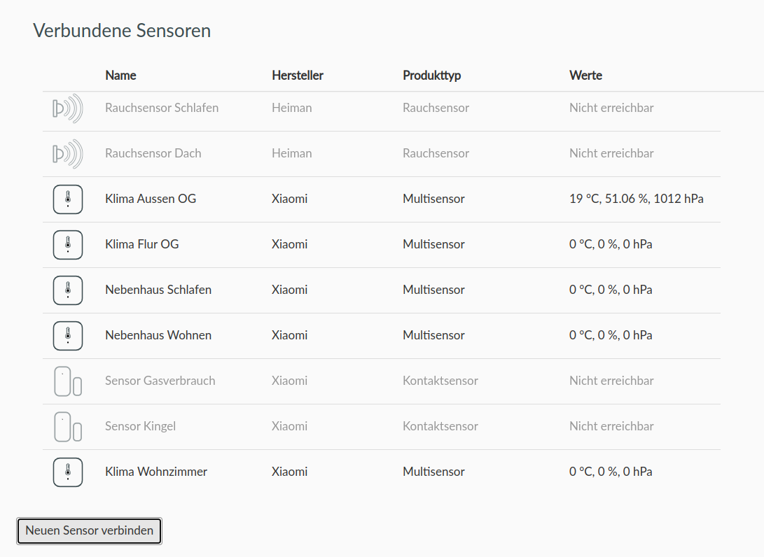

          • RalfThR RalfTh
            Hallo zusammen
            Ich stehe hier vor einem ziemlichen Rätsel. Bis vor ein paar Tagen hat alles bestens funktioniert. Plötzlich konnte ich einige Xiaomi-Sensoren nicht mehr erreichen. Andere hingegen funktionieren einwandfrei. Zunächst habe ich den Zigbee-Kanal und den WLAN-Kanal geprüft, um Störungen auszuschließen. Fritz auf Kanal 1 und Zigbee Kanal 20. Ich konnte die Geräte einfach nicht mehr über die Phoscon-App verbinden.
            Als nächste habe ich ein Backup des gesamten Systems gemacht und anschließend ein Update des Systems. Zusätzlich noch die Firmware des ConbeeII auf den aktuellen Stand gebracht und einen Restart durchgeführt.
            Danach in der Phoscon-App versucht die Geräte erneut zu verbinden ..... Fehlanzeige.
            Als nächstes Gerät mal ein Gerät aus der Liste entfernt um es erneut zu verbinden...... Fehlanzeige. Man kann es auch nicht an einem Sensortyp festmachen. Es gibt Klimasensoren die sind funktionsfähig und welche haben keine Verbindung und lassen sich auch nicht mehr verbinden.
            Also zusammenfassend:
            Linux = aktuell
            Apps = aktuell
            Firmware = aktuell
            WLAN Zigbee ausreichender Kanalabstand.
            Geräte mit verlorener Verbindung lassen sich nicht mehr verbinden, selbst wenn ich unmittelbar vor dem ConbeeII stehe.
            Ich bin ratlos. Hat jemand noch eine Idee?

                @darkblu Irgendwie ist meine Antwort nicht gepostet worden. Also noch mal:
                Ich habe den iobroker und deconz auf einem Pi laufen.
                Das Gateway nutz derzeit Kanal 20 und diesen kann ich auch nicht ändern. D.h. offensichtlich kann ich das schon, aber nach einer erneuten Anmeldung am Gateway steht da wieder Kanal 20.
                Mittlerweile sind alle Sensoren Offline und von 2 Schaltern nur noch einer verfügbar.
                Ich habe ein Backup gemacht und es wäre wohl das Beste, das Ganze deconz komplett neu aufzusetzen und das Backup wieder zurückzuspielen.
                Reicht dazu das "purge deconz" oder braucht es da noch manuelle Nacherbeit?

                      @haselchen Ja, habe ich. Verstehe nicht ganz deine Frage. Auf der alten Webversion ist der gleiche Kanal angegeben:

                          RalfTh
                          schrieb am zuletzt editiert von RalfTh
                          @haselchen Moin. Das weiß ich dass der Stick mit dem Kanal funktioniert, hat er ja die ganze Zeit getan. Mein Problem ist, dass ich den Kanal nicht mehr wechseln kann z.B. auf Kanal 11.
                          Weiterhin sind angemeldete Geräte nicht mehr erreichbar und lassen sich auch nicht mehr verbinden und das liegt nicht an den Batterien.
                          Welche Adapter Einstellungen möchtest du denn sehen? Ich bin mit der Frage etwas überfordert, weil ich bisher alle Einstellungen in der Phoscon-App über den Browser gemacht habe und da hat man ja nicht so viele Möglichkeiten.

                              #21
                              @fa-bio Hab ich gerade gemacht Bin jetzt wieder auf der Version 2.15.00.
                              Hat allerdings auch nicht geholfen. Ich bekomme einfach keinen Sensor mehr angemeldet.
                              Bin am überlegen, ob ich das nicht komplett neu installiere. Mir gehen langsam die Möglichkeiten aus.

                                        @ralfth
                                        Hast du die Sensoren vorher gelöscht in der Phoscon Übersicht?
                                        Wie lernst du genau an?
                                        Erklär mal deine Schritte .
                                        RalfThR Offline
                                        RalfThR Offline
                                        RalfTh
                                        #26
                                        @haselchen Ich habe sie nicht gelöscht. Wenn ich sie lösche dann bekommen sie eine neue ID im ioBroker und ich muss die Scripte alle anpassen.
                                        Ich gehe auf Geräte und da auf Sensoren. Hier klicke ich auf den Button Neuen Sensor verbinden.
                                        Wir haben uns verirrt, kommen aber gut voran.
                                        Thomas BraunT haselchenH 2 Antworten Letzte Antwort
                                        • RalfThR RalfTh
                                          #27
                                          @ralfth sagte in ConbeeII Xiaomi-Sensoren haben teilw. keine Verbindung mehr:
                                          Alias verwenden. Dann musst du es nur einmal anpassen.
                                          RalfThR 1 Antwort Letzte Antwort
