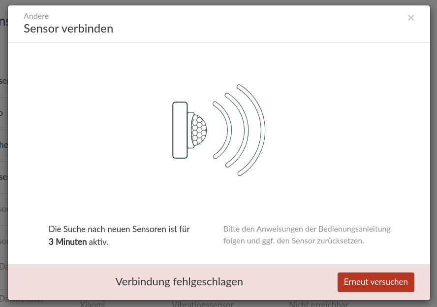

      • RalfThR RalfTh
        Hallo zusammen
        Ich stehe hier vor einem ziemlichen Rätsel. Bis vor ein paar Tagen hat alles bestens funktioniert. Plötzlich konnte ich einige Xiaomi-Sensoren nicht mehr erreichen. Andere hingegen funktionieren einwandfrei. Zunächst habe ich den Zigbee-Kanal und den WLAN-Kanal geprüft, um Störungen auszuschließen. Fritz auf Kanal 1 und Zigbee Kanal 20. Ich konnte die Geräte einfach nicht mehr über die Phoscon-App verbinden.
        Als nächste habe ich ein Backup des gesamten Systems gemacht und anschließend ein Update des Systems. Zusätzlich noch die Firmware des ConbeeII auf den aktuellen Stand gebracht und einen Restart durchgeführt.
        Danach in der Phoscon-App versucht die Geräte erneut zu verbinden ..... Fehlanzeige.
        Als nächstes Gerät mal ein Gerät aus der Liste entfernt um es erneut zu verbinden...... Fehlanzeige. Man kann es auch nicht an einem Sensortyp festmachen. Es gibt Klimasensoren die sind funktionsfähig und welche haben keine Verbindung und lassen sich auch nicht mehr verbinden.
        Also zusammenfassend:
        Linux = aktuell
        Apps = aktuell
        Firmware = aktuell
        WLAN Zigbee ausreichender Kanalabstand.
        Geräte mit verlorener Verbindung lassen sich nicht mehr verbinden, selbst wenn ich unmittelbar vor dem ConbeeII stehe.
        Ich bin ratlos. Hat jemand noch eine Idee?

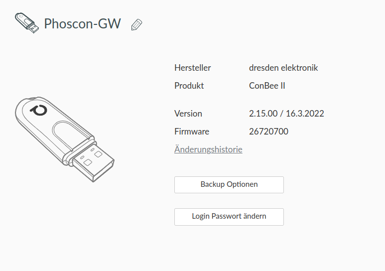

                  @ralfth
                  Fangen wir doch mal ganz von vorne an.
                  Auf welchem Gerät ist Phoscon installiert?
                  Screenshot von den Deconz Adapter Einstellungen.
                  Screenshot vom Gateway in Phoscon.
                  Dann Screenshot von den Einstellungen aus der "alten WebVersion".
                  -> in Phoscon auf Hilfe klicken
                  dann auf Menu
                  dann auf Settings und Show Advanced Settings
                  Auf dem Bildschirm kann man sehen, ob Dein Gateway auf dem richtigen Kanal funkt.

                    Hallo zusammen
                    Linux = aktuell
                    Apps = aktuell
                    Firmware = aktuell

                              @haselchen Ja, habe ich. Verstehe nicht ganz deine Frage. Auf der alten Webversion ist der gleiche Kanal angegeben:
                              Pi 4B ist das System und es läuft Raspian Buster.

                                      @fa-bio Hab ich gerade gemacht Bin jetzt wieder auf der Version 2.15.00.
                                      Hat allerdings auch nicht geholfen. Ich bekomme einfach keinen Sensor mehr angemeldet.
                                      Bin am überlegen, ob ich das nicht komplett neu installiere. Mir gehen langsam die Möglichkeiten aus.

                                        @ralfth was passiert eigentlich genau wenn du was anlernen willst? Mit welchen Adapter arbeitest du in ioBroker. Zigbee oder deconz?

                                          @fa-bio Wie soll ich es sagen. Es passiert gar nichts bis dieser Bildschirm erscheint.
