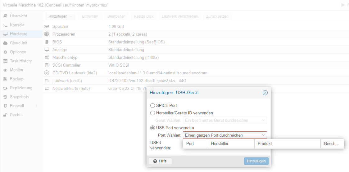

        Wenn ich jetzt in der Proxmox VM einen USB-Port durchreichen möchte mit dem Conbee II Stick, dann wird mir dieser an keinem USB-Port angezeigt.
        Muss ich da sonst wo noch Hand anlegen?
        ps. In einer WIN11VM im gleichen Proxmox-Server kann ich die USB-Ports ohne weiteres ansprechen. Dort laufen sie aber in einem PCI-Device als USB 3 Schnittstelle.
        Wenn ich diese PCI-Device in der DebianVM integrieren will, bootet die VM nicht mehr.
        Was mir auch noch aufgefallen ist: in der Proxmox Shell liefert der Befehl lsusb -t kein Ergebnis.
        In der VM liefert lsusb -t die folgende Info: Es steckt derzeit ein USB-Speicher-Stick in einem USB-Port. Der wird aber meines Erachtens nicht erkannt. (Müsste als USB-Storage-Device beschrieben werden?)
        paul@ConbeeIIVM:~$ lsusb -t
        /:  Bus 01.Port 1: Dev 1, Class=root_hub, Driver=uhci_hcd/2p, 12M
            |__ Port 1: Dev 2, If 0, Class=Human Interface Device, Driver=usbhid, 12M
        Wer hat von euch hier eine Idee?
