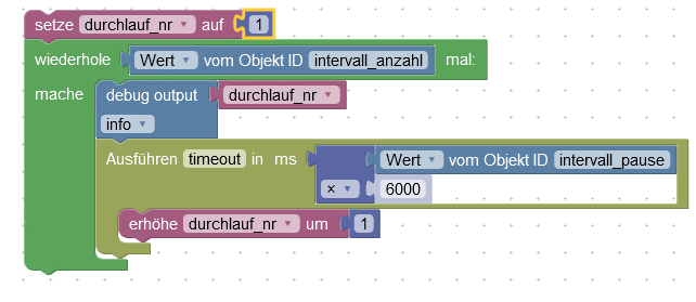

    ich kämpfe gerade mit einer Intervall-Schaltung für meine Bewässerungssteuerung.
    Per Cron soll die Bewässerung für X Durchläufe gestartet werden und nach jedem Durchlauf soll eine Pause Y gemacht werden.
    X und Y sind jeweils in einem Datenobjekt definiert.
    Der Cron läuft auf soweit, nur leider scheitere ich gerade an der Schleife.
    Meine ersten Test sehen so aus:
    Das Log dazu sieht so aus:
    7:05:48.372	info	javascript.1 (1541) Start javascript script.js.smarthome.z_test.test_1
    07:05:48.373	info	javascript.1 (1541) script.js.smarthome.z_test.test_1: 1
    07:05:48.374	info	javascript.1 (1541) script.js.smarthome.z_test.test_1: 1
    07:05:48.374	info	javascript.1 (1541) script.js.smarthome.z_test.test_1: registered 0 subscriptions and 0 schedules
    Ich bräuchte mal einen kleinen Denkanstoß

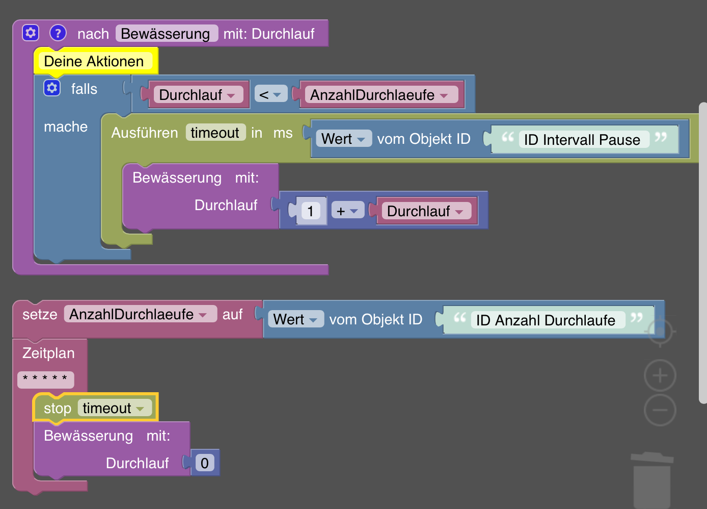

      Das kann so nicht gehen. Der Baustein Screenshot 2022-04-26 at 07.17.29.png trägt den darin enthaltenen Code nur in eine Liste von später auszuführenden Aktionen ein und kommt sofort zurück.
      Die Lösung ist ein sich selbstständig verlängernder Timeout.
      Disclaimer: Ich habe keinen Deiner Datenpunkte, und auch der Cron Trigger ist nicht konfiguriert - da musst du also selber Hand anlegen. Auch die Umrechnung der Zeit die in deinem Datenpunkt "intervall_pause" steht habe ich nicht mit eingebaut.
      nebenbei: *6000 macht wenig sinn - damit wäre die Intervall-Pause in 6 Sekunden Schritten angegeben.

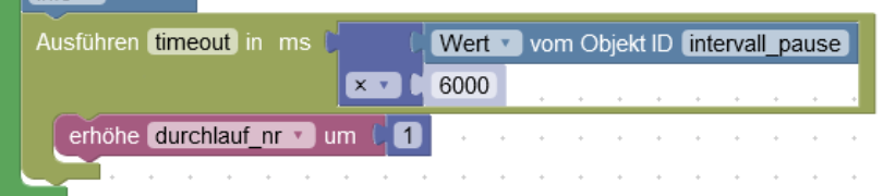

        @asgothian vielen Dank für die schnelle Antwort. So langsam wird es.
        Die Umrechnung mit *6000 muss ich doch machen, da der Timeout-Baustine doch MS erwartet, ich die Pause aber in Min angebe

          @kuddel
          @kuddel sagte in Intervall per Blockly:
          Reche noch mal nach.
          • ms sind 1/1000 sekunden.
          • 1 Minute sind 60 sekunden.
          => 1 Minute sind 60000 ms, nicht 6000 ms.

            @asgothian achja logisch.
            Aus einem Tippfehler, wurde ein Denkfehler :-D
