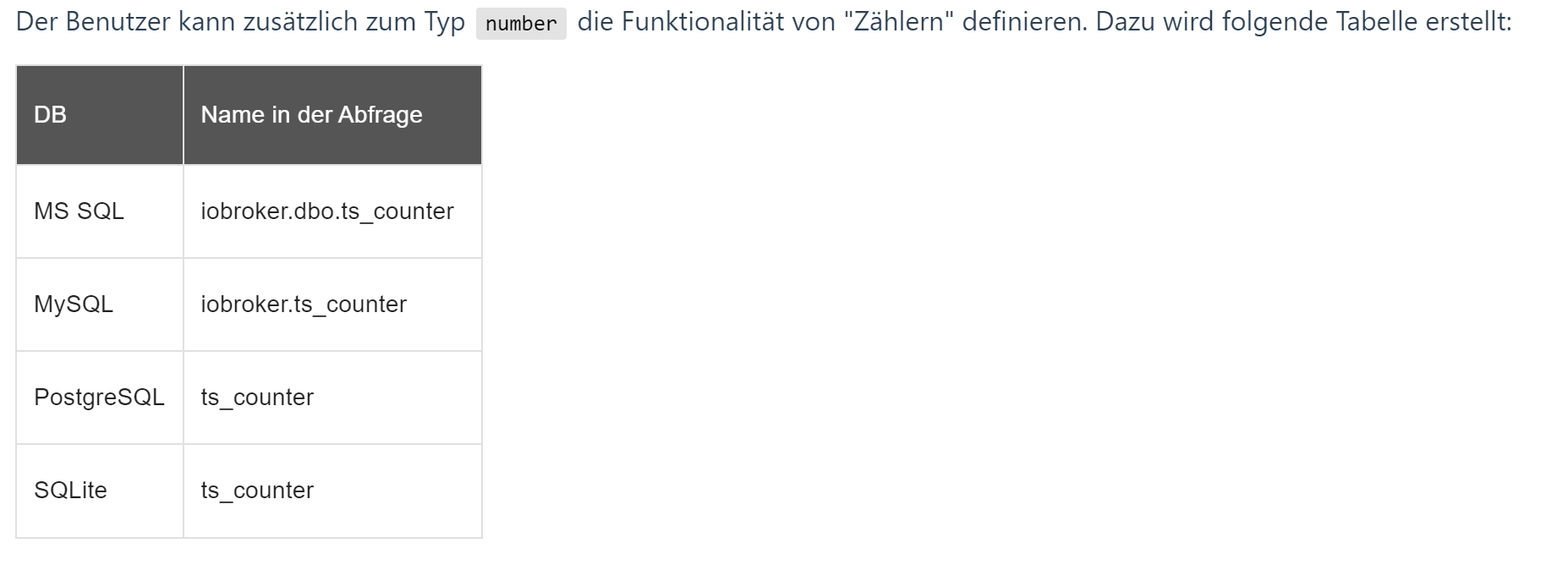

    Moinsen,
    ich weiß nicht, ob das hierher gehört, aber weiß jemand zufällig, wofür die Option "Zähler"(siehe Bild unten) im SQL Adapter ist?

      @kymchy Soweit ich verstanden habe: https://www.iobroker.net/#de/adapters/adapterref/iobroker.sql/README.md
      wird eine zusätzliche Tabelle erstellt, die die Einträge zählt.

        Ich verstehe es analog z.b. Stromzähler. Die Zahl kann nur größer und nicht kleiner werden. Vermutlich um falsche Werte nicht aufzuzeichnen.

          hmm, ich habe einen Datenpunkt, wo ich "Zähler" angehakt habe. Dort wird dann ein Wert eingetragen, wenn man ioBroker neu startet. Normalerweise sollen da nur immer um 23:59 Uhr Werte eingetragen werden bzw. ein Wert.
