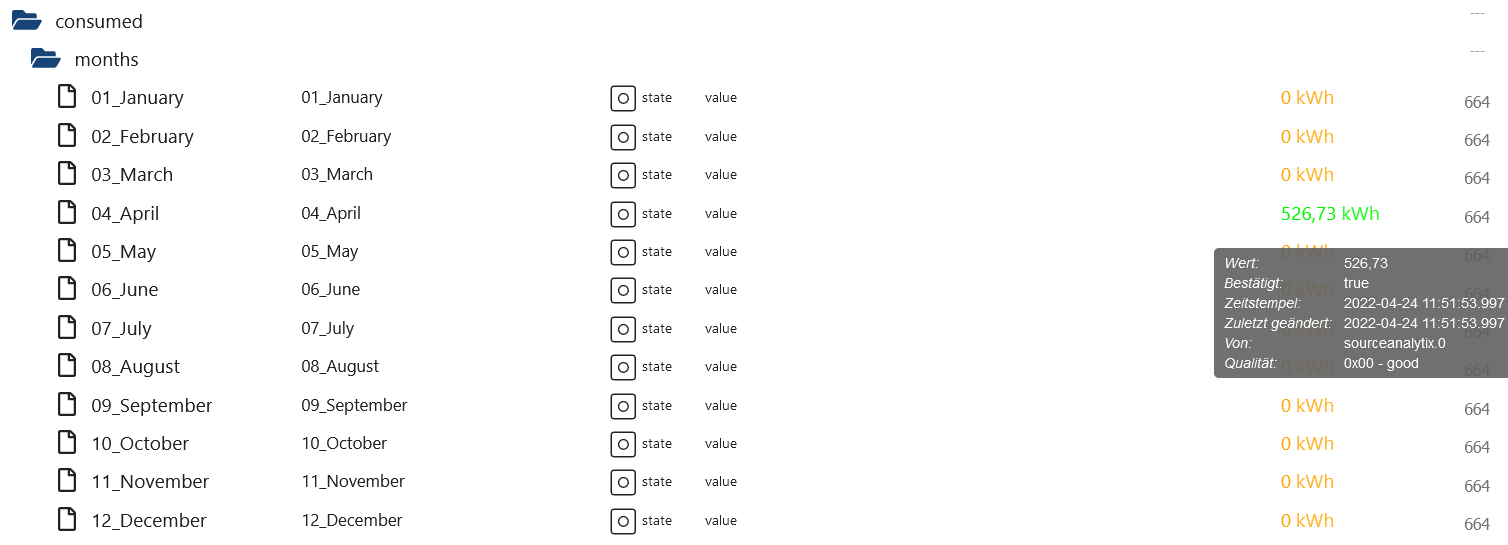

              @tourer4778 sagte: zeigt mir für diesen Monat bereits >500KWh an.
              Dann hast Du einen falschen (oder keinen) Zählerstand für den Monatsanfang eingegeben. Das macht man in der Instanz-Konfiguration.

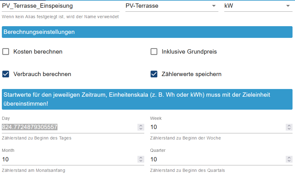

                  @tourer4778 in der Instanz legst du dein Grundeinstellungen fest. Deinen Zähler musst du ja über das Zahnrad (rechts,) beim jeweiligen DP anklicken, dort im Menü trägst du die Zählerstände, Preisedefinition, Unit....ein, danach Instanz starten
                  Edit: in der Regel trägst du nur den Startwert Tag ein, dieser muss <= deines aktuellen Zählerstandes sein, ab da wird dann die Differenz berechnet, die restlichen Startwerte füllen sich dann bei erreichen des Ereignisses

                    @tourer4778 sagte: Zählerstände kann ich dort nicht eingeben.
                    Stimmt, das macht man in den Einstellungen (Zahnrad) zum Zähler-Datenpunkt, wie @crunchip bereits schrieb.

                      tourer4778
                      Okay, danke.
                      Da ich bei Null anfangen möchte, muss man dort Werte eintragen ?

                        crunchip
                        @tourer4778 wenn du 0 beim Startwert Tag einträgst, der Zähler aber schon einen Wert von 500 aufweist, hast du für diesen Tag in der Statistik einen Verbrauch von 500.
                        Das heisst im Umkehrschluss, den aktuellen Zählerstand bei Tag eintragen, oder den Zähler auf 0 setzen.

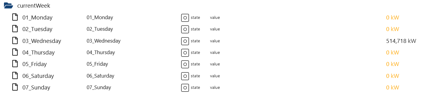

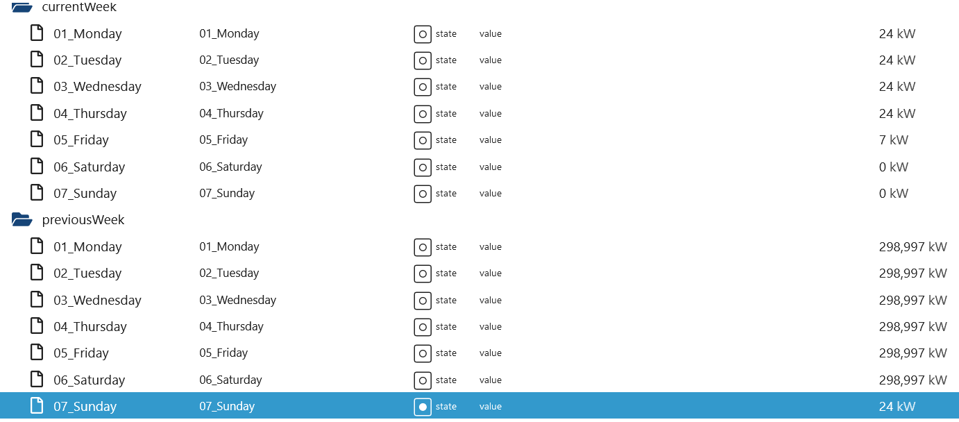

                                      tourer4778
                                      Guten Morgen, sorry, war etwas länger außer gefecht.
                                      Zum besseren Verständnis habe ich einen einfachen Zähler gemacht der stündlich +1 zählt.
                                      selbst dieser hatte anfangs seltsame Zählwerte.
                                      Ab dem 01.05 zählt er aber dann richtig.
                                      Mein PV erträge passen allerdings immer noch nicht, obwohl ich dort nichts anders gemacht habe. Um 23:55 schaufel ich den Tagesertrag in den Gesamtzähler.
                                      In der Instanz-Konfiguration hatte ich die Zählerstände angepasst und alle auf den aktuellen Stand eingestellt. Dann sollte er doch Mittwoch und Donnerstag die Werte eintragen ...
