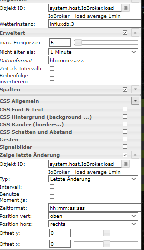

    Ich schreibe per Blockly Informationen in einen Datenpunkt.
    Diesen Datenpunkt historisiere ich und stelle den Verlauf als log in einem View dar.
    Das klappt soweit auch fast.
    lediglich der letzte -und eigentlich interessanteste- Eintrag erscheint nicht von selber, sondern nur wenn ich den Browser refreshe oder den View neu öffne.
    gibt es irgend eine Einstellung, die dieses Verhalten umgeht?

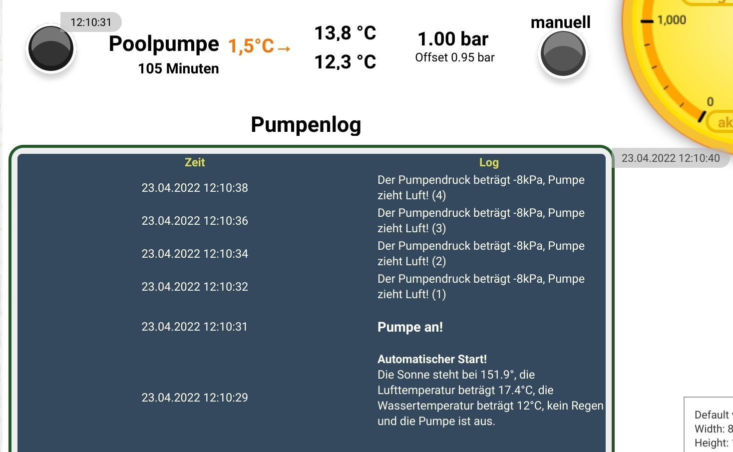

              @homoran und wenn du mal "zeige letzte Änderung" mit am widget aktivierst, ob da was auffällig ist
              HomoranH 3 Antworten Letzte Antwort
              • crunchipC crunchip
                @crunchip bin nur am Tablet.
                hab's mal versucht
                jetzt ist mir der scroll abhanden gekommen, obwohl noch aktiviert
                Die andere Formatierung liegt am Feuerfuchs.
                gleich müsdte die Pumpe anspringen, ich seh dann mal
                Edit:
                Jetzt habe ich auch den Autostart bei Azimut > 120° testen können
                Da ist jetzt alles gut.
                nicht dass es am Scroll liegt.
                Muss ich heute abend mal testen
                  @crunchip nee, ist nicht ok.
                  der Eintrag in der Liste hinkt immer einen hinterher.
                  Der Timestamp des Widgets aktualisiert immer schon synchron zum nächsten, noch unsichtbaren Eintrag

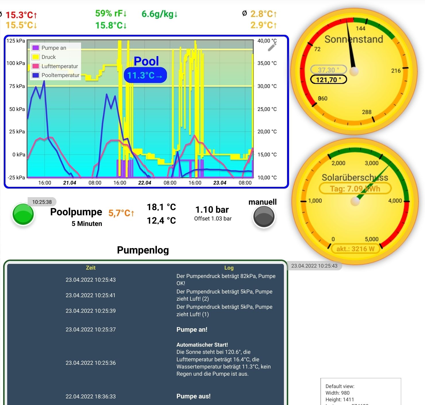

                        @crunchip du hast aber das selbe Phänomen
                        t7mestamp am Widget läuft einen Eintrag vor
                        crunchipC 2 Antworten Letzte Antwort

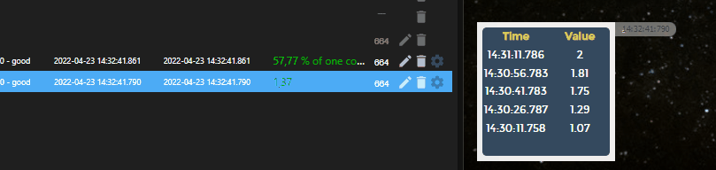

                            @homoran ich hab mir das jetzt nochmal angesehen, und ein gif(~30sec) erstellt, irgendwie stimmt da etwas mit dem widget nicht, da fehlt auch eine Spalte, müssten ja 6 sein
                            und es kommt auch zwischendrin mal ein timeout, warum auch immer??
                            der DP selbst wird in influx2 geschrieben und ändert sich ja eigentlich alle 15 sec

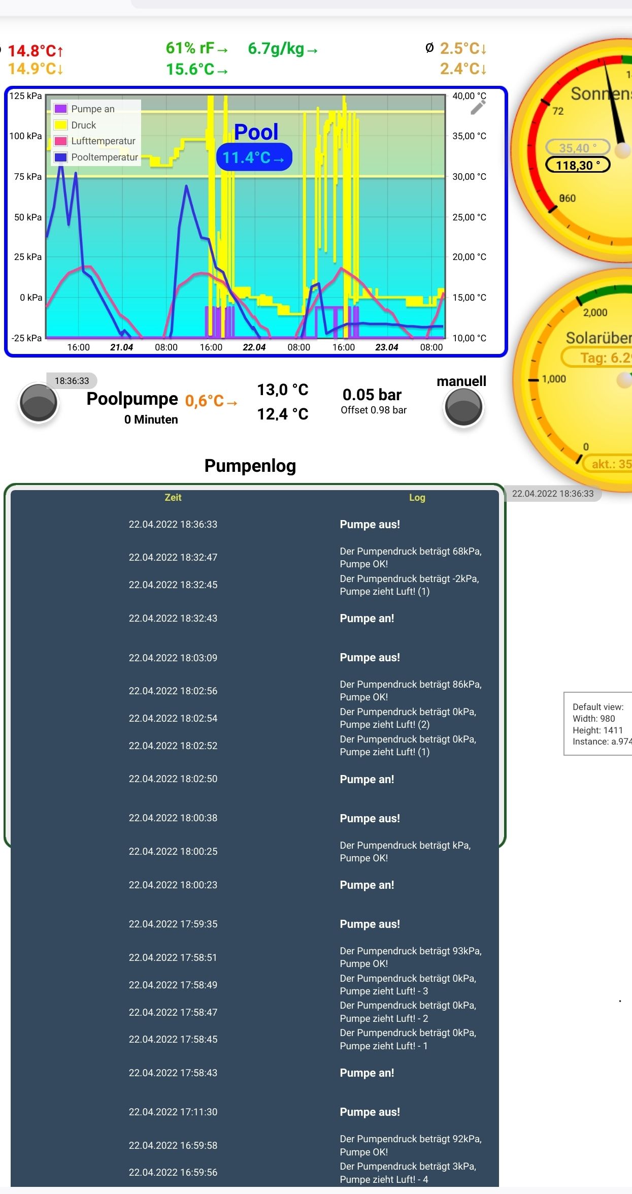

                            so sieht es paar min später aus

                              @crunchip sagte in history - eventlist aktualisiert nicht:
                              in der Liste alles gut, aber der Widget Timestamp ist ganze 6 Minuten weiter!??

                                @homoran sagte in history - eventlist aktualisiert nicht:
                                ja, das wäre die vermisste
                                theoretisch, wenns bei einer bleiben würde, aber wie man sieht, hängt es ja
                                daher dann auch das letzte Bild, mit den 6Min Versatz
