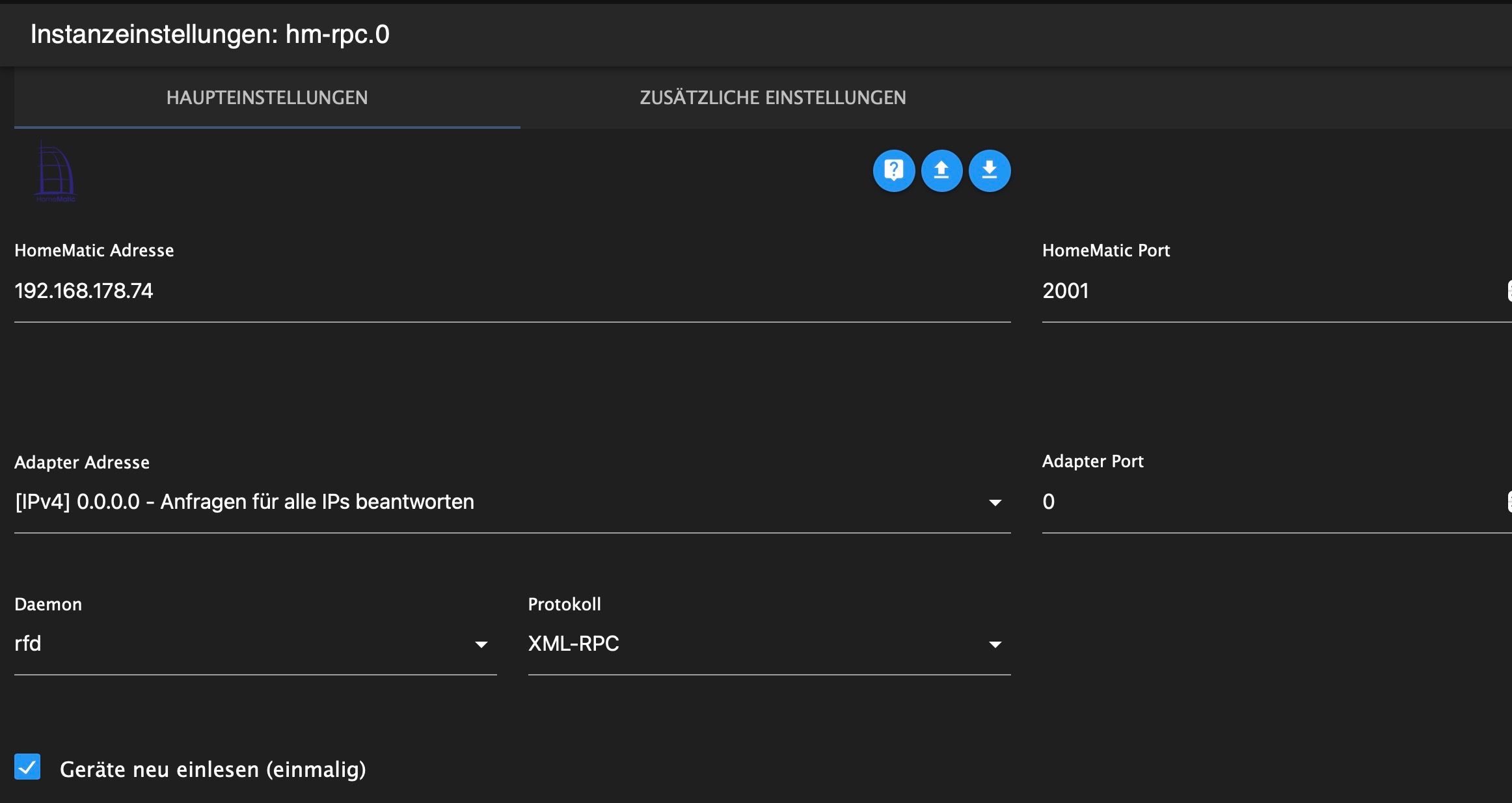

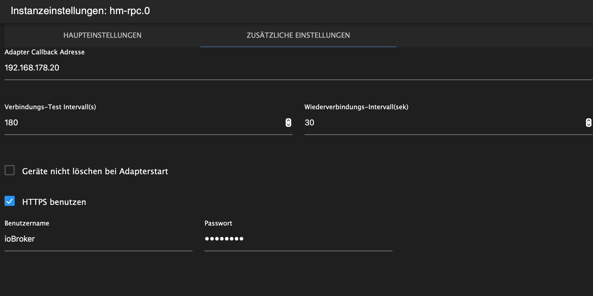

        @fibbefobbe
        Als Adapter-Adresse muss die IP-Adresse von ioBroker (Docker-Container) ausgewählt werden.
        192.168.178.20 ist die IP-Adresse des Docker-Hosts?
        F 1 Antwort Letzte Antwort

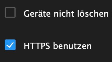

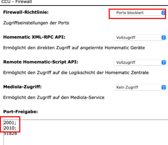

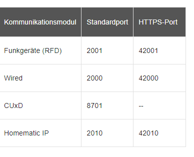

          @fibbefobbe
          Und dies rausnehmen.
          In der ccu hast du port 2001, und in hm-rpc.0 auch.
          Der https port ist ein anderer (siehe Anleitung):

            @Fibbefobbe
            Und screenshot von hm-rpc.1 fehlt
            Danke.

              So einfach ist das nicht!
              wenn die CCU3 auf https eingestellt ist muss er alles anders herum machen.
              Also die https Ports freigeben
              (Und die IPs auf den ioBroker reduzieren statt Vollzugriff)

                          @fibbefobbe
                          F Offline
                          F Offline
                          Fibbefobbe
                          Das war des Rätsels Lösung - auf Umwegen. ich hatte viele Möglichkeiten schon ausprobiert aber als Call_back-Adresse musste ich tatsächlich die IP-Adresse des Docker-Containers INKL: Port eingeben (der hatte gefehlt).
                          Die Ports hatte ich schon wieder auf die 42001 und 42010 (auch in der CCU3) geändert. NUN:
                          TaDAA:
