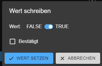

          @chriz
          Der Haken bei "betätigt" darf nicht gesetzt werden. Der ist default auch nicht drin, ansonsten funktioniert das bei mir ohne weiteres zutun.
          Mach aber mal ein Screenshot wo Du das machst, nicht dass Du irgendwo falsch abgebogen bist.
          Ähm, die Gruppe muss in der Alexa App angelegt sein und hat somit mit dem IoT nichts zu tun.
          ChrizC 1 Antwort Letzte Antwort

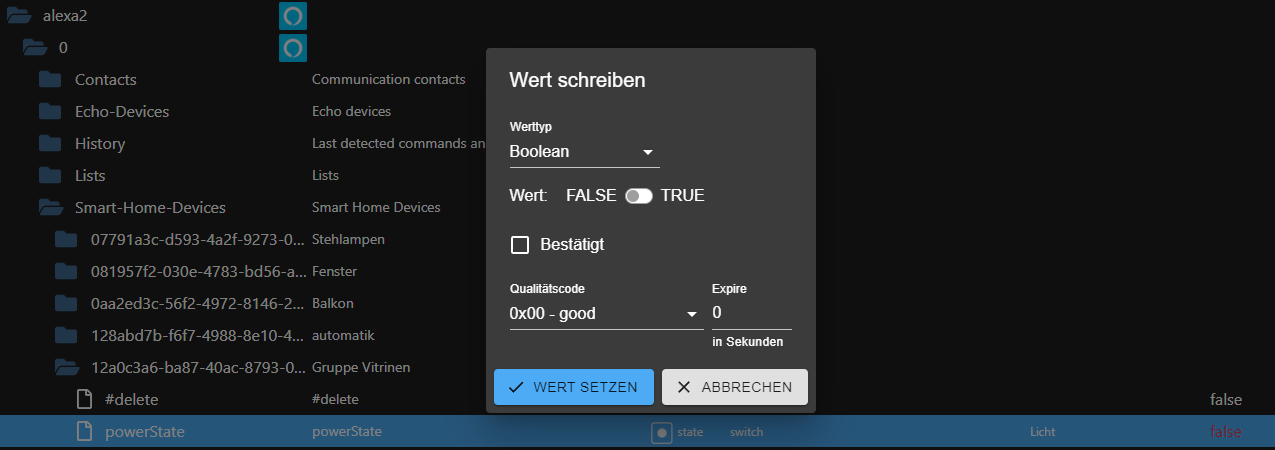

            @jan1
            Nen screenshot wäre zu groß.
            Ich bin aber unter Objekte -> alexa2 -> 0 -> Smart-Home-Devices -> "Gruppe die ich schalten will" -> powerState (wie im Screenshot.
            Komisch ist auch bei Powerstate steht immer true drin egal ob das Licht an ist oder nicht.
            in der Alexa App ist sie drin, daher ist sie ja auch im Alexa adapter in ioB
            J 1 Antwort Letzte Antwort

              @chriz
              So sieht der DP bei mir aus:
              Der DP ändert sich nicht von selber, dient nur zum Schalten über IOBroker

                @jan1
                bei mir so: 12ce4121-d36e-44be-ae7e-f60cae780c19-image.png
