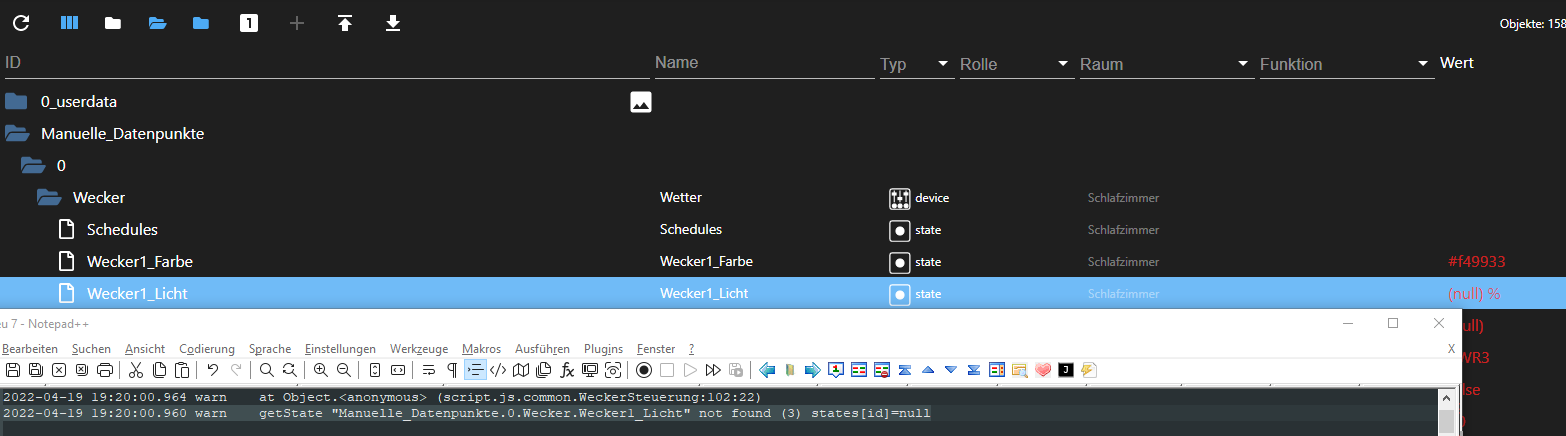

          Hallo
          Meine Logs sind seit dem Update auf JsController 3.3.22 voll mit Warnings wie z.B.
          2022-04-19 19:20:00.968	warn	at processTimers (internal/timers.js:497:7)
          2022-04-19 19:20:00.967	warn	at listOnTimeout (internal/timers.js:554:17)
          2022-04-19 19:20:00.966	warn	at Timeout._onTimeout (/opt/iobroker/node_modules/node-schedule/lib/Invocation.js:228:7)
          2022-04-19 19:20:00.966	warn	at /opt/iobroker/node_modules/node-schedule/lib/Invocation.js:268:28
          2022-04-19 19:20:00.965	warn	at Job.invoke (/opt/iobroker/node_modules/node-schedule/lib/Job.js:168:15)
          2022-04-19 19:20:00.964	warn	at Job.job (/opt/iobroker/node_modules/iobroker.javascript/lib/sandbox.js:1316:34)
          2022-04-19 19:20:00.964	warn	at Object.<anonymous> (script.js.common.WeckerSteuerung:102:22)
          2022-04-19 19:20:00.960	warn	getState "Manuelle_Datenpunkte.0.Wecker.Wecker1_Licht" not found (3) states[id]=null
          Die Zeile 102 ist relativ unspektakulär:
           var Licht_an = getState('Manuelle_Datenpunkte.0.Wecker.Wecker1_Licht').val;
          Der Datenpunkt ist eine %-Zahl und existiert auch. Deswegen verstehe ich nicht warum die nicht gefunden wird:
          Von der Sorte gibt es Einige. Also Datenpunkte nicht gefunden die es aber gibt.
          Hab ich da was Wichtiges übersehen?
          Gruss Ralf

                @derrapf sagte: Der Datenpunkt ist eine %-Zahl und existiert auch.
                Vom Datenpunkt existiert nur das statische Objekt. Er hat (noch) keinen Zustand, so dass getState(id) "not found" meldet.
                D 1 Antwort Letzte Antwort
