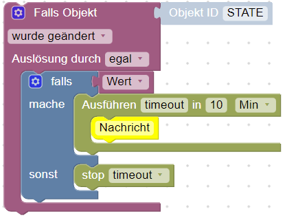

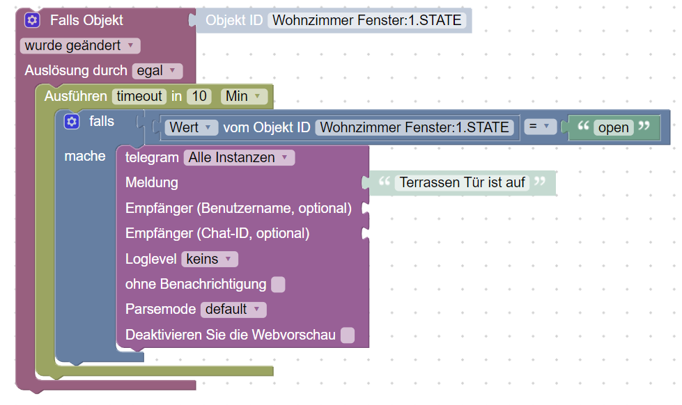

    ich möchte gerne eine Meldung bekommen, wenn ein Fenster 10 Minuten auf steht.
    geht aber leider nicht.
    T paul53P 2 Antworten Letzte Antwort

        @lucascoco sagte: Meldung bekommen, wenn ein Fenster 10 Minuten auf steht.
        Ist "STATE" ein HomeMatic-Datenpunkt? Dann liefert er false/true.
        Wert (unter "Trigger"):
        L 1 Antwort Letzte Antwort
          L Offline
          L Offline
          Lucascoco
          @paul53 super Danke, hat funktioniert.

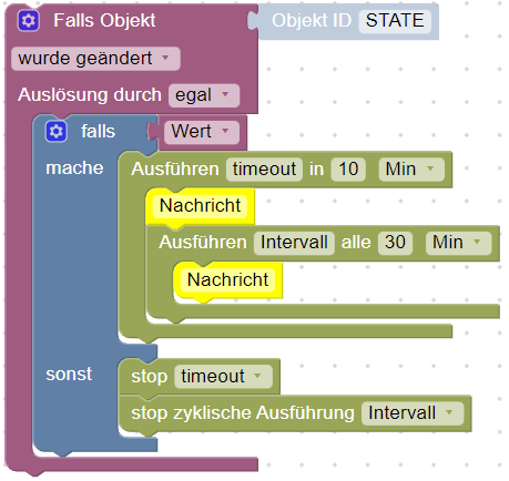

          Wie bekomme ich jetzt noch hin, das alle 30 Minuten nochmal geprüft wird, ob die Tür immer noch auf steht?
          • L Lucascoco
            @lucascoco sagte: alle 30 Minuten nochmal geprüft wird, ob die Tür immer noch auf steht?
            Mit einem 30-Minuten-Intervall, das ebenfalls beim Türschließen gestoppt wird.

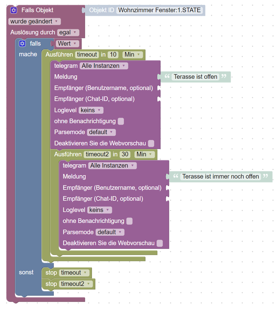

              • L Lucascoco
                @paul53 habe das jetzt mal so gemacht, der zweite Intervall soll erst nach dem 10 Minuten Intervall starten und sich alle 30 Minuten wiederholen.
                @lucascoco
                Ein Timeout ist kein Intervall: Es wiederholt nicht zyklisch. Nimm den Intervall-Block.
                  @lucascoco

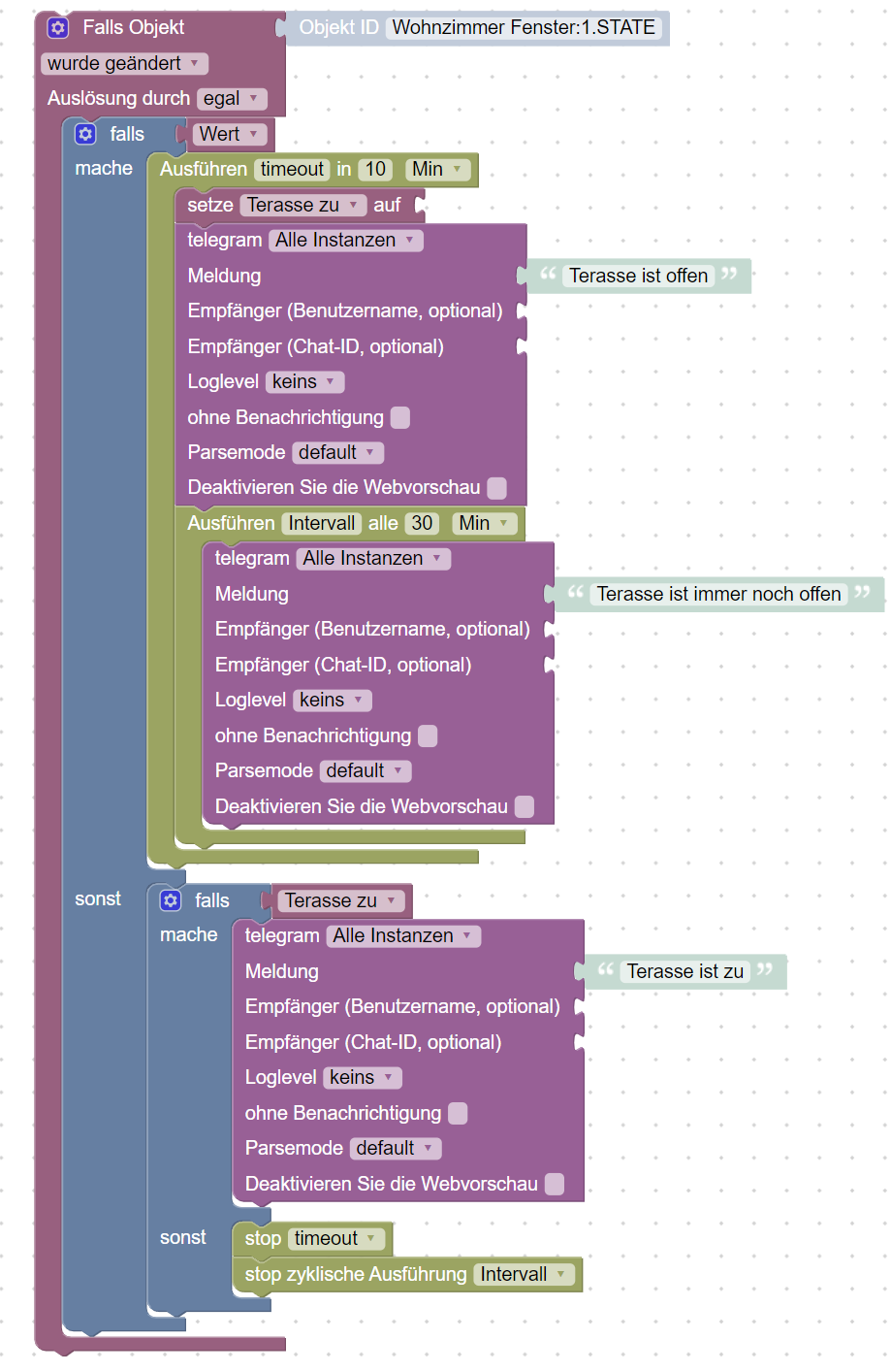

                          @paul53 hoffe mal es ist richtig so, kann es gerade nicht selber testen
                          • L Lucascoco

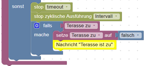

                            @lucascoco sagte: hoffe mal es ist richtig so
                            Nein, Terasse zu muss oben auf wahr gesetzt werden. Unten dann:

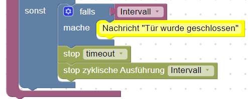

                                hi, gibt es auch ne einfache Möglichkeit das script umzukehren, also wenn der Wert auf falsch geht, ohne das ganze Script umbauen zu müssen?
                                • L Lucascoco
                                  @lucascoco sagte: einfache Möglichkeit das script umzukehren, also wenn der Wert auf falsch geht
                                  falls nicht Wert
