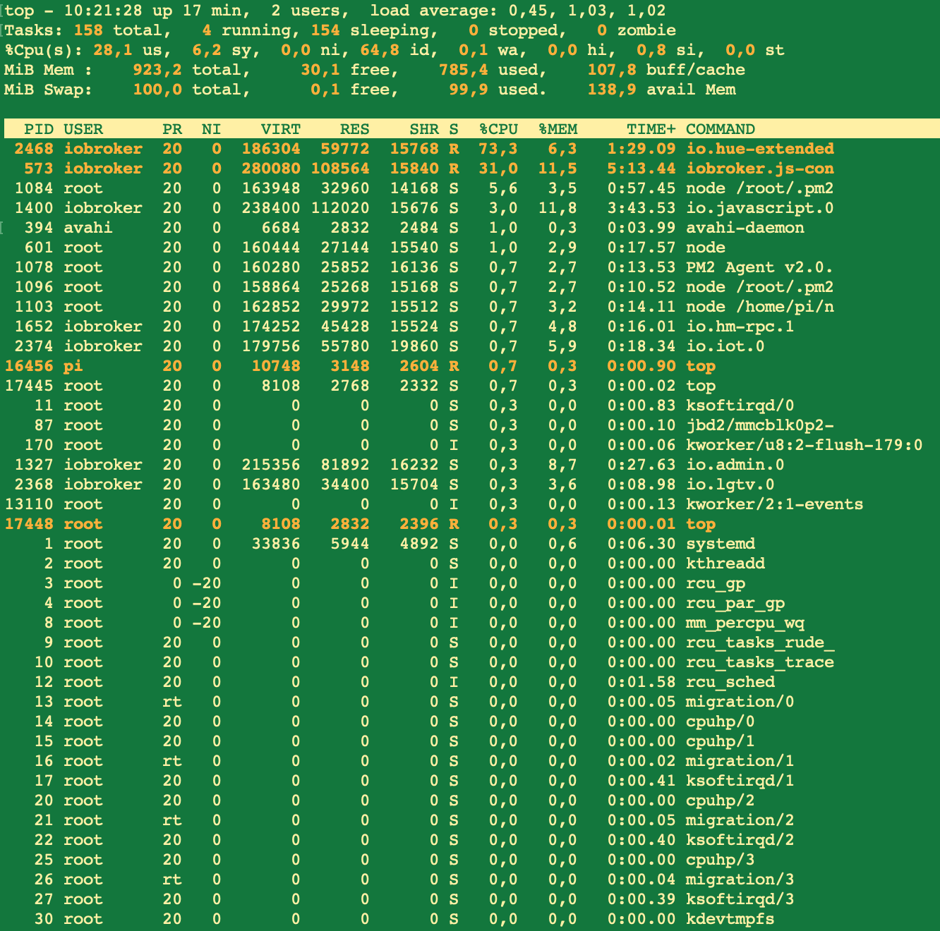

        kann erstmal nichts ungewöhnliches feststellen.
        Der Raspi hängt am LAN Kabel.
        wie durchsucht man das Log?

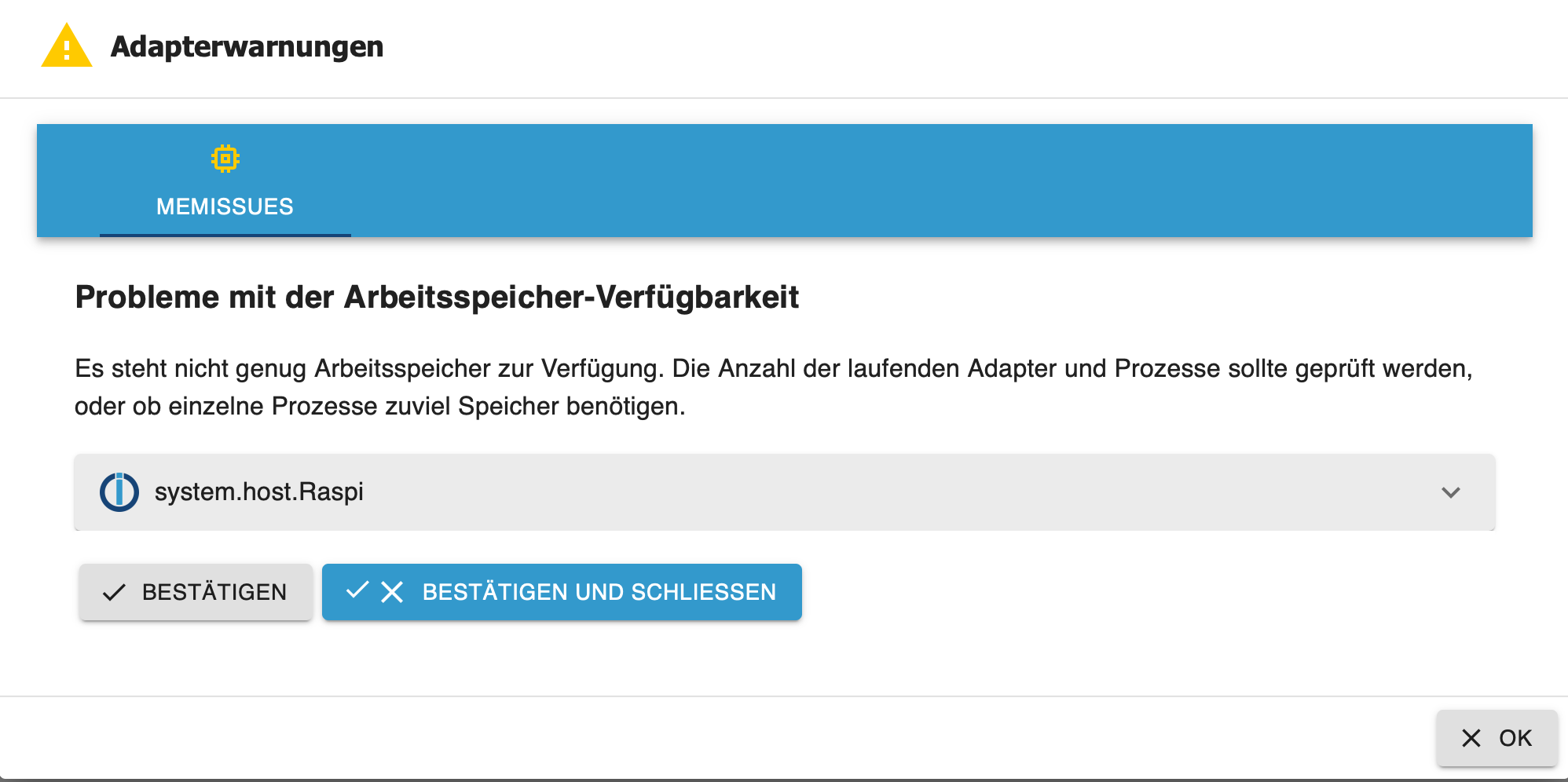

        wie ich auf die Weboberfläche gehe sehe ich das:
        crunchipC ? 2 Antworten Letzte Antwort

          crunchip
          @accu sagte in ioBroker Probs:
          bis auf deinen in Anspruch genommenen swap, das heißt, dir geht der Speicher aus
          der Screen ist ne Momentaufnahme, der hue extended, bleibt da die CPU Auslastung so hoch?
          Wie viele Instanzen hast du auf deinem PI laufen?
          A 1 Antwort Letzte Antwort

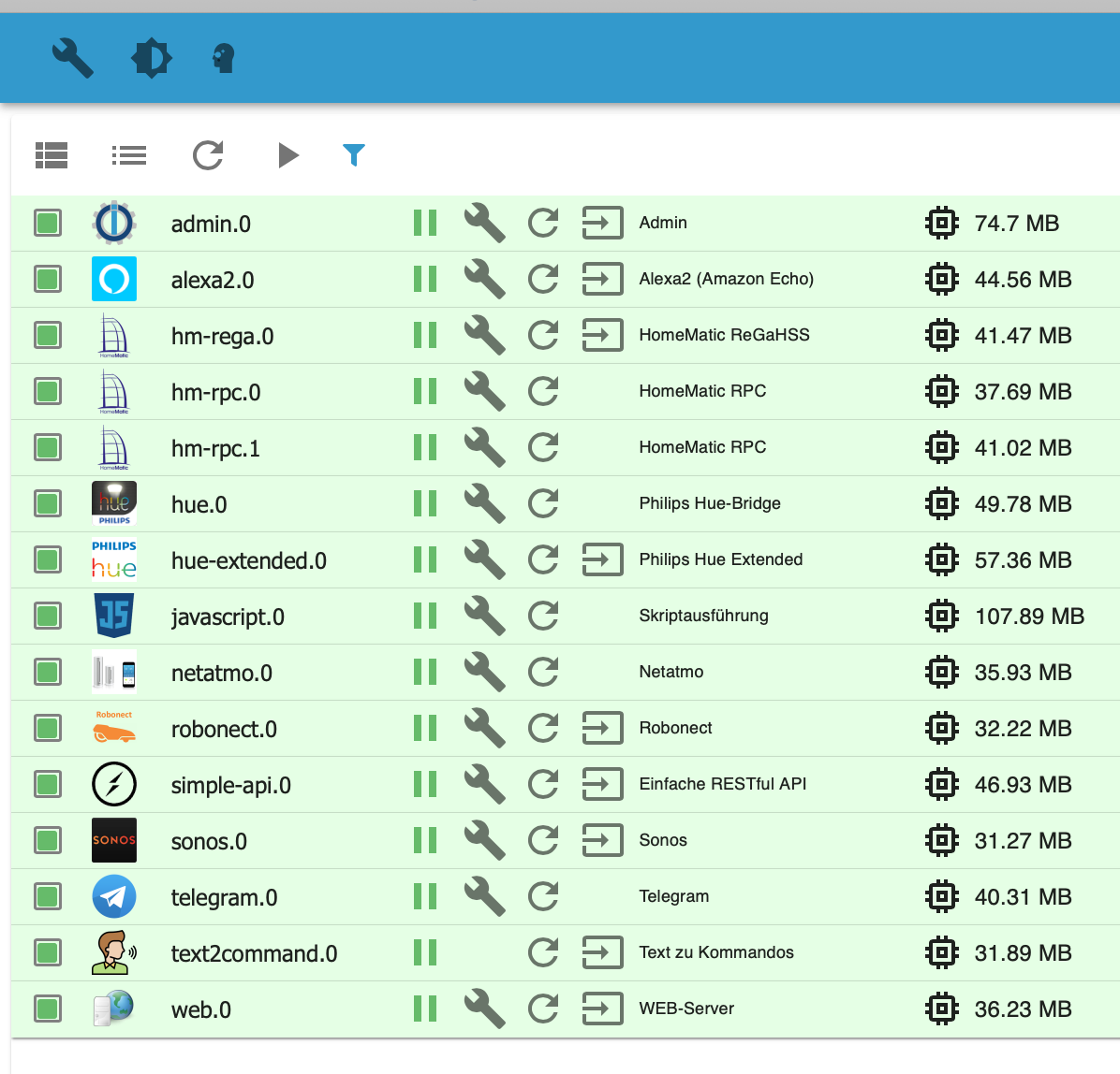

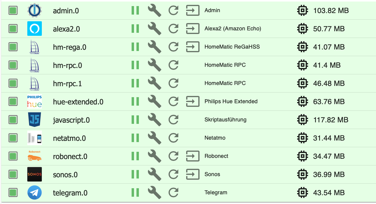

            @crunchip habe es nochmal ausgeführt:
            Instanzen die laufen (hatte ich eigentlich früher unter Jessie nie Probleme. Die Probleme fingen an als ich das OS auf den aktuellen Stand und den iob Admin geupgraded hatte.
            Thomas BraunT crunchipC 2 Antworten Letzte Antwort
                        was ist das für ein Screen?
                        das sind ja schon rund 700MB, deine System verbraucht selbst auch noch ein paar MB Ram. Zu Spitzenzeiten, wenn der Pi arbeitet, reichen dann deine 1GB nicht mehr aus.
                        das waren andere Zeiten, das System braucht in der heutigen Zeit einfach mehr Ram, deine Adapter Leisten ja auch mehr als früher, somit verbrauchen sie auch mehr als damals

                                      @thomas-braun sorry bin leider kein Linux Profi. Habe jetzt mal alle Adapter / Instanzen ausgeschaltet die "nur" Schmuck am Nachthemd waren und habe jetzt eine Liste an Instanzen laufen, die ich auf jeden Fall benötige:
                                      (Ich habe damit jetzt 15% freien Speicher)

                                          top - 13:13:40 up  6:01,  2 users,  load average: 0,69, 0,73, 0,66
                                          Tasks: 145 total,   1 running, 144 sleeping,   0 stopped,   0 zombie
                                          %Cpu(s): 11,5 us,  3,8 sy,  0,0 ni, 80,8 id,  0,0 wa,  0,0 hi,  3,8 si,  0,0 st
                                          MiB Mem :    923,2 total,     82,8 free,    775,5 used,     64,9 buff/cache
                                          MiB Swap:    100,0 total,      0,0 free,     99,9 used.    126,5 avail Mem
