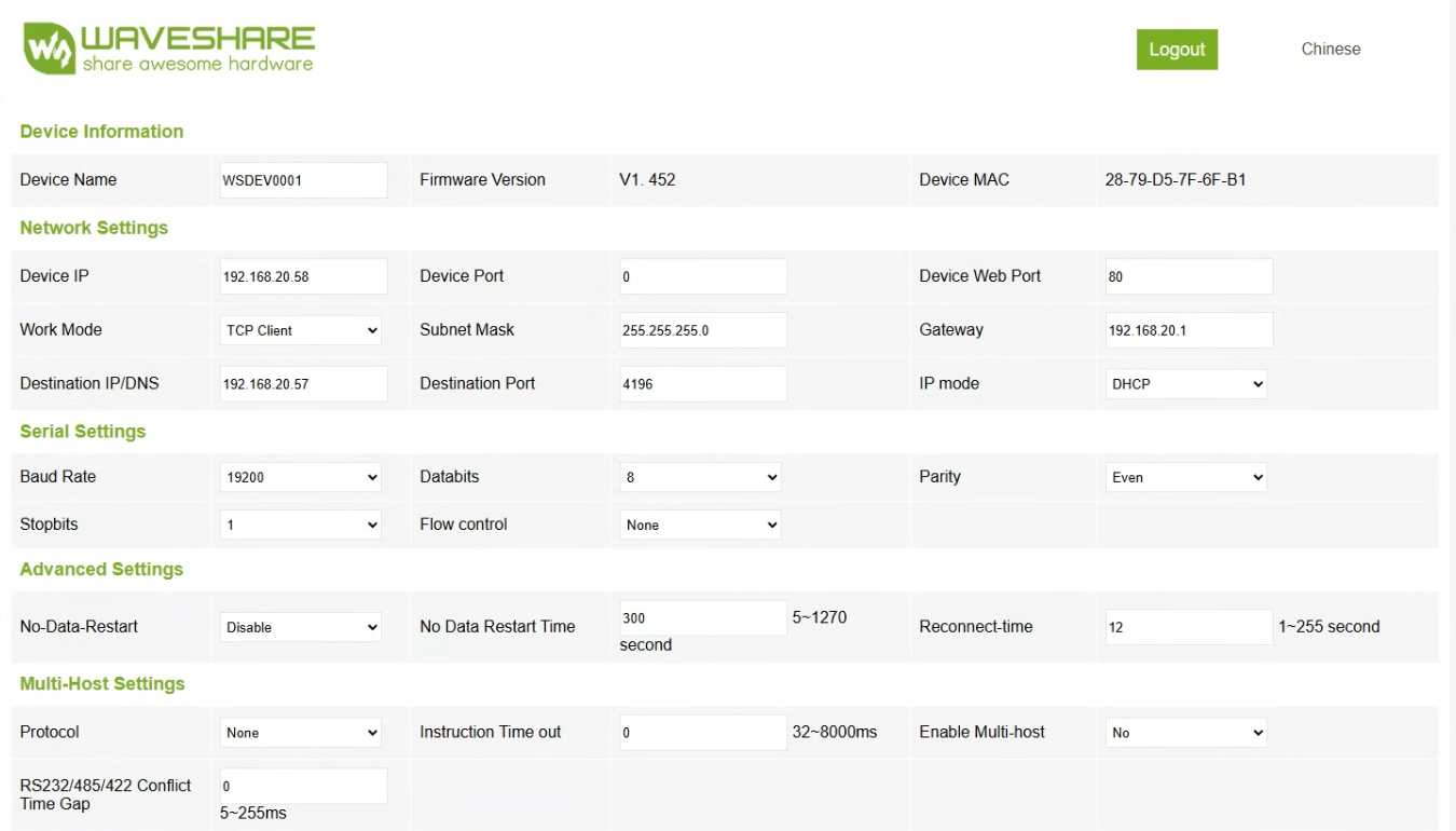

          Hallo @zloe.
          Ich versuche eine Verbindung zu meiner Heizung / multitalent 2.0 herzustellen.
          Ich verwende dazu diesen RS422 to ethernet Adapter.
          Ich kann diesen nun aus dem Netzwerk erreichen und konfigurieren.
          Folgendes habe ich eingestellt:
          Deinen Adapter habe ich über den Expertenmodus und der "Katze" in IO hinzugefügt.
          Mir ist jetzt aber nicht klar was ich noch machen muss, dass die zwei kommunizieren.
          Kannst du mir da helfen?
          Schon mal Vielen Dank
          Thomas

                So ein kleines Update von mir, in der Hoffnung jemand kann mir weiterhelfen.
                Da ich den Adapter von Github manuell installiert habe, fehlte noch die Instanz, die manuell hinzugefügt werden musste.
                Nun kommuniziert IO mit dem waveshare Adapter.
                Antwort von der Heizung bekomme ich leider noch keine.
                Ich habe den Workmode auf TCP Server umgestellt.
