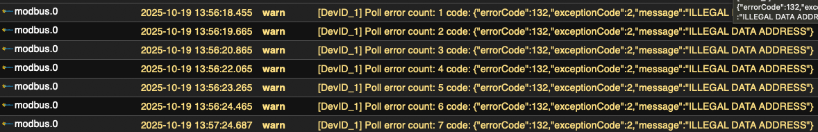

                                Grüße, wie bekomme ich den Wert 32605 ausgelesen? Das ist die Soll Raumtemperatur. Ich brauche die, da ich die Ventile der Fussbodenheizung öffnen muss, wenn die Heizung im Überstrommodus ist und die Energie im Estrich speichern möchte. Der Wert springt dann von 22 auf 27. Leider bekomme ich aber kein Wert angezeigt nur 0°C und bekommen Fehler siehe Bilder.
                                Bildschirmfoto 2025-10-19 um 13.57.48.png Bildschirmfoto 2025-10-19 um 13.56.31.png
                                1 Reply Last reply
