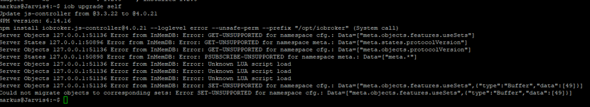

    Versucht den js-controller von 3.3.32 auf 4.0.21 upzugraden.
    beim Schritt
    iob upgrade self
    Kamen folgende Fehlermeldungen:
    nach einem beherzten
    iob start
    schien aber immer noch alles zu laufen.

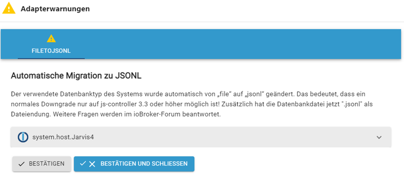

    Es kam allerdings folgende Meldung:
    Muss ich mir Sorgen machen, oder ist mit "Bestätigen und Schließen" alles erledigt?

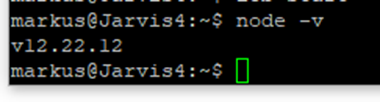

    Meine Node.js-Version ist auch schon älter:
    Tut's die noch, oder sollte ich dringend auf 14.x upgraden?

      @iomarkusbroker sagte in Merkwürdige Fehlermeldung beim Upgrade des js-controllers:
      14 ist die zur Zeit empfohlene Version. nodeJS 12 läuft auch zum 30.04.2022 aus. Also dringend das Pferd wechseln.

        Ich nehme an, die Fehlermeldungen beim
        iob upgrade self
        Hingen mit der Migration zu JSONL zusammen, oder?
        Markus
          siehe https://forum.iobroker.net/topic/52886/js-controller-4-0-x-jetzt-für-alle-user-im-stable

            @iomarkusbroker
            Keine Ahnung. Screenshots schau ich mir in der Regel nicht an.

              @thomas-braun
              Das mit den Screenshots war mir nicht bewusst.
              Hier die Fehlermeldungen noch mal im Code-Tag:
              markus@Jarvis4:~$ iob upgrade self
              Update js-controller from @3.3.22 to @4.0.21
              NPM version: 6.14.16
              npm install iobroker.js-controller@4.0.21 --loglevel error --unsafe-perm --prefix "/opt/iobroker" (System call)
              Server Objects 127.0.0.1:51136 Error from InMemDB: Error: GET-UNSUPPORTED for namespace cfg.: Data=["meta.objects.features.useSets"]
              Server States 127.0.0.1:50896 Error from InMemDB: Error: GET-UNSUPPORTED for namespace meta.: Data=["meta.states.protocolVersion"]
              Server Objects 127.0.0.1:51136 Error from InMemDB: Error: GET-UNSUPPORTED for namespace cfg.: Data=["meta.objects.protocolVersion"]
              Server States 127.0.0.1:50898 Error from InMemDB: Error: PSUBSCRIBE-UNSUPPORTED for namespace meta.: Data=["meta.*"]
              Server Objects 127.0.0.1:51136 Error from InMemDB: Error: Unknown LUA script load
              Server Objects 127.0.0.1:51136 Error from InMemDB: Error: SET-UNSUPPORTED for namespace cfg.: Data=["meta.objects.features.useSets",{"type":"Buffer","data":[49]}]
              Could not migrate objects to corresponding sets: Error SET-UNSUPPORTED for namespace cfg.: Data=["meta.objects.features.useSets",{"type":"Buffer","data":[49]}]
              markus@Jarvis4:~$ iob start
              markus@Jarvis4:~$ node -v
              v12.22.12
              markus@Jarvis4:~$

                @iomarkusbroker
                Ja, die Meldungen sind erwartet. Kein wirkliches Problem.
                    node -v v12.22.12
                    Nimm das in Angriff.

                            @thomas-braun said in Merkwürdige Fehlermeldung beim Upgrade des js-controllers:
                            which nodejs node npm && nodejs -v && node -v && npm -v && whoami && pwd && sudo apt update &> /dev/null && sudo apt update && apt policy nodejs
                            Vielen Dank! Das hat geholfen:
                            v14.19.1

                              @iomarkusbroker
                              Zeig mal die Ausgabe der beiden Zeilen.
