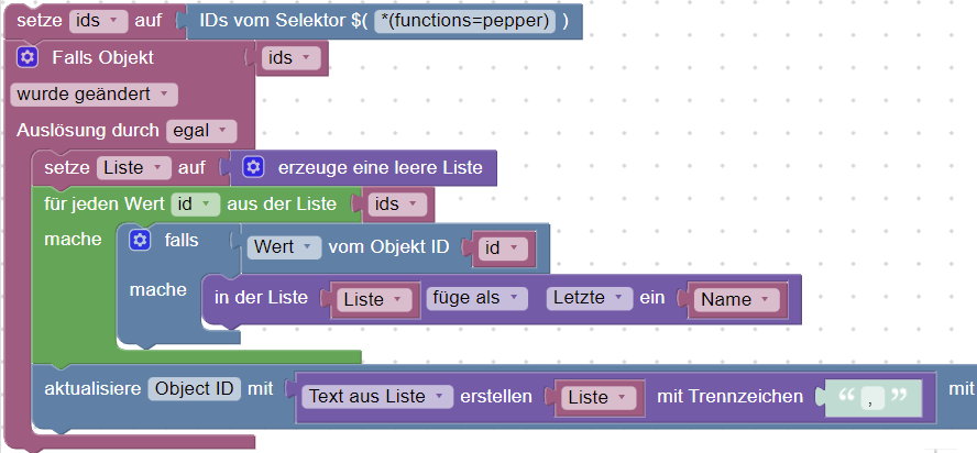

    Hello,
    Ich steh auf der Leitung.
    Würde gerne bei einer meiner Aufzählungen gerne die "Namen" der Datenpunkte in einen Datenpunkt schreiben. Allerdings nur wenn diese TRUE sind (sind alles Logikwerte). Falls einer oder mehrere FALSE sind sollen diese "Namen" auch nicht im Datenpunkt erscheinen. Ich möchte das nicht als Liste sondern, wie gesagt, den Namen der jeweiligen Datenpunkte, evtl. Kommasepariert, in einen String schreiben. Anbei jetzt mal mein Blockly....
    SO kann das natürlich nicht funktionieren, also es wird mir in diesem Fall nur der letzte auf TRUE gesetzte Name des Datenpunktes in das Objekt geschrieben.
    Ziel ist es aus VIS per Checkboxen diese Werte in einen Datenpunkt zu schreiben um z.B. einen Value anzuzeigen oder/und per CRON als History in einem JSON zu visualisieren.
    Mir raucht grad schon der Kopf und wäre für HELP sehr dankbar.
    Merci

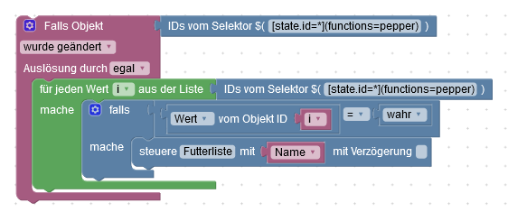

      @djmarc75
      Vorschlag:
        @djmarc75
        Vorschlag:

        Habs jetzt mal 1:1 nachgebaut mit dem Ergebniss dass bei jedem Klick einfach nur alle Datenpunkte in das Objekt geschrieben werden... ABER mit Komma dazwischen 👍
        Habe auch schon ein bissle mit dem "ids vom Selektor-Block" rumgespielt aber ohne Erfolg.

              @djmarc75 sagte: Alle, auch die auf FALSE sind.
              Das verhindert
              falls Wert vom Objekt ID id
              Oder ist "false" ein String?
              Poste mal den erzeugten Javascript-Code ohne die letzte Zeile in Code tags.
              DJMarc75D 2 Antworten Letzte Antwort
                Das verhindert

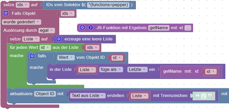

                    @djmarc75 sagte: dreimal "Tomate" angezeigt, obwohl Gurke, Tomate und Karotte ausgewählt sind.
                    Sorry, mein Fehler: Name enthält den Namen des Trigger-Datenpunktes, der sich in der Schleife nicht ändert. Du benötigst anstelle von Name eine JS-Funktion getName(id) mit Ergebnis mit folgendem Inhalt:
                    return getObject(id).common.name;
                      DJMarc75D Offline
                      DJMarc75D Offline
                      DJMarc75
                      Du bist spitze !!!
                      Vielen Dank und ich setzte den Post gleich mal auf gelöst !!!!
                      MERCI

                              @djmarc75 sagte: z.B. diesen kompletten Pfad wenn Wert true in einen Datenpunkt schreiben.
                              Das ist der Inhalt der Variablen id. Also einfach die Funktion getName(id) weglassen und id in die Liste schreiben.
                                DJMarc75D Offline
                                DJMarc75D Offline
                                DJMarc75
                                Perfekt, wie immer.
