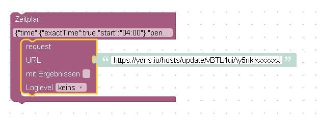

                Gruss paul

                  @paul-honka sagte in Internetadresse täglich aufrufen mit Blockly:
                  so in etwa, täglich um 4 Uhr
                  JA!
                  Aber nimm lieber den einfachen CRON (0 4 * * *), mit dem "komischen" Zeitplan hakt es manchmal
