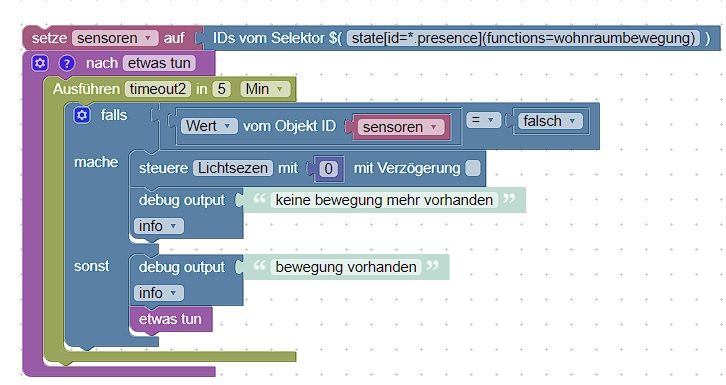

    Ich möchte gerne den Status von verschiedenen Sensoren auf true oder false prüfen.
    Ich dachte das wäre durch den Selektor möglich, aber entweder hab ich das falsch verstanden oder ich mach was falsch:
    javascript.0
    2022-04-10 11:51:33.127	info	script.js.Büro: bewegung vorhanden
    javascript.0
    2022-04-10 11:51:33.126	warn	at processTimers (internal/timers.js:500:7)
    javascript.0
    2022-04-10 11:51:33.126	warn	at listOnTimeout (internal/timers.js:557:17)
    javascript.0
    2022-04-10 11:51:33.125	warn	at Timeout._onTimeout (/opt/iobroker/node_modules/iobroker.javascript/lib/sandbox.js:2117:34)
    javascript.0
    2022-04-10 11:51:33.124	warn	at Object.<anonymous> (script.js.Büro:6:9)
    javascript.0
    2022-04-10 11:51:33.097	warn	getState "deconz.0.Sensors.17.presence,deconz.0.Sensors.2.presence,deconz.0.Sensors.44.presence,deconz.0.Sensors.58.presence,deconz.0.Sensors.59.presence" not found (3)
    Was mach ich falsch? Geht das überhaupt so wie ich es mir dachte?

        jensven
        @liv-in-sky
        in dem Thema geht ja ja darum dass auf nen datenpunkt innerhalb des selektors getriggert wird.
        In meinem Fall Trigger ich aber auf einen datenpunkt der nicht in dem Selektor ist, möchte aber dann die Datenpunkte innerhalb des Selektors prüfen.
        Deswegen auch die Frage "geht das überhaupt"? oder muss ich die die Datenpunkte einzeln abfragen

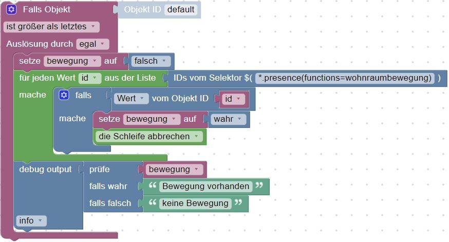

          David G.D Online
          David G.D Online
          David G.
          @jensven
          Ist vom Prinzip her aber genau das selbe.
          Der Trigger ist da egal.
          Du musst noch die Schleife einbauen.

            @jensven sagte: Trigger ich aber auf einen datenpunkt der nicht in dem Selektor ist, möchte aber dann die Datenpunkte innerhalb des Selektors prüfen..."geht das überhaupt"?
            Ja.
