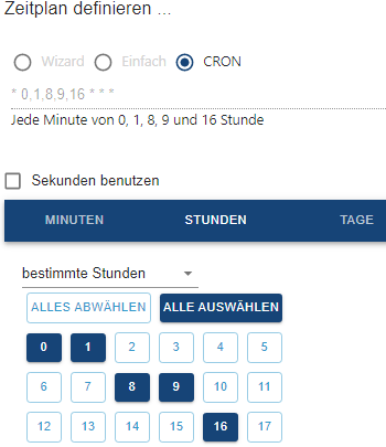

    nicht alle 2 Minuten - alle Stunde
    04:02 - 05:02 - 06:02
    Sorry - du hast recht! ich hatte (*/2 * * * *) gesehen 👓

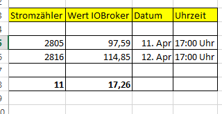

    z.B.:
    2805 - 2804,51 (statt 97,56)
    2816 - 2814,99 (statt 114,85)

    Sorry war die ganze Zeit mit meinen Laptop am Zähler um diesen Lesekopf noch einmal neu auszurichten.
    War natürlich Sinnlos und ich habe jetzt totalen frust 😕
    Ich denke deshalb verstehe ich diese Zahlen jetzt auch nicht.

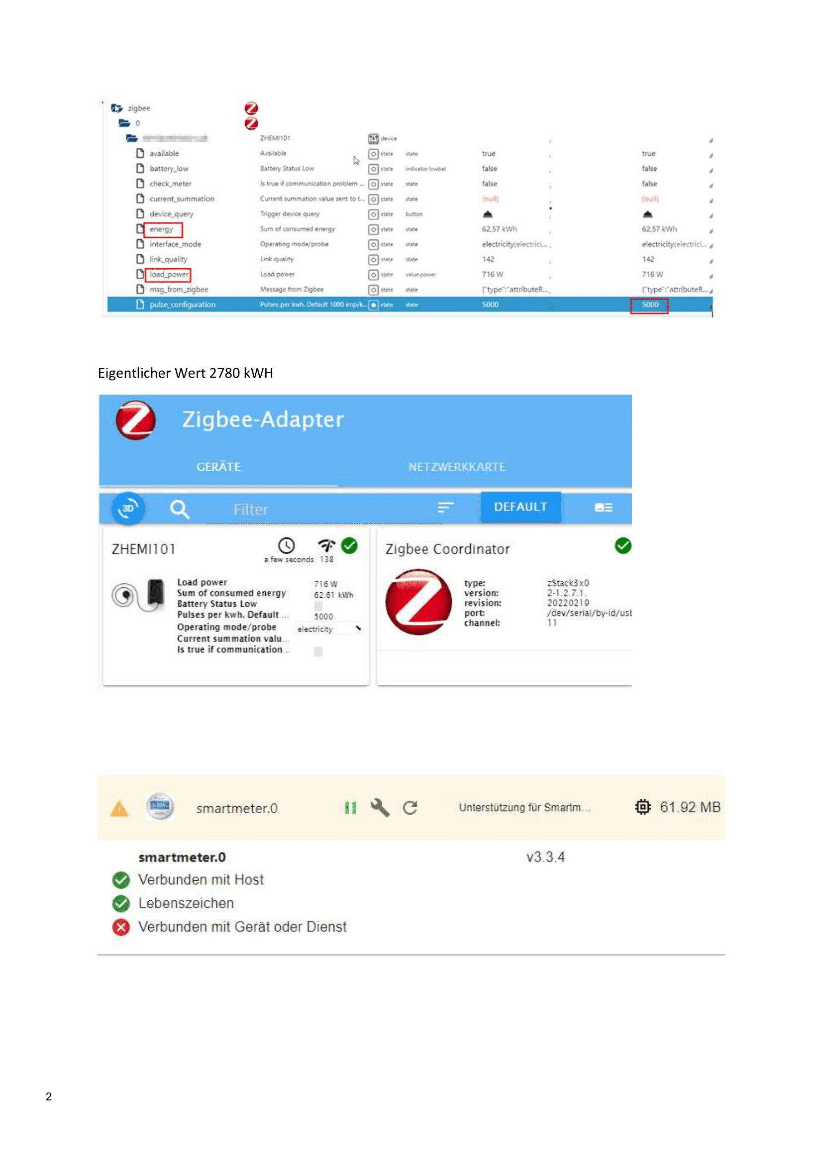

    2805 ist ja der Wert am Zähler, den habe ich leider ja gar nicht.
    Oder vielleicht war meine Excelliste etwas verwirrend

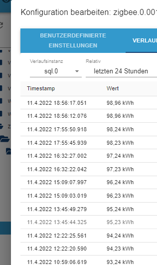

    Ich habe am 11.04 um 17:00 Uhr direkt den Zähler abgelesen: Wert 2805.
    Ich habe am 12.04 um 17:00 Uhr direkt den Zähler abgelesen: Wert 2816
    also habe ich in 24 Stunden 11 kWh verbraucht
    Das gleiche habe ich im IOBroker gemacht.
    Dort habe ich dann angeblich in 24 Stunden 17,26 kWh verbraucht .
    Wenn wenigsten die Differenz gleich wäre
    Impulsfaktor ändern: Dann müßte ich dort 113 eintragen.
    Und dieser Wert ist dann in ein paar Tagen dann bei 120 oder 110

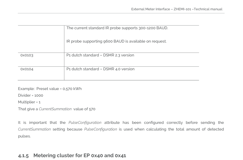

      Hm

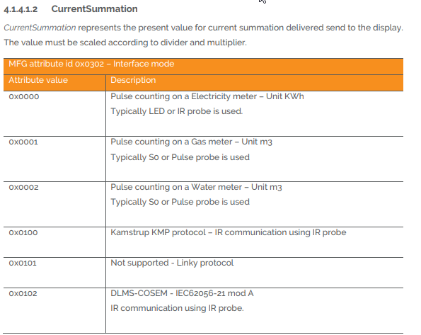

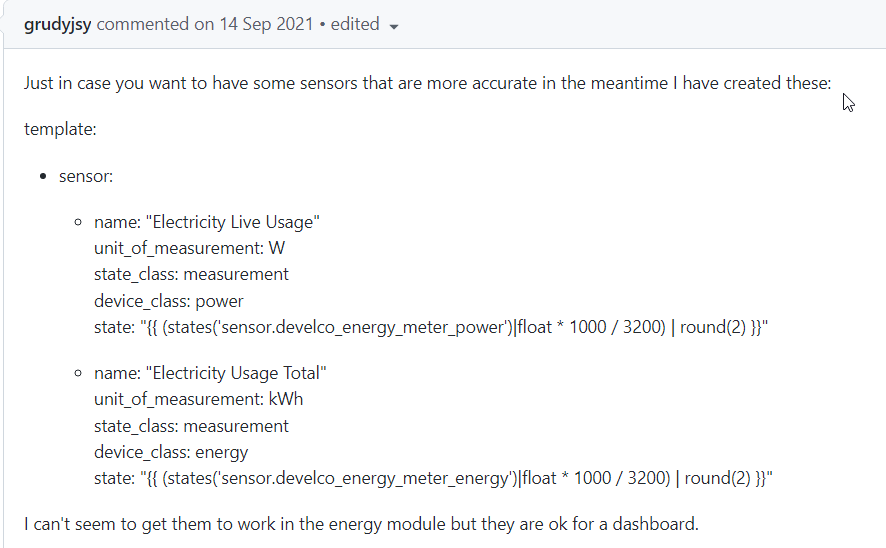

      hier haben sie ein paar Leute wohl auch schon dem Thema gewidmet:
      https://github.com/Koenkk/zigbee2mqtt/issues/8638

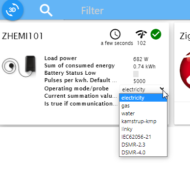

      Wenn ich das richtig verstanden habe Werte * 1000 / imp/kwH
      Aber das funktioniert auch nicht.
      https://www.zigbee2mqtt.io/devices/ZHEMI101.html

        #44
        @speedy-turbo sagte in Stromzähler Easymeter-Q3A - Daten in IOBroker abbilden:
        wenn ich das richtig sehe geht es hier darum andere Werte als 1000 Imp/kWh zu nutzen (3200 und 10000).
        Das Issue ist jetzt ein halbes Jahr alt, anscheinend ist inzwischen die Anpassung machbar.
        Du hast ja auch schon von 1000 auf 5000 umstellen können
        S 1 Antwort Letzte Antwort

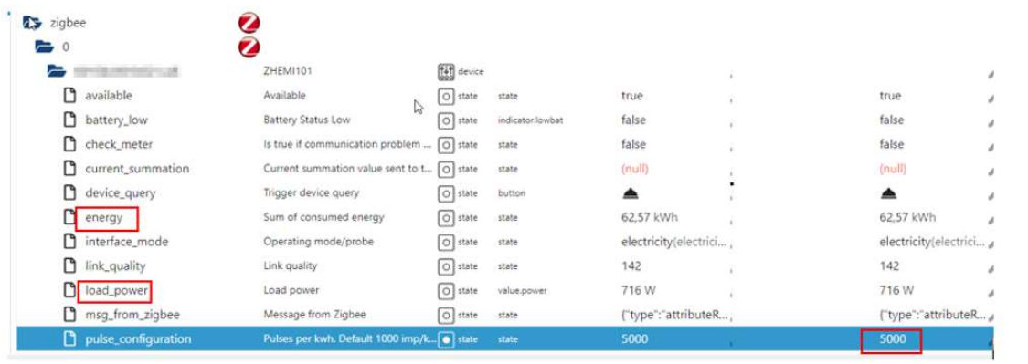

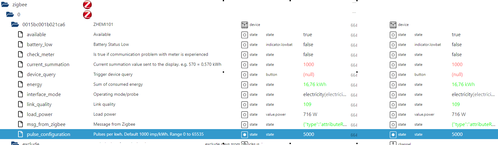

          #45

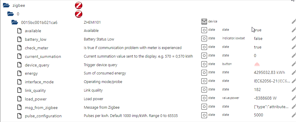

          Stimmt du hast natürlich recht.
          Der steckt ja schon in Objekt pulse_configuartion
          Was wohl mit currrent_summation gemeint ist ?
          Aber wenn man hier ein Wert ändert, scheint das auch keinen Einfluß zu haben.
          Das blöde ich habe gar keine Ahnung von dieser Materie und stochere nur rum.

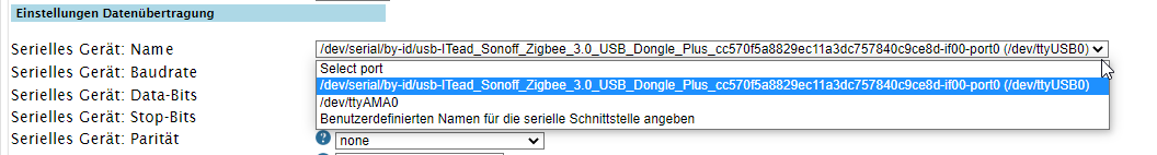

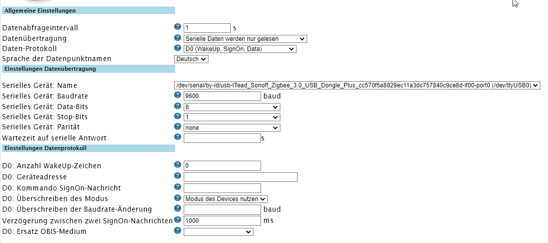

            Ich denke ich versuche noch einmal den zweiten Ansatz
            Adapter Smartmeter mit diesem Protokoll SML
            da frage ich ja seit Anfang an immer wieder nach ob du die Schnittstelle hast - und den anderen Lesekopf

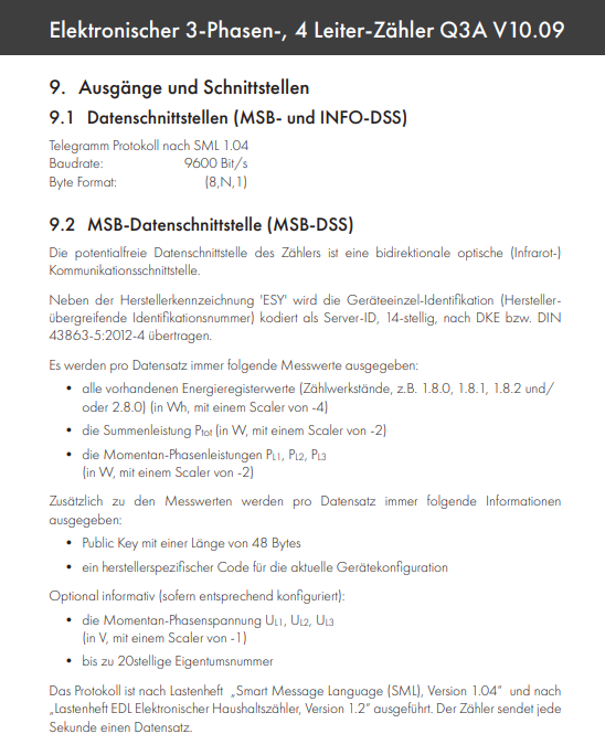

                    Wenn du den Smart-Meter Adapter nutzen willst, brauchst du die D0/SML Schnittstelle, mit einem passenden Lesekopf
                    wenn du nur Impulse zählen willst kannst du den Impulsausgang nutzen.
                    Wie und womit musst du selber herausfinden, ich kenne dieses Interface nicht.
                    Ist ja nicht nur ein Lesekopf, da scheint ja auch eine komplette Logik und Umwandlung dran zu hängen

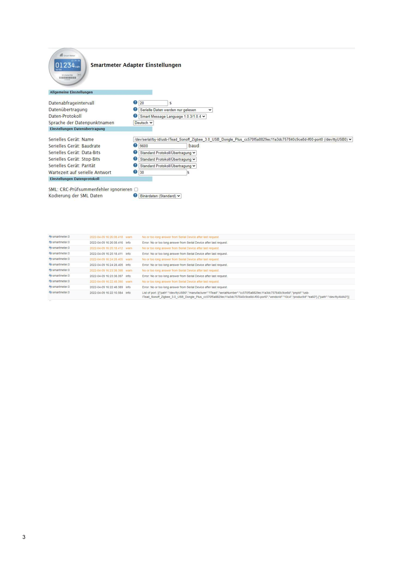

                            Also ich habe diese Beschreibung des Stromzählers:
                            Vorderseite links ist die Info Schnittstelle INFO-DSS an der zur Zeit mein Ablesegerät hängt.
                            Datenschnittstellen (MSB- und INFO-DSS), das zählt dann wohl für beide Schnittstellen ?!
                            Telegramm Protokoll nach SML 1.04
                            Baudrate: 9600 Bit/s
                            Byte Format: (8,N,1
                            Oben ist diese Bidirektionale Datenschnittstelle (D0); MSB-DSS, SML-Protokoll;
                            Dann soll ich den Lesekopf umhängen und im Smartmeter das eingeben ?
                            Dann noch eine Verständnisfrage::
                            Wenn das ZigBee Lesegeräte in die Serielle Schnittstelle schreibt, sind da nicht noch anderer Werte drin von andern ZigBee Geräten ?
                            (Ich habe jetzt keine anderen aber generell ?)
                              wenn du den Lesekopf vom Rest der Zigbee-Elektronik abklemmen und an deinen Server anklemmen kannst, kann es sein, dass das gehen könnte.
                              Wie ich schrieb:
                              @homoran sagte in Stromzähler Easymeter-Q3A - Daten in IOBroker abbilden:
                              dazu brauchst du dann die andere Schnittstelle (wahrscheinlich auf der Oberseite des Zählers) und einen anderen (???) Lesekopf.

                                Ich sehe immer diese Schnittstelle
                                ls -la /dev/serial/by-id
                                root@raspberrypi:~# ls -la /dev/serial/by-id
                                insgesamt 0
                                drwxr-xr-x 2 root root 60 Apr 14 17:53 .
                                drwxr-xr-x 4 root root 80 Apr 14 17:53 ..
                                lrwxrwxrwx 1 root root 13 Apr 14 17:53 usb-ITead_Sonoff_Zigbee_3.0_USB_Dongle_Plus_cc570f5a8829ec11a3dc757840c9ce8d-if00-port0 -> ../../ttyUSB0

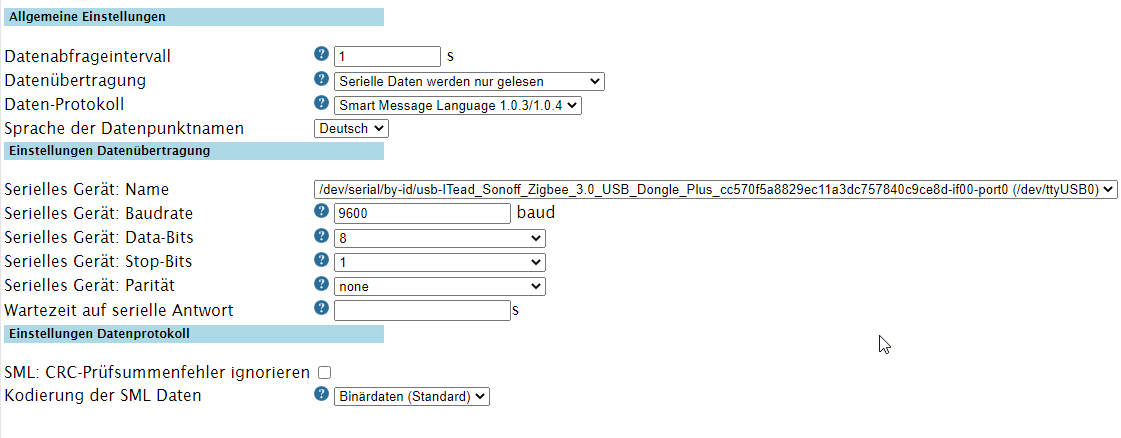

                                Die ja auch im Adapter Smartmeter eingestellt werden muß. Hier schreibt der ZigBee Lesekopf doch seine Daten rein.
                                Wenn ich dann mehrere ZigBee Geräte hätte, würden die nicht auch da rein schreiben ?
                                  eben nicht!
                                  Dein Zigbee Dingens kann wahrscheinlich keine D0 oder SML Daten lesen, sondern nur Impulse
                                  Oder etwa doch?
                                  Das war bereits zu Beginn der Knackpunkt
                                    eben nicht!
                                    Oder etwa doch?
                                      Ich hänge das Ding morgen noch einmal um am Stromzähler und schaue dann noch einmal
                                      kannst du mir nicht sagen, was dein Gerät kann?
                                      Ich kenne das nicht.
                                      Aber wenn man da pulse/kWh einstellen kann, dann kann der sehr wahrscheinlich keine digitalen Daten einer D0 oder SML Schnittstelle auslesen.
                                      Der liefert doch direkt Werte an den ioBroker und keine Rohdaten, die der Smartmeter Adapter auswerten muss, oder?
                                          oder wie ist das gemeint mit >> eben nicht <<
                                          Dass dein Zigbee Dingens wahrscheinlich nicht für Smartmeter geeignet ist!
