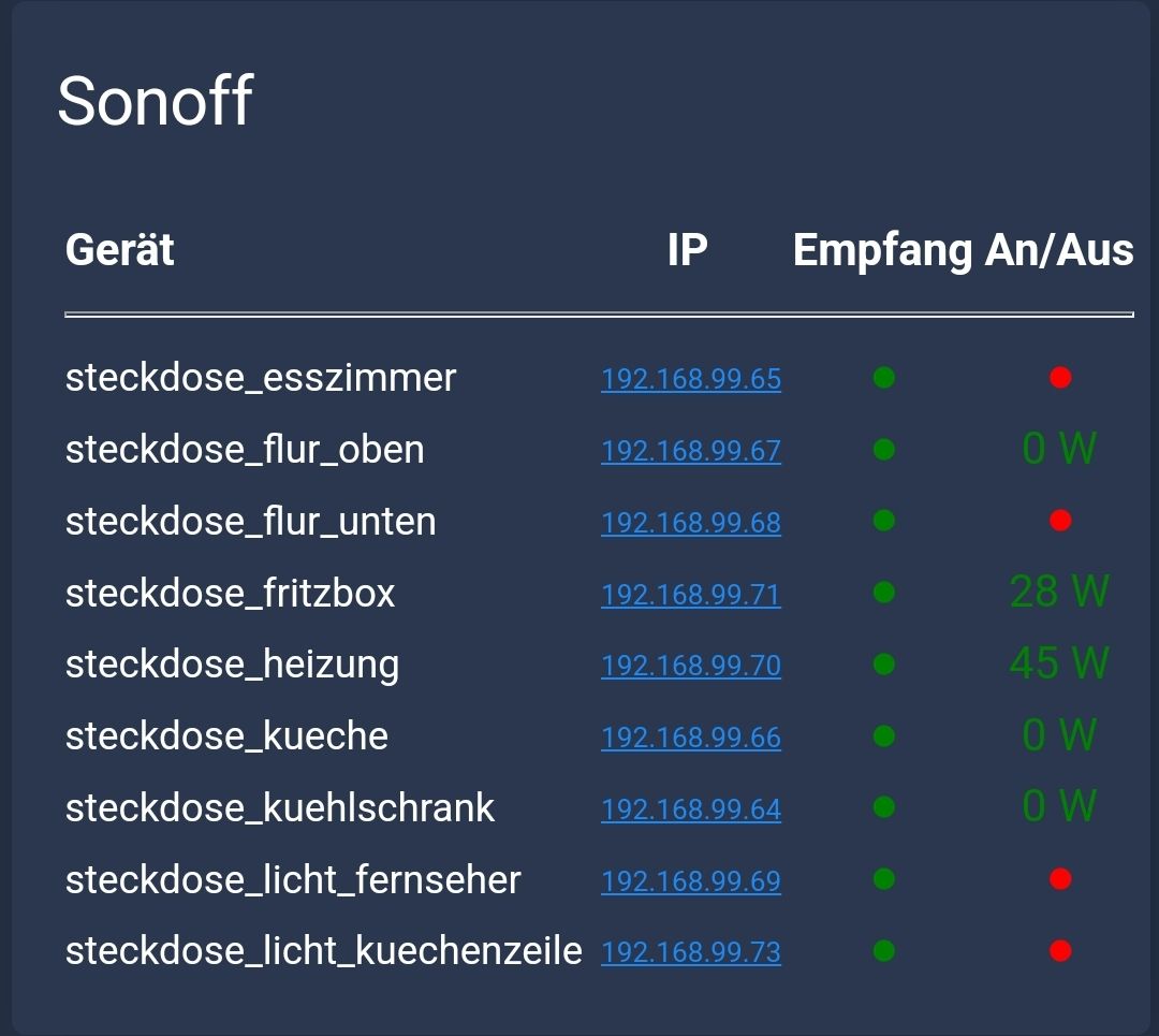

      @nu_81
      Du meinst ähnlich wie hier?
      Läuft auch alles über einen selector.
      Die Punkte können natürlich mit dem Wert ersetzt werden.
      Falls ja, schau mal hier.
      https://forum.iobroker.net/topic/54062/id-selector-online-status-ermitteln/13
