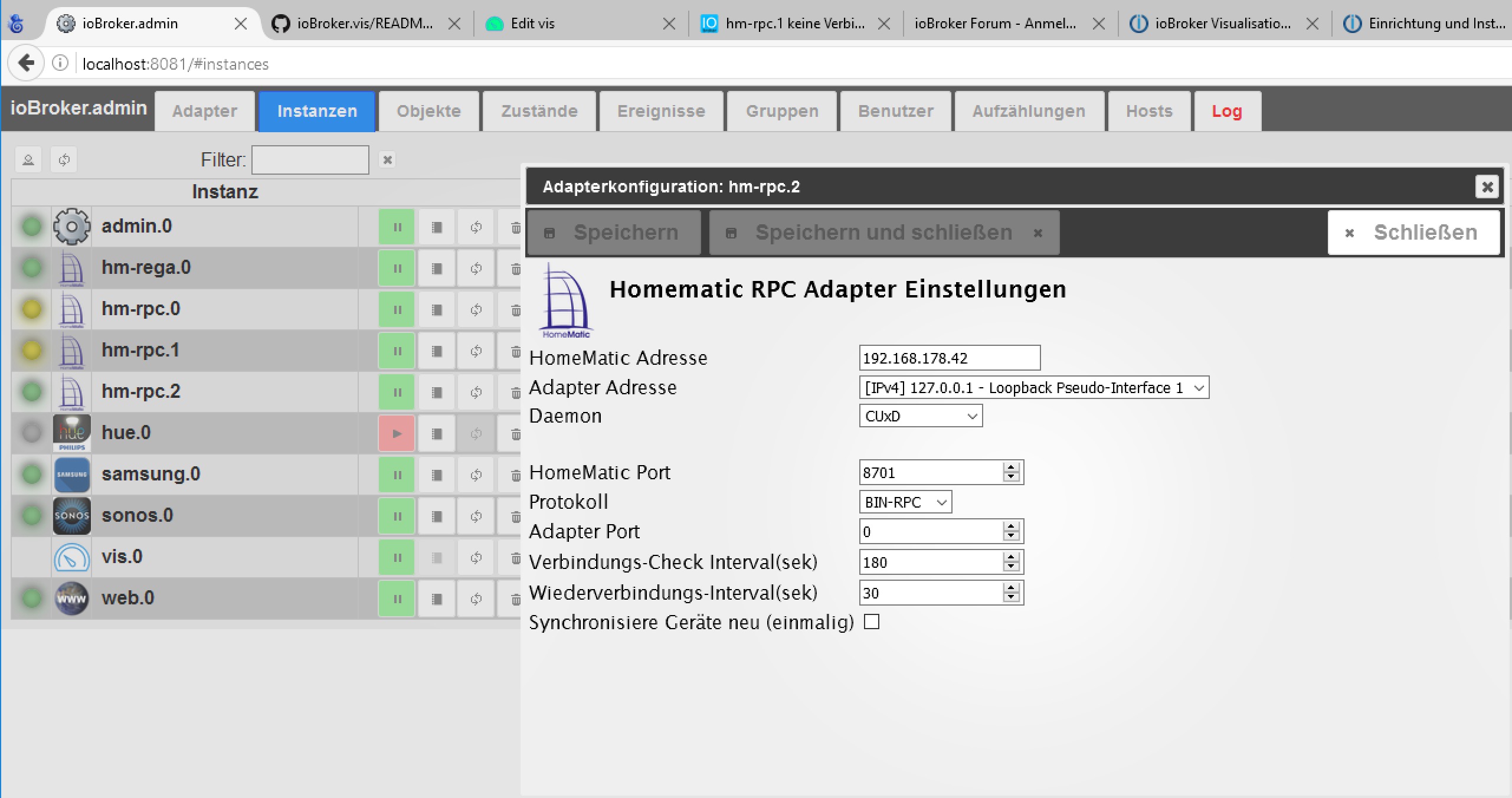

      @guenni:
      iobroker läuft auf dem macOS in einer Windows 10 virtual machine unter Parallels. `
      und wie ist die IP davon um von außen darauf zuzugreifen? (aussen = Heimnetz!)
      Rainer
      • eric2905
        eric2905 last edited by
        @guenni:
        ccu2 192.168.178.42 `
        bist Du Dir sicher, das die IPs sein können?
        CCU = 192.168.178.42/24
        Laut Screenshot hat der IoBroker-Server eine 10.211.55.5
        Kann das sein?
        Post bitte mal einen Screenshot der Konfig vom hm-rpc.0
        Gruß,
        Eric

          Habe jetzt von hm-rpc.0 (läuft nicht) und hm-rpc.2 (läuft) den screenshot gezogen:

                    @guenni:
                    Den iobroker rufe ich auf mit http://localhost:8081/#instances `
                    ist das von jedem Client innerhalb deines Heimnetzes so?
                    • eric2905
                      Das was mir auffällt:
                      hm-rpc.2 (läuft ja) zeigt auf den Loopback-Adapter der IoBroker-Maschine
                      hm-rpc.0 (läuft nicht) zeigt auf eine IP, die eigentlich nicht zu einem klassischen Heimnetzwerk gehört (10.211….)
                      Welches Gerät hat die IP 10.211.55.5?
                      Was passiert, wenn Du hm-rpc.2 mal deaktivierst und hm-rpc.0 mal auf die Loopback-Adresse stellst?
                      Die Firewall-Einstellungen auf der Test-CCU sind ok?
                      Gruß,
                      Eric

                            • Homoran
                              So lange du innerhalb des Rechners zugreifst wird es mit localhost klappen.
                              Aber die hm-Adapter brauchen eine von außen zu erreichende IP-Adresse.
                              @[url=http://www.iobroker.net/?page_id=2829⟨=de#Adapter_Adresse:
                              ~~Doku"]~~Standard ist ipv4 0.0.0.0; allerdings muss hier eine von außen (von der anzusprechenden CCU aus) erreichbare Adresse wie 192.168.xxx.yyy eingegeben werden, da die CCU bei der Kommunikation die Ereignisse an diese Adresse sendet. `
                              Die befindet sich jedoch in einem komplett anderen Netz (192.168… und 10.xxx)
                              Das kann nicht klappen.
                              Rainer
