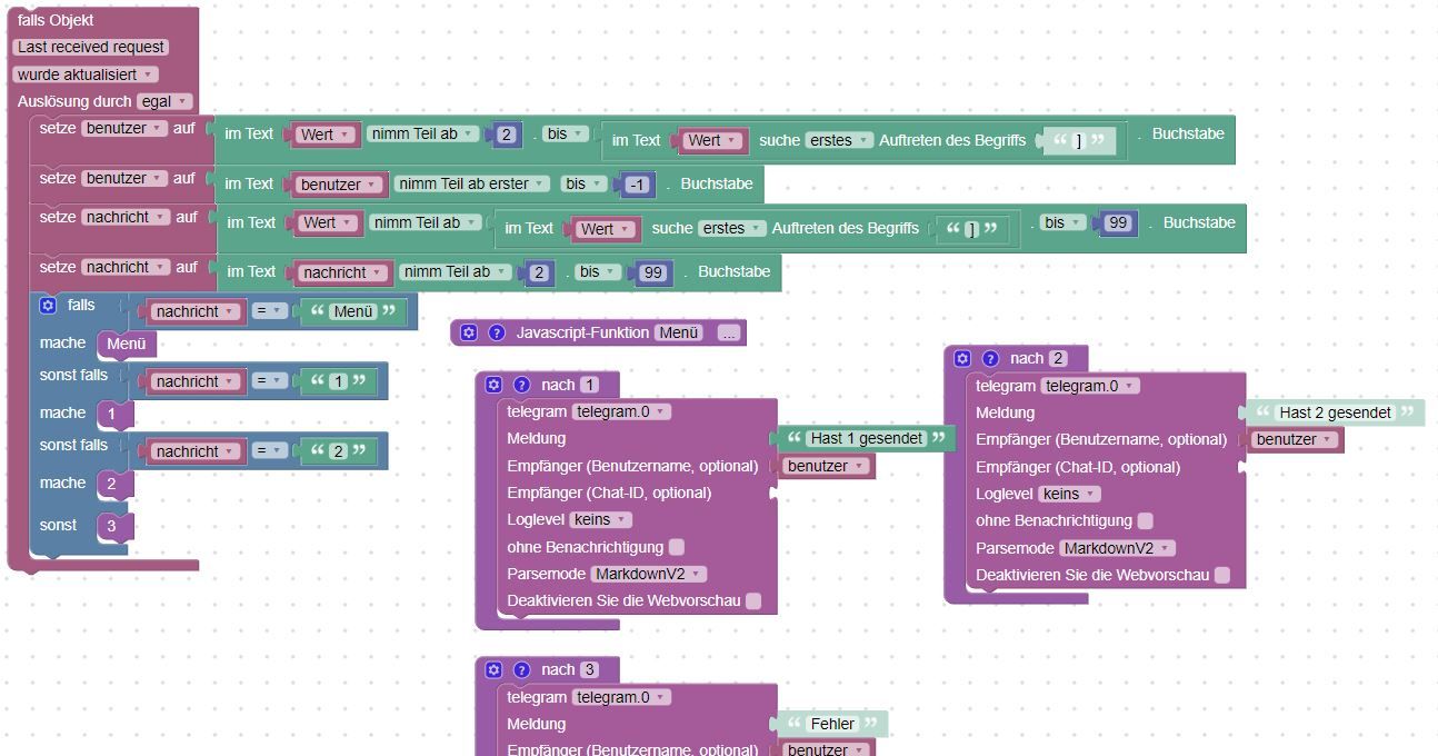

    ich bin gerade dabei, mein Telegrammenü Multiuserfähig zu machen.
    Leider bekomme ich in den JS-Baustein nicht die Variable vom User übergeben.
    Wie mache ich das richtig?

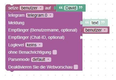

    In Blockly direkt klappt es so:
    Der JS-Code davon ist:
    var benutzer;
    benutzer = 'David';
    sendTo("telegram.0", "send", {
        text: 'text',
        user: benutzer
