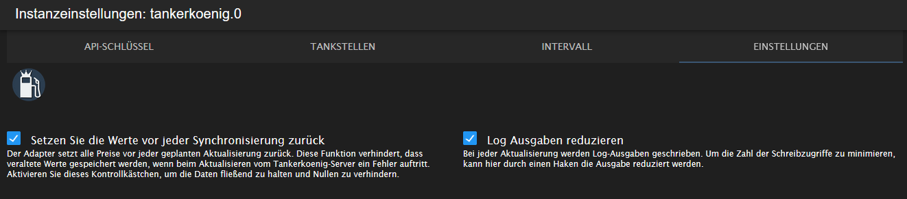

      Ich glaube es gibt im Adapter die Einstellung vor dem abrufen Preise auf 0 setzen. Damit ist jedes Abrufen eine Preisänderung. Bin gerade nur mit dem Handy unterwegs, da ist nachschauen etwas kompliziert;-)

        @bommel_030 sagte in Mailbenachrichtigungen bei Preisänderung mit tankerkönig:
        Genau so ist es:

          Ich war blind.Teste gerade mit der Änderung. Aktuell kommt nicht alle 5min ne Mail. Natürlich kommt auch gerade keine Preisänderung. Wenn die kommt wird es sich zeigen.
