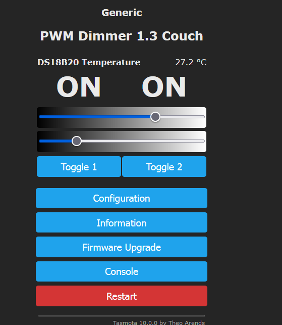

      Ich suche eine Funktion um im Sonoff Adapter die Helligkeit von zwei Led Strips unabhängig zu steuern wie auf der Tasmota Seite.
      Die Helligkeit und das Ein und Ausschalten funktoniert super über die Oberfläche von Tasmota jedoch funktoniert über den Sonoff Adapter nur das einschalten des Strips jedoch nicht das Dimmen. Außerdem nutze ich kein RGB oder der gleichen sondern zwei getrennte weiß Kanäle. Die über die Funktion set Option aktiviert wurde.

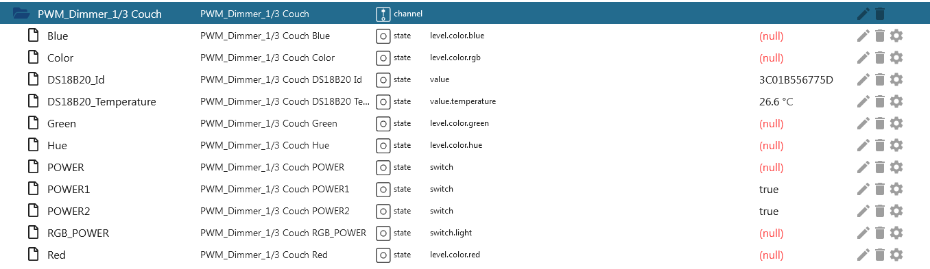

      Mir wird nur das hier angezeigt. Damit lässt es nicht richtig steuern.

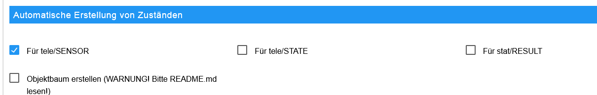

        Jetzt machst mal alle Haken im Adapter rein, dann hast auch den DP "Dimmer".
        Basti97 1 Reply Last reply Reply Quote 0
        • Basti97
          Basti97 Most Active @Jan1 last edited by
          @jan1 Welchen meinst du?
          J 1 Reply Last reply Reply Quote 0
          • J
            Jan1 @Basti97 last edited by Jan1
            @basti97
            na alle außer Objektbaum
            Wenn Du nur Sensoren anzeigen lässt, fehlt eben die Steuerung.
            Basti97 2 Replies Last reply Reply Quote 0

                  Warum machst nicht einfach mal die Haken rein?

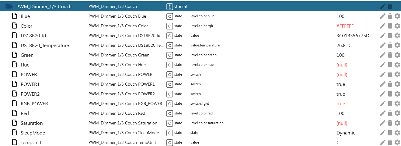

                    @jan1 Das habe ich gemacht nun zeigt er mir Channel 1 und 2 an. Aber wenn ich von der Tasmota Seite aus den Schieberegler ändere wird auch im Sonoff Adapter der Wert geändert. Aber vom Sonoff Adapter aus nicht. Es lässt sich nicht mal eine andere Zahl eintragen.
                    • J
                      @basti97
                      Da sollte Dimmer stehen und den DP nimmst zum Steuern. Zumindest funktioniert das bei allen meinen Tasmota Geräten so und das sind nicht wenige.
                      • Basti97
                        @jan1 Ich habe die hier zur Auswahl aber wie gesagt ich kann die Werte unter Channel 1 oder 2 nicht ändern
                        Ralla66 J 2 Replies Last reply Reply Quote 0

                            Weil Channel der falsche DP ist.
                            Bei mir gibts auch im Sonoff Adapter unter den Objekten ein Info Ordner, der fehlt bei Dir. Was hast denn da überhaupt am Laufen?

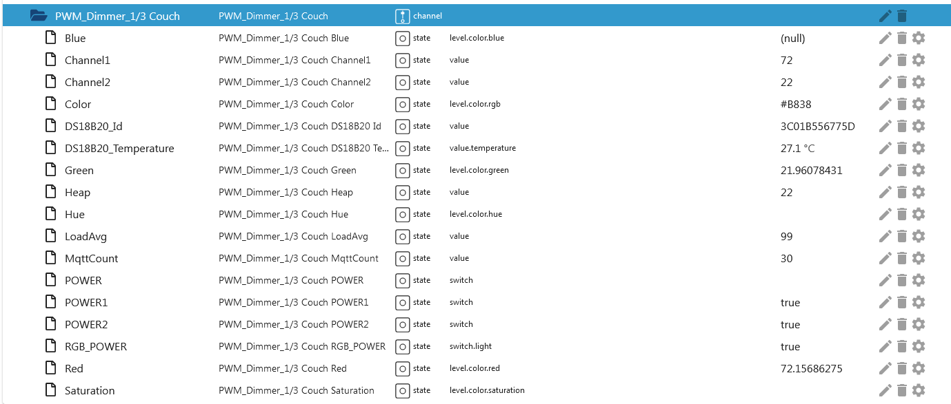

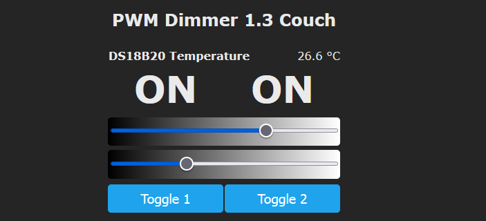

                                  a7dd2f76-f3d9-4247-b805-e0718ef08adc-grafik.png Tasmota Oberfläche
                                  e7fb5a88-f717-499c-9450-ed0091b667c2-grafik.png iobroker Ansicht
                                  (Auszug Sonoff Adapter)
                                  Und Channel 1 und 2 ist nicht beschreibar.
