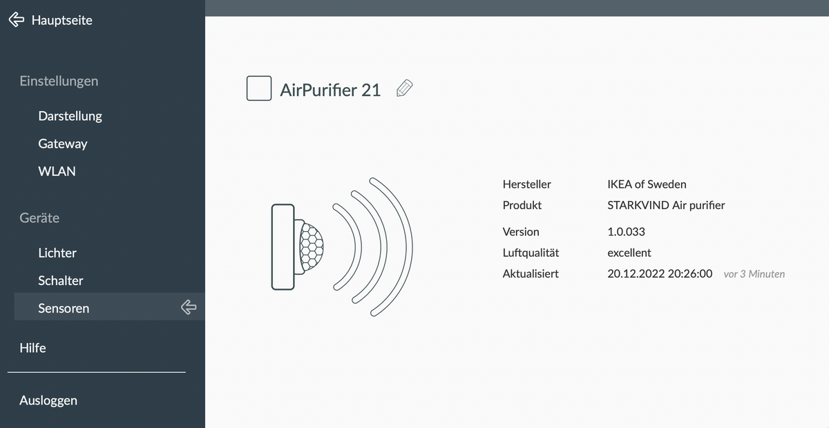

      @centrofly Moin! Hast du unter Sensoren mal geschaut?
      C 1 Reply Last reply Reply Quote 0
      • C
        centrofly @nother last edited by
        @nother ja, weder unter Licht noch unter Sensoren taucht etwas auf...
        N 1 Reply Last reply Reply Quote 0

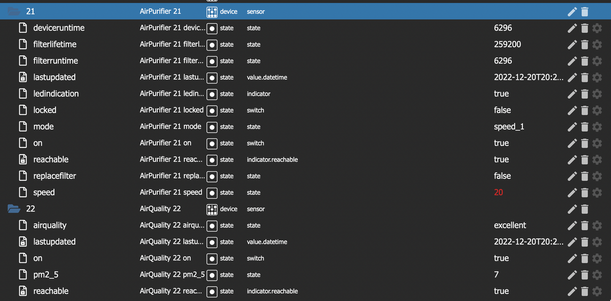

                  Hab gerade das selbe Anliegen. Der Luftreiniger wird erkannt und hinterlegt.
                  SCR-20221220-sg9.png Aber wie steuert man diesen? Ich dachte ich könnte selber das Gerät ein, aus und die Drehgeschwindigkeit einstellen. Er taucht unter Sensoren auf, da wo ich nicht mit dem Regler es hoch und runterfahren kann.
                  Hat jemand es geschafft, ihn über ein eigenes Script zu steuern?

                        @dave83 Kannst du den Datenpunkt on ansteuern? Wie ist der eingestellt (Die rohdaten)?
                        In den Quelldaten ist de Luftreiniger Verfügbar. Siehe: https://github.com/dresden-elektronik/deconz-rest-plugin/blob/master/devices/ikea/starkvind_air_purifier.json
                        Den Modus solltest du bei "mode" ändern können.

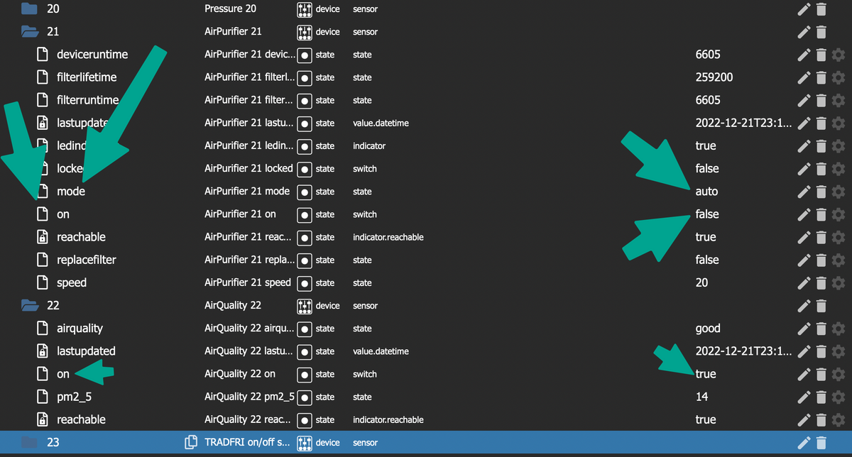

                        • D
                          Dave83 last edited by
                          @Siggi0904 Was genau meinst du?
                          Das Wort Rohdaten sagt mir nichts. Weiter oben habe ich die ioBroker Ansicht und in diesem Beitrag die VNC Ansicht beigelegt.
                          • S
                            Siggi0904 @Dave83 last edited by
                            @dave83 Kannst du beim Datenpunkt "on" rechts auf das true klicken und was ändern?
                            Gleiches beim Datenpunkt mode, der sollte auch änderbar sein.
                            Ansonsten sind diese Bilder aus deiner letzten Nachricht, die ins Deconz Forum müssen.
                            Dort kann dir geholfen werden.

                              • D
                                Dave83 @Siggi0904 last edited by Dave83
                                @siggi0904 Ja, das kann ich bearbeiten.
                                Die markierten Felder rechts lassen sich bearbeiten. Auto ist text.
                                EDIT:
                                Muss ich bei Mode? "TYPE_AIR_PURIFIER" eintragen?
                                "speed_5" hat nichts gebracht.
                                Hier sind noch mehr Leute die das so wollen wie ich.
                                https://github.com/dresden-elektronik/deconz-rest-plugin/pull/6124#issuecomment-1246530221
                                Das sogar rot. speed 1 geht auch nicht. Es wird nach einiger Zeit wieder zurückgesetzt. ea965ca9-c20e-4d25-a0d0-4549415270ff-image.png
                                EDIT
                                Oder soll man das hier ändern?
                                ebaauw created this issue in dresden-elektronik/deconz-rest-plugin
                                closed IKEA Starkvind Air Purifier #6124
                                Jey Cee 1 Reply Last reply Reply Quote 0

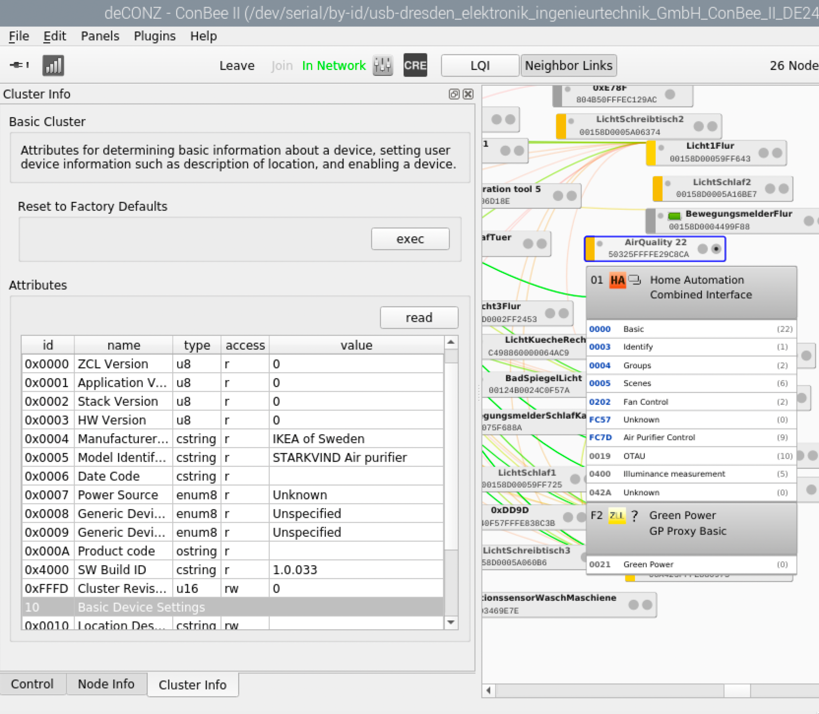

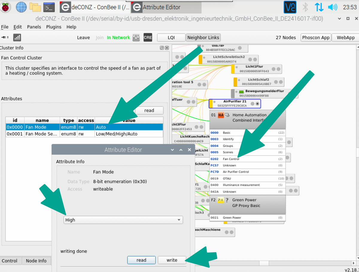

                                      Dave83 last edited by Dave83
                                      Ich hab es endlich geschafft es zu fernsteuern.
                                      Ich konnte es in der Decont Ansicht.
                                      SO:
                                      Aber das ist leider nicht smart. Warum kann ich das nicht durch ioBroker weitergeben?
                                      Da ist doch alles was ich will. Es gibt sogar die Einstellung , das ich das Licht vom Knopf deaktivieren kann. Aber bei ioBroker sehe ich es nicht. Somit leuchtet es durchgehend.
                                      Und ich sehe, dass ich es in der Devons Ansicht ändern kann, und der ioBroker es dann auch erkennt. Also schalte ich auf "High" um, steht im ioBRoker speed_5 und bei dem Eintrag speed "100"
                                      • S
                                        @dave83 wenn du Werte eintragen kannst, probier mal folgende Werte:
                                        "off": 0
                                        "auto": 1
                                        "speed_1": 10
                                        "speed_2": 20
                                        "speed_3": 30
                                        "speed_4": 40
                                        "speed_5": 50
                                        So ist der zumindest in den Quelldaten gemappt.
                                        Der Datenpunkt ON muss aber auf true stehen, da er ja angeschaltet sein muss.
                                        Da wirst du dir für die Visualisierung ein Script basteln müssen.
                                        Sprich das ggf. mal im Deconz Forum an. Vielleicht können die das auch besser umsetzen.
                                        Leider hab ich den Lüfter nicht zum Testen.
                                        • D
                                          Wir haben gemeinsam etwas erfolgreiches geschafft. Und zwar, das ich nun die Schreibweise des Befehls kenne.
                                          Man muss diese Wörter mit Klammern eintragen.
                                          "off"
                                          "auto"
                                          "speed_1"
                                          "speed_2"
                                          "speed_3"
                                          "speed_4"
                                          "speed_5"
                                          Dan geht es! Das ist schon mal ein großer Erfolg. Danke an dieser Stelle. Schade, dass sowas nicht von anhieb funktioniert. Dank euch, geht es dann aber doch. Und nun kann jeder hier nachschauen und es nachmachen.
                                          Was mir noch aufgefallen ist. Wenn man wieder in den Zustand bei ioBRoker geht. Also diese Tabelle. Reinblickt, sind immer die Anführungszeichen weg! Ich habe
                                          speed_5
                                          schon ganz am Anfang eingeben. Das wird rot angezeigt. Wenn man
                                          "speed_5"
                                          einträgt, funktioniert es. Geht man wieder in das Feld, steht da aber wieder:
                                          speed_5
                                          ! Es werden die Anführungszeichen entfernt. Aber für die Bedienung sind die Wichtig. Deswegen haben wir es nicht sofort hinbekommen. Vermutlich liegt dies eher an Devons, oder?
                                          So, dann werde ich das Ding mal die Tage einrichten. Super cool ! Danke euch allen. Die Pollen Seasong kann kommen. 😃

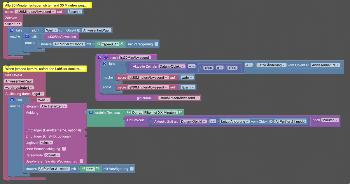

                                          • D

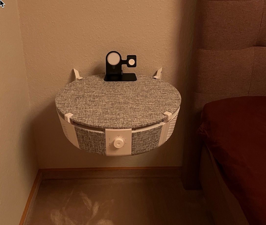

                                            Ich kann ein Zwischenfazit ziehen.
                                            Der Luftfilter wurde an die Wand montiert.
                                            Nun habe ich aktuell folgendes Script am testen. Es schaut bei voller und halber Stunde nach, ob jemand schon 30 Minuten die Wohnung verlassen hat.
                                            Falls ja, so wird der Luftfilter aktiviert.
                                            Beim betreuten der Wohnung, wird dieser sofort deaktiviert und es soll noch angezeigt werden, wie lange dieser an war. Aber das funktioniert noch nicht richtig.
                                            • Was ich noch will, ist das der am Tag nur 3 Std läuft und dann für den tag nicht wieder angeht. Somit hat er seine Aufgabe am Tag erledigt. (Sonst würde der im Urlaub Tage durchlaufen)
                                            • Ich will noch die genaue Laufzeit des Luftfilters richtig ermitteln.
                                            Und hier der aktuelle (noch fehlerhafte und unvollständige) Code:

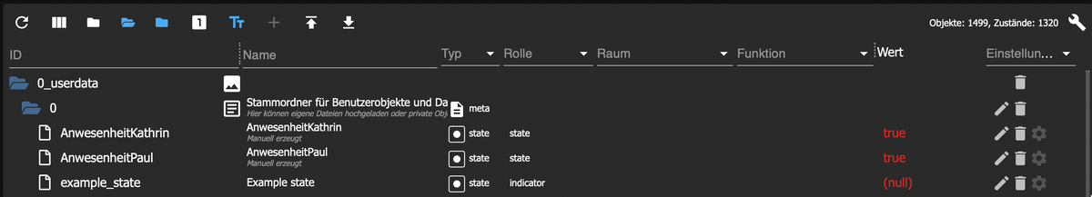

                                                            <field name="OID">0_userdata.0.AnwesenheitPaul</field>
                                                          </block>
                                                        </value>

                                                    <field name="VAR" id="cs9rYt6z(VqNeQw/iQbF">Ist30MinutenAbwesend</field>
                                                  </block>
                                                </value>
                                              </block>
                                              <block type="comment" id="mIRnn~WSxg/Zu1zZZpm|" x="363" y="487">
                                                <field name="COMMENT">Wenn jemand kommt, sofort den Luftfilter deaktivieren und sagen wie lange er lief</field>
                                                <next>
                                                  <block type="on" id="q5V`#?8_-+@!6{+2J?x~">
                                                    <statement name="STATEMENT">
                                                      <block type="controls_if" id="=l,?M62.ZGy=cBs3.eP|">
                                                        <value name="IF0">
                                                          <block type="on_source" id="$z:oGOv@O=D?9zV!UM7:">
                                                          </block>
                                                        </value>
                                                        <statement name="DO0">
                                                          <block type="telegram" id="O3HmN,AT0]8]g`}t})bW">
                                                            <field name="LOG"></field>
                                                            <field name="DISABLE_WEB_PAGE_PREVIEW">FALSE</field>
                                                            <value name="MESSAGE">
                                                              <shadow type="text" id="YyWG;US,:QP:iE#h2rgV">
                                                                <field name="TEXT">Der LuftFilter lief XX Minuten</field>
                                                              </shadow>
                                                              <block type="text_join" id="]^E/{fW#1HKmjd^GHW=O">
                                                                <value name="ADD0">
                                                                  <block type="text" id="u-?[S^^CC]|^7akz/p$O">
                                                                  </block>
                                                                </value>
                                                                <value name="ADD1">
                                                                  <block type="convert_from_date" id=",d@0vg$ghcOZCVz)C!+~">
                                                                    <field name="OPTION">m</field>
                                                                    <value name="VALUE">
                                                                      <block type="math_arithmetic" id="YEy^GjT+zc{?p;MWvL2%">
                                                                        <value name="A">
                                                                          <shadow type="math_number">
                                                                            <field name="NUM">1</field>
                                                                          </shadow>
                                                                          <block type="time_get" id="R-h!u^,5Ui~@_7}Qr=vD">
                                                                            <field name="OPTION">object</field>
                                                                          </block>
                                                                        </value>
                                                                        <value name="B">
                                                                          </shadow>
                                                                          <block type="get_value" id="^6}emcid/rIAy4SWxk?,">
                                                                            <field name="ATTR">lc</field>
                                                                            <field name="OID">deconz.0.Sensors.21.mode</field>
                                                                          </block>
                                                                        </value>
                                                                      </block>
                                                                    </value>
                                                                  </block>
                                                                </value>
                                                              </block>
                                                            </value>
                                                            <next>
                                                              <block type="control" id="UzifK3eqmQ:w0e=9w-zJ">
                                                                  <block type="text" id="-3GDPytY]oZwt*EDaa$f">
                                                                    <field name="TEXT">"off"</field>
                                                                  </block>
                                                                </value>
                                                              </block>
                                                            </next>
                                                          </block>
                                                        </statement>
                                                      </block>
                                                    </statement>
                                                  </block>
                                                </next>
                                              </block>
                                            </xml>
