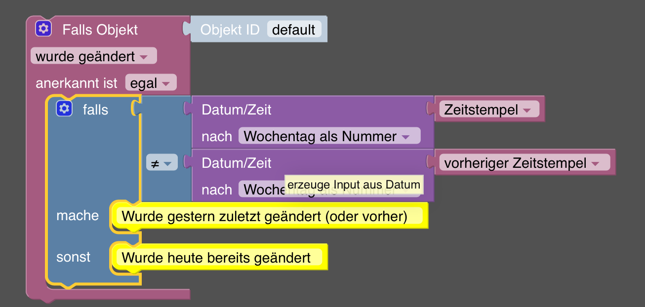

      @docadams sagte in Alter der letzten Änd. eines Datenpunktes vergleichen:
      Der Tagesstart als Vergleich ändert sich ja jeden Tag und eine maximale Zeitspanne kann ja auch nicht funktionieren.
      Habt ihr eine Idee?

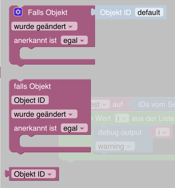

      Dabei ist der Baustein wo Zeitstempel oder vorheriger Zeitstempel drin steht der Baustein "Objekt ID" aus dem Trigger Bereich, nur umgestellt auf die entsprechenden Werte.
      A.

          Vielen Dank, soetwas habe ich gesucht.
