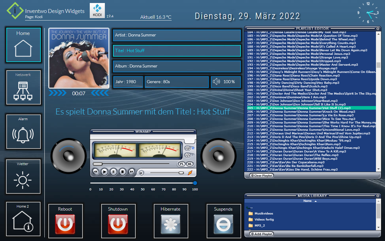

                Kommt auf die Kodi Einstellungen (Skin) an, aber braucht schon ein gutes System. Würde beide trennen.
                Gute Info :
                https://www.kodinerds.net/
