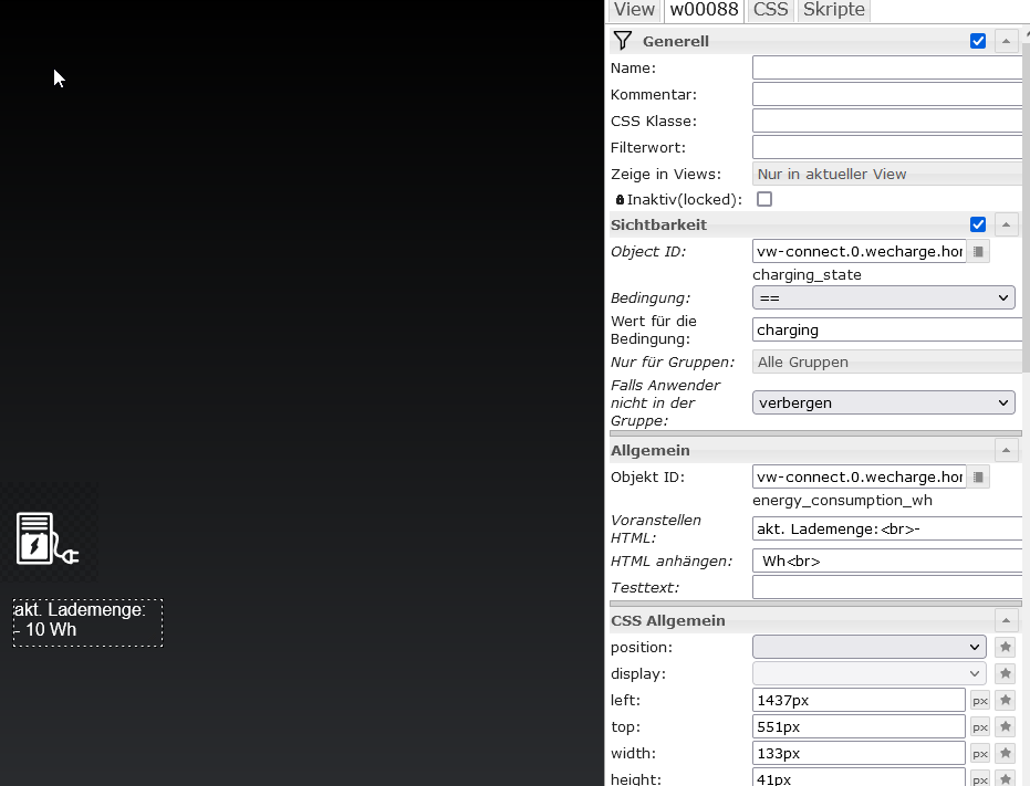

          @matze-pe Welche Vis nutzt du? Kannst du doch über "Sichtbarkeit" zB umschalten
          matze-pe
          @nordischerjung said in Probleme mit einfachen IF Abfragen:
          Unter Sichtbarkeit kann ich den Wert z.B. "charging" nicht eintragen. Dann passiert nichts. Aktuell ist er fertig und der Wert steht immer noch da

                @matze-pe geht noch einfacher, Basic-Html Widget nehmen und in HTML folgendes eintragen:
                {wert:vw-connect.0.wecharge.homecharging.stations.Garage.sessions.latestItem.charging_state;wert1:vw-connect.0.wecharge.homecharging.stations.Garage.sessions.latestItem.energy_consumption_wh; wert == "charging" ? wert1 :: "0"}
                wert ist DP von Wallbox ob charging oder nicht, bei charging schreibt er wert1(dein DP von Wallbox) rein, wenn nicht charging dann schreibt er 0 rein
                Gruß Nordischerjung

                  matze-pe
                  Super, danke so hat es geklappt mittels "Sichtbarkeit", danke trotzdem für das Skript :)
                  Akku ist zwar voll, aber das umschalten eben im Test hat geklappt. Vielen Dank!
