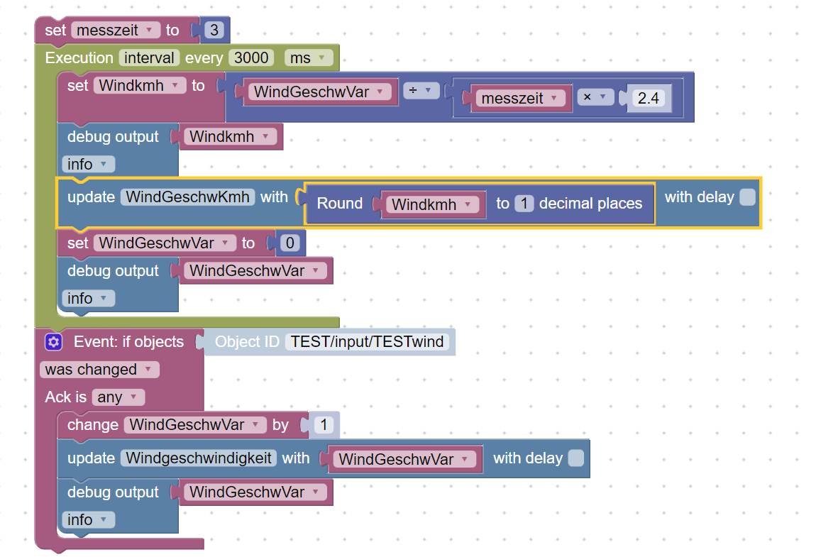

    Im ersten Schritte, ist meine Idee folgendes Blockly, bei dem alle 3 Sekunden der Wert immer wieder auf 0 gesetzt wird:
    Wenn ich das Windrad andrehe scheint es auf den ersten Blick zu funktionieren.
    Der Wert wird alle 3 Sekunden auch auf 0 gesetzt.
    Nur wird beim nächsten Impuls weiter erhöht (und nicht bei 0 begonnen)

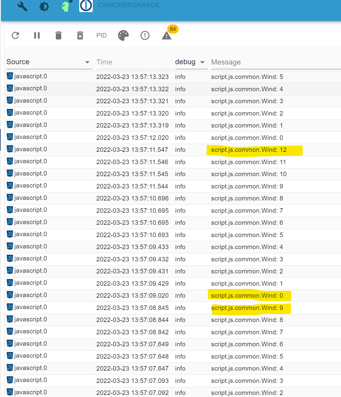

    (das erkennt ihr daran, dass das Rad langsamer wird und der Wert trotzdem größer wird)
    Habe ich hier einen Denkfehler?

      @stefan83 sagte: Habe ich hier einen Denkfehler?
      Ein Trigger-Block in einem Intervall kann nicht funktionieren, da alle 3 s ein zusätzlicher Trigger erzeugt wird.

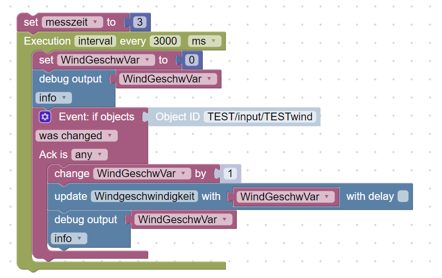

        Stefan83
        Das war's!
        Nun sieht das Blockly so aus und funktioniert:
        Besten Dank👍
