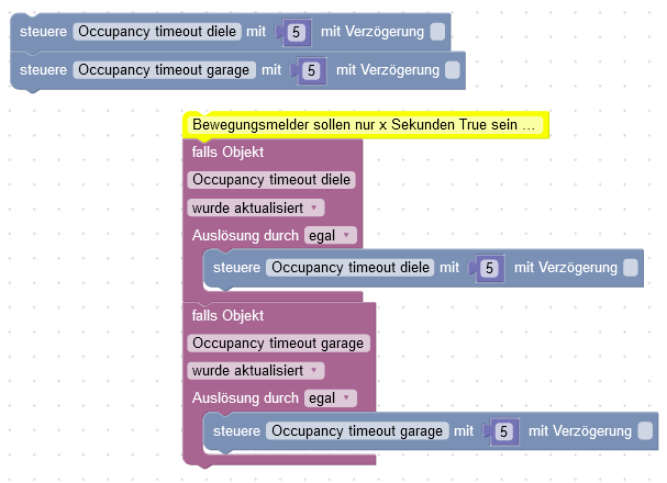

    Hallo allerseits, dieses Blockly schießt meinen Iobroker ab .. wohl eine Endlosschleife die das System überlastet .. mir ist aber nicht ganz klar warum es eine Endlosschleife sein soll.
    Die oberen beiden Blocks sollten nur was tun beim initialen Skript aktivieren. Die eigentlichen Blocklies dann nur wenn der Wert aktualisiert wird .. was nicht wirklich oft sein sollte.
    Oder?

      @daniello sagte in Systemüberlastung durch Wert bei Aktualisierung:
      so lange du uns nicht sagst, was hinter den Bezeichnungen steckt bleibt es bei Glaskugelmodus:
      Jede Änderung führt wieder zu einem Trigger???

        @daniello sagte: Endlosschleife
        Wenn innerhalb eines Triggers auf "wurde aktualisiert" der Trigger-Datenpunkt geschrieben wird, entsteht natürlich eine Trigger-Endlosschleife. Weshalb dient "Occupancy timeout" als Trigger?

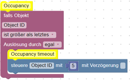

        EDIT: Gemäß deines Kommentars sollte es eher so aussehen:

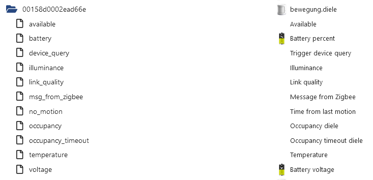

          Ein Zigbee Bewegungsmelder .. es geht um das Zurücksetzen nach einem Bewegungsevent:
          • D daniello
            ist der Punkt beschreibbar?
            wenn ja passiert genau das, was @paul53 und ich schreiben:
            Damit wird der Punkt aktualisiert und der Vorgang beginnt von neuem.
