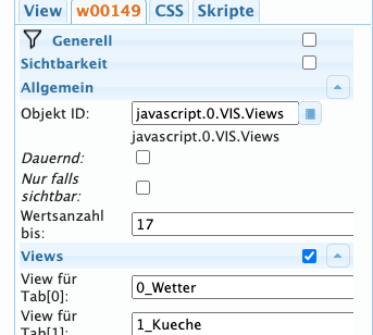

    ich bin noch recht neu was Visualisierung angeht.
    Meine VIS funktioniert einwandfrei (wenngleich diese noch nicht so umfangreich ist wie manch anderes Beispiel hier) aber ich erhalte die Fehlermeldung im Betreff.
    Wie gehe ich damit um bzw. was habe ich falsch gemacht?
    web.0
    2022-03-20 10:12:05.271	warn	State "javascript.0.VIS.Views" has no existing object, this might lead to an error in future versions
    Danke für die Untersützung

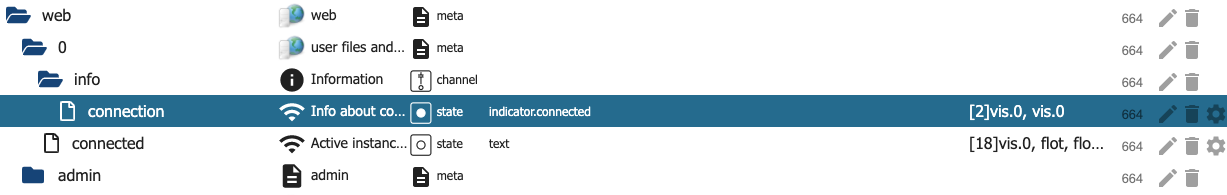

        Meinst Du hier?
        Und, wie genau muss der DP aussehen? Kannst Du mich da durchlotsen?

          @hertob81 sagte in Fehler web 0 "javascript.0.VIS.Views" has no existing object:
          Meinst Du hier?
          nein
          H 1 Antwort Letzte Antwort
            Meinst Du hier?
            nein

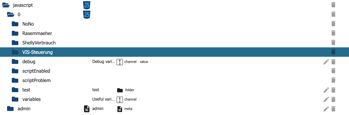

            Ich kann nur das bieten:

              @hertob81 der Datenpunkt kommt doch von einem Script, der aber nicht angelegt ist.
              zeig doch mal das script
              • crunchipC crunchip
                @crunchip sagte in Fehler web 0 "javascript.0.VIS.Views" has no existing object:
                möglicherweise ist der DP ein Zombie weil die Struktur fehlt

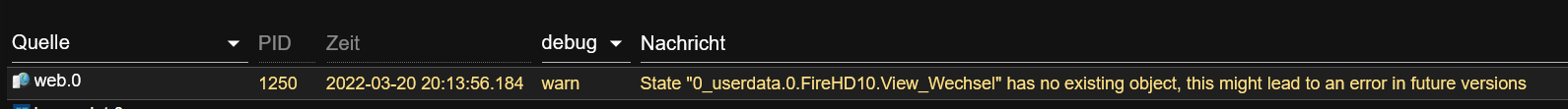

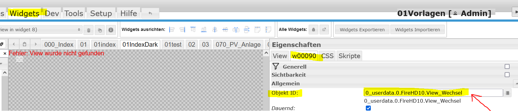

                  GlasfaserG Offline
                  GlasfaserG Offline
                  Glasfaser
                  @hertob81
                  Du hast in deiner View in einem Widget ein nicht vorhandenen Datenpunkt vorhanden .
                  Eventuell ein View / Projekt importiert !?
                  ich helfen User hier und daher importiere ich manchmal die View , damit man besser den Fehler findet .
                  hier ein Beispiel was ich meine : :
                  hier die Meldung von web,0 , da ich diesen Datenpunkt ja nicht bei mir vorhanden habe ,

                              was ist denn das für ein widget, sieht nach WERTELISTE aus.
                              • H hertob81
                                @glasfaser sagte in Fehler web 0 "javascript.0.VIS.Views" has no existing object:
                                D.h. ich leg den Datenpunkt an und gut ist?
                                Ja .....
                                String, Boolean oder was anderes?
                                GlasfaserG Offline
                                GlasfaserG Offline
                                Glasfaser
                                @hertob81
                                Typ Number ..
                                Dein Screenshot zeigt ein Widget " view in widget 8 " zum umschalten von View´s
                                (Gemeinsamer Datenpunkt)
