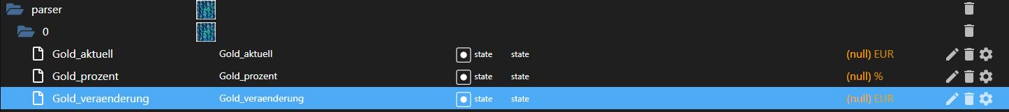

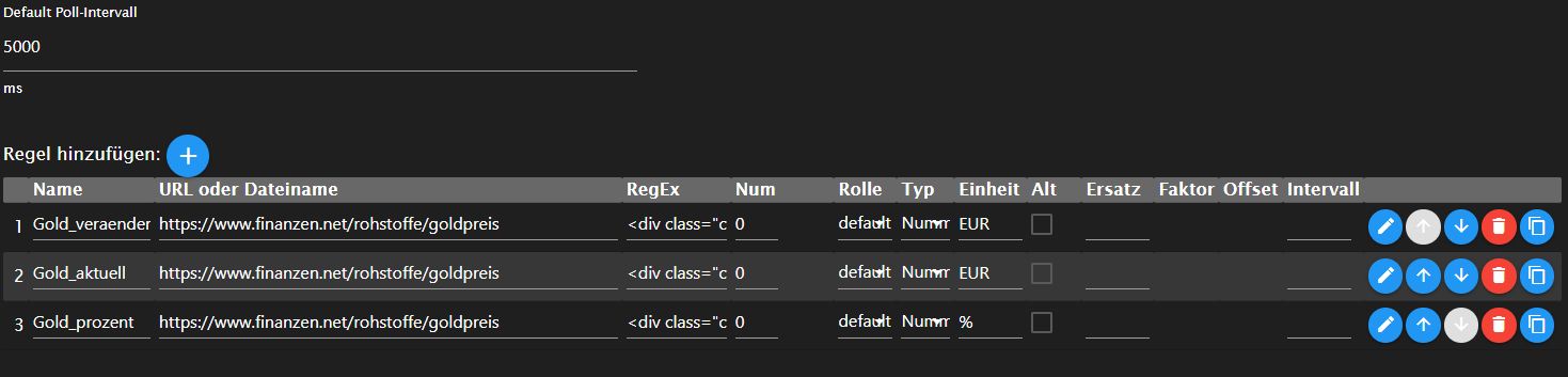

      ich versuche seit Tagen, Daten, mit dem Parser-Adapter, von einer Webseite auszulesen, um sie dann in meiner Vis anzeigen zu können.
      https://www.finanzen.net/rohstoffe/goldpreis
      <div class="col-xs-4 col-sm-3 text-sm-right no-padding text-nowrap text-center red">\n\s*(d*.d.*)<span>EUR
      sollte die Veränderung, des Kurses anzeigen, laut:
      https://regex101.com/r/Hjkzjj/1
      Nur gibt mir der Adapter keine Daten aus.
      Dann ist mir im Quelltext auch noch aufgefallen, je nachdem, ob der Kurs gerade sinkt, oder steigt, bekommt der Div eine ander Klasse(red, oder green)
      Kann mir da evtl. jemand helfen?

            Du hast das Format nicht auf Javascript stehen, sondern auf php.
            Dann klappt es auch nicht.
            versuch mal in Euro:[^p]+p[^\d]+([\d,.]+)
            was du dann mit dem Tausendertrenner machen musst, kann ich hier am Handy nicht testen

                Das mit dem aktuellem Kurs klappt jetzt.
                Jetzt schaue ich mal, wie ich das noch mit der Kursveränderung, in EUR und % auszulesen.
                • S
                  senger1985 last edited by
                  Ich habe es jetzt auch geschafft, die Veränderungen, in Prozent, positiv und negativ Bereich raus zu filtern.
                  Ob sie 100%ig richtig sind, bin ich mir nicht sicher, aber es funktioniert.
                  [^\d]+([-+][\d,.]+)<span>%
                  [^\d]+([-+][\d,.]+)<span>EUR
