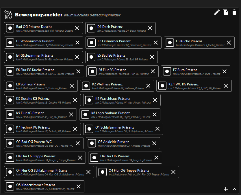

    ich würde mir gern eine Nachricht schicken lassen, wenn einer meiner Bewegungsmelder eine bewegung erkennt.
    Ich habe jetzt alle Alarmausgänge meiner KNX Bewegungsmelder in eine Aufzählung gepackt:

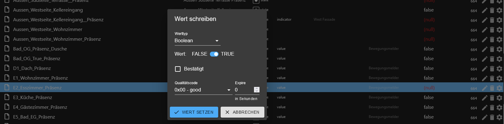

    eigentlich müsste ja im debug Fenster unten, beim triggern "test" erscheinen, tut es aber leider nicht.
    Trigger löse ich über ein objekt der Aufzählung aus:
