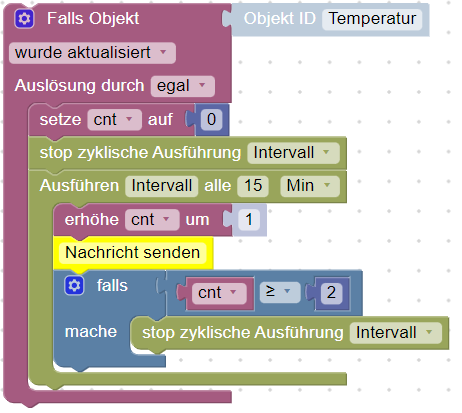

            @asgothian sagte: Die ganze Funktion sollte viel einfacher gehen:
            Die Ausführungen als Bild:

              • paul53
                paul53 @ThoHilde last edited by paul53
                @thohilde sagte: Ist meine Variante falsch oder einfach nur aufgebläher und weniger elegant?
                Beides. Falsch:
                • Trigger ändern in "wurde aktualisiert"
                • Nach dem Senden darf das Intervall nicht gestoppt werden
                • "sonst falls" wird nie ausgeführt
                Unnötig ist die Abfrage > 0.
                • T
                  ThoHilde @paul53 last edited by ThoHilde
                  @paul53 Danke.
                  Für mein Verständnis: das erste stoppen der zyklischen Ausführung ist dafür da, dass keine Nachricht gesendet wird, falls das Intervall gestartet wurde aber innerhalb der Zeit der DP doch geändert wird?
                  • paul53
                    @thohilde sagte: das erste stoppen der zyklischen Ausführung ist dafür da, dass keine Nachricht gesendet wird, falls das Intervall gestartet wurde aber innerhalb der Zeit der DP doch geändert wird?
                    Richtig: Aktualisiert wird (Wertänderung ist nicht nötig).
