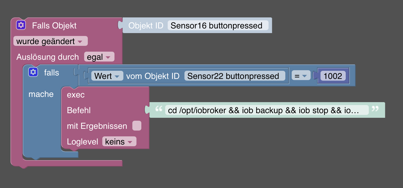

    Ich möchte mit einem Ikea Button ein Update bei ioBroker durchführen .
    Über Terminal ist gar kein Themen aber wie mache ich das über Blockly ?
    Mein erster Gedanke wäre so:
    Funktioniert aber nicht :(

      @umbrella1980
      Wie auch? Wenn da iob stop gesetzt wird, dann wird dem Blocky/Skript auch der Boden weggezogen.
      Davon abgesehen ist ein doppeltblindes Update eh das letzte was ich machen würde.

        Und wie wäre das nur mit Restart Befehl ? Ist das überhaupt machbar ?

          Für Adapter würde es ohne Stop oder restart gehen. Aber ich halte das ganz grundsätzlich für keine gute Idee das komplett blind zu machen.

            Ich könnte mir vorstellen, indem man ein Shell-Skript aufruft, dass dann die Befehle ausführt.
            Aber wie und ob man das so machen kann, kann ich auch nicht sagen

                Erstes 'blind': In einem Skript die Updates ohne Eingriff einspielen.
                Zweites 'blind': Das Skript dann auch noch per Tastendruck ausführen.
