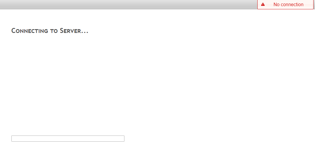

    VIS und HAP Panel laden nicht
    • C
      Chris-D 0 last edited by Chris-D 0
      Hardwaresystem: PI4
      Arbeitsspeicher: 4GB
      Festplattenart: SD-Karte
      Betriebssystem: linux
      Node-Version: 14.19.0
      Nodejs-Version: 14.19.0
      NPM-Version: 6.14.16
      VIS v1.4.5 sagt No-Connection
      Hab-Panel v0.4.3 Connection lost! Trying to reconnect...
      WEB Adapter v3.4.16 geht
      Kann mir jemand helfen?

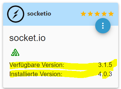

              Adapter    "simple-api"   : 2.6.2    , installed 2.6.2
              Adapter    "socketio"     : 3.1.5    , installed 4.0.3

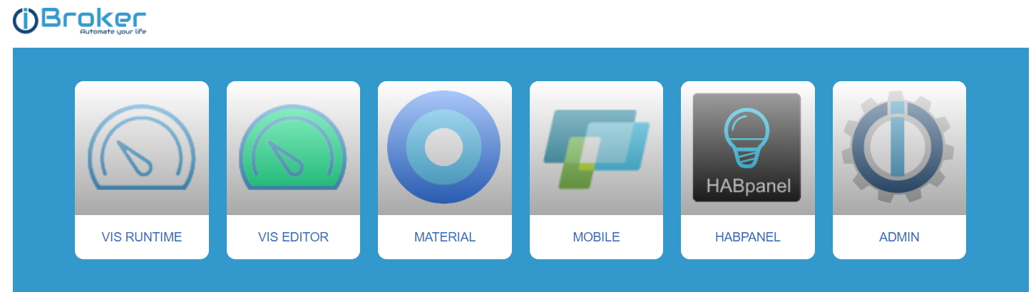

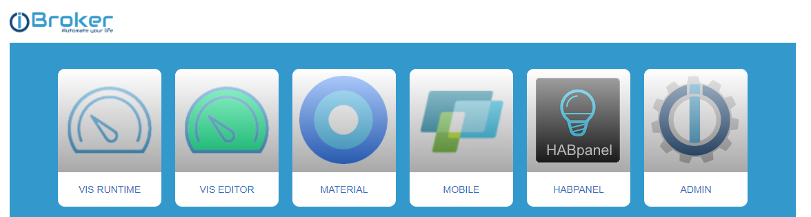

                • C
                  Chris-D 0 @wendy2702 last edited by
                  @wendy2702
                  Webserver läuft - siehe Bild

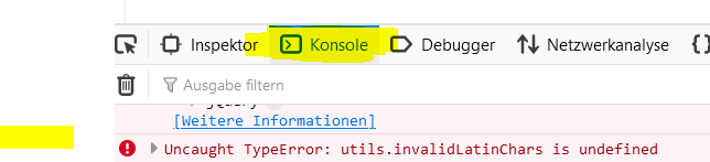

                    Chris-D 0 @wendy2702 last edited by Chris-D 0
                    @wendy2702 Was meinst du mit "Was kommt den in der Browserkonsole und im iob logfile wenn du für vis, habpanel und web das loggen auf Debug stellst?"
                    im iob selbst kommt kein Fehler im Log und die Fehler des Browser habe ich oben gesnipt.

                    • Glasfaser
                      Glasfaser @Chris-D 0 last edited by Glasfaser
                      @chris-d-0
                      nimm mal testweise die
                      bind: 192.168.178.34 bei vis , web und socket io raus , also auf 0.0.0.0
                      starte vis in deinem Browser am PC und dann anschließend in der Browserkonsole mit F12 schauen welche Fehler / Meldungen kommen

                                  at JSON.parse (<anonymous>)
                                  at getTranslation (info.js:13:47)
                                  getTranslation @ info.js:13
                                  await in getTranslation (async)
                                  (anonymous) @ info.js:6
                                  conn.js:157 Trying connect...
