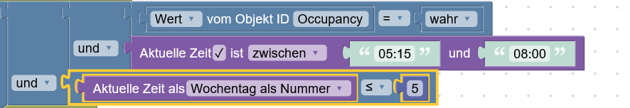

    Hallo Zusammen,
    ich habe ein Blockly indem die Zeit von - bis immer einen Zustand auslöst. Nun suche ich aber die Möglichkeit das der Zustand immer von montags bis freitags um diese Zeit auslöst. In den Blockly Vorgaben unter Zeit / datum finde ich aber diesen part nicht :-(
    Könnt Ihr mir auf die Sprünge helfen bitte wie ich das einrichten kann damit der Zustand immer montags - freitags auslöst udn die eingegebene Zeit?
    Danke Euch.
    Gruss
    Kussel

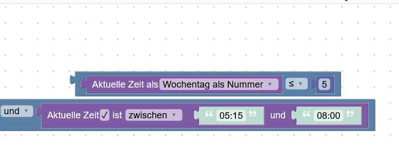

                    ne Frage noch...wie bekomme ich jetzt nochmal den baustein dazu das ich hier den Wochentag mit einfügen / dazu stellen kann das es so aussieht wie bei Dir?
                    Gruss

                      @kusselin sagte: dazu stellen kann das es so aussieht wie bei Dir?
                      Block "und" hinzufügen und mit rechter Maustaste über dem Block "externe Eingänge" auswählen.

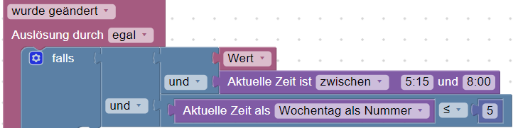

                        @paul53 Danke Dir

                            @homoran ich verstehe das so.....jetzt mit >= 5 ist es so...
                            Montag=1
                            dienstag=2
                            freitag=5
                            also bimmelt das radio in diesem zeitraum zu der zeit zwischen 05.15. und 08:00 Uhr....
                            Stimmt das nicht?

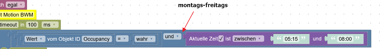

                                @homoran nee halt.. so wie ich’s jetzt oben mit der 5 gepostet habe, geht der Radio nur freitags an richtig?
                                Wen ich’s von Montag-freitag haben will muss ich noch Bausteine 1+2+3+4 dazu nehmen...oder raff ich’s immer noch net...

                                  @kusselin sagte: so wie ich’s jetzt oben mit der 5 gepostet habe, geht der Radio nur freitags an richtig?
                                  Nein, >= 5 ergibt freitags, samstags und sonntags.
                                  @kusselin sagte in Wochenblock in Blockly:
                                  Es genügt <= 5 oder < 6.
