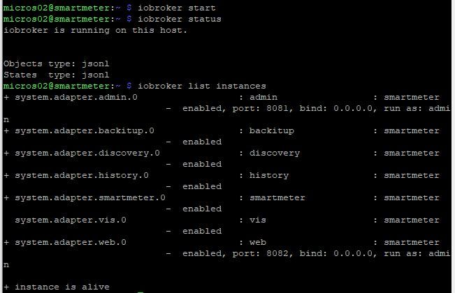

                  1. Hatte bei der Installation etwas falsch gemacht. Nach Neuinstallation bin ich weitergekommen.
                  2. Wichtig ist, dass iobroker vor Verbindungsversuch gestartet wird. Ist am Status und durch auflisten der Instanzen erkennbar:

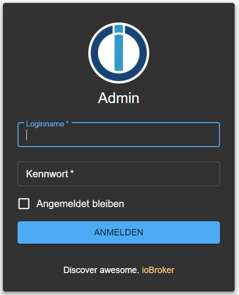

                    Das nächste Problem war die Anmeldung:
                    Ich hatte ein Passwort vergeben aber keinen Loginnamen.
                    Bei der Anmeldung wird aber ein Loginname verlangt.
                    Nach vielen Versuchen hat es mit admin geklappt.
                    Also sind die Verbindungsprobleme gelöst
