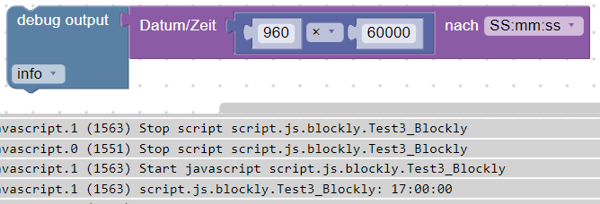

    ich habe eine Frage zur Konvertierung eines Wertes nach Datum/Zeit:
    Ich dachte immer der Wert muss in ms vorliegen, wenn ich jedoch z.B. 16:00 Std. nehme, also 960 Minuten und diese dann mit 60.000 multipliziere und das Ergebnis dann mit
    ausgebe, dann wandelt er das merkwürdigerweise immer in 18:00:00 Std. Addiert er etwa die Zeitverschiebung (UTC+2) mit drauf?
    Wenn ja, kann ich die irgendwie weglassen?
    Was sagen die Blockly Spezialisten wie @paul53 dazu?

      @joergh sagte: Addiert er etwa die Zeitverschiebung (UTC+2) mit drauf?
      Ja, aber weshalb 2 Stunden? Es müsste 1 Stunde sein.

        @paul53 Bin in Zeitzone UTC+2....Kann ich die neutralisieren? (Ich meine gibt es einen Zeitzonenwert den man nutzen kann um ihn abzuziehen, statt einem fixen Wert) .
        Das macht ja keinen Sinn, wenn ich einen Zeitwert berechne und dann darstellen will, dass er mir die Zeitzone nochmal drauf haut.

          @joergh sagte: Kann ich die neutralisieren?
          Siehe hier.

            @paul53 Super! Danke!
