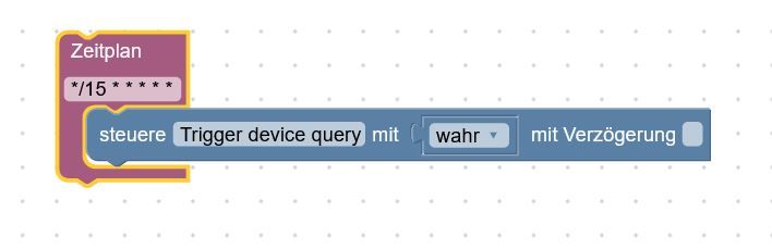

                  O Offline
                  O Offline
                  oFbEQnpoLKKl6mbY5e13
                  schrieb am zuletzt editiert von oFbEQnpoLKKl6mbY5e13
                  @hertob81
                  Das musst du alle 15 Sekunden da reinschreiben. Mach dir ein Blockly, was so aussieht:
                  Und der sendet eben nicht, sondern der Zigbee-Adapter fragt die Werte jedesmal ab, wenn der Wert "true" da reingeschrieben wird.
                  H 2 Antworten Letzte Antwort
                  • O oFbEQnpoLKKl6mbY5e13
                    @hertob81
                    H Offline
                    H Offline
                    hertob81
                    @ofbeqnpolkkl6mby5e13
                    Ach Gott bin ich doof.... Okay sorry, jetzt ist es klar.

                            • H Offline
                              H Offline
                              hertob81
                              @arteck sagte in TuYa TS0121_plug Zigbee Messintervall verkürzen:
                              @hertob81 dasding musst dir auch antworten.. und das dauert auch..
                              Guten Abend,
                              es tut mir leid, aber ich muss nochmal nerven. Ich habe den Intervall mittlerweile auf 25 Sekunden hochgesetzt, es bombt mir aber trotzdem noch das LOG zu...
                              zigbee.0
                              2022-03-09 20:34:00.045	warn	Device query for '0x04cd15fffe02c35d' blocked
                              zigbee.0
                              2022-03-09 20:34:00.032	warn	Device query for '0x04cd15fffe02cb39' blocked
                              zigbee.0
                              2022-03-09 20:33:00.032	warn	Device query for '0x04cd15fffe02cb39' blocked
                              zigbee.0
                              2022-03-09 20:33:00.025	warn	Device query for '0x04cd15fffe02c35d' blocked
                              zigbee.0
                              2022-03-09 20:32:00.027	warn	Device query for '0x04cd15fffe02c35d' blocked
                              zigbee.0
                              2022-03-09 20:32:00.021	warn	Device query for '0x04cd15fffe02cb39' blocked
                              web.0
                              2022-03-09 20:31:37.472	warn	State "javascript.0.VIS.Views" has no existing object, this might lead to an error in future versions
                              web.0
                              2022-03-09 20:31:20.308	warn	State "javascript.0.VIS.Views" has no existing object, this might lead to an error in future versions
                              zigbee.0
                              2022-03-09 20:31:00.041	warn	Device query for '0x04cd15fffe02cb39' blocked
                              zigbee.0
                              2022-03-09 20:31:00.029	warn	Device query for '0x04cd15fffe02c35d' blocked
                              zigbee.0
                              2022-03-09 20:30:00.079	warn	Device query for '0x04cd15fffe02c35d' blocked
                              zigbee.0
                              2022-03-09 20:30:00.074	warn	Device query for '0x04cd15fffe02cb39' blocked
                              zigbee.0
                              2022-03-09 20:29:00.030	warn	Device query for '0x04cd15fffe02cb39' blocke
                              zigbee.0
                              2022-03-09 20:29:00.020	warn	Device query for '0x04cd15fffe02c35d' blocked
                              zigbee.0
                              2022-03-09 20:28:00.024	warn	Device query for '0x04cd15fffe02c35d' blocked
                              zigbee.0
                              2022-03-09 20:28:00.017	warn	Device query for '0x04cd15fffe02cb39' blocked

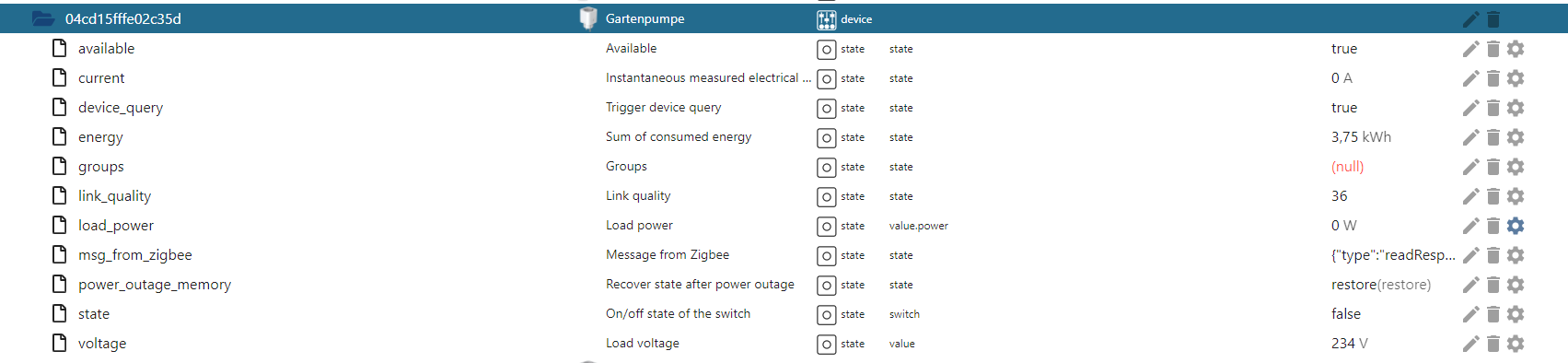

                                  H Offline
                                  H Offline
                                  hertob81
                                  schrieb am zuletzt editiert von hertob81
                                  @asgothian
                                  Ich poste das gerne, aber es gab dazwischen wirklich KEINE andere Fehlermeldung - also zumindest nicht die Devices betreffend.
                                  Was ich nicht verstehe: In dem DP (Screenshot siehe unten) steht IMMER "TRUE" drin. Und er triggert trotzdem immer weiter mit TRUE. Beschwert er sich evtl. weil schon TRUE drinnen steht?
                                  Hier ein aktueller Ausschnitt (Bitte die MEROSS-Steckdose ignorieren):
                                  meross.0
                                  15035	2022-03-10 07:59:48.686	info	Can not get Data for Device 1909127140323125186448e1e9038373: Error: Timeout
                                  zigbee.0
                                  12191	2022-03-10 07:59:00.037	warn	Device query for '0x04cd15fffe02cb39' blocked
                                  zigbee.0
                                  12191	2022-03-10 07:59:00.029	warn	Device query for '0x04cd15fffe02c35d' blocked
                                  meross.0
                                  15035	2022-03-10 07:58:05.674	info	Can not get Data for Device 1909127140323125186448e1e9038373: Error: Timeout
                                  zigbee.0
                                  12191	2022-03-10 07:58:00.040	warn	Device query for '0x04cd15fffe02c35d' blocked

                                  Und hier mal der Datenpunkt:
                                  AsgothianA arteckA 2 Antworten Letzte Antwort
                                    AsgothianA Offline
                                    AsgothianA Offline
                                    Asgothian
                                    @hertob81
                                    Bitte trag den Wert 04cd15fffe02 in den Datenpunkt zigbee.0.info.debugmessages.
                                    Ein Neustart des Adapters ist nicht notwendig. Du solltest im Log damit einiges an weiteren Log Meldungen von den betroffenen Steckdosen bekommen. Damit sollte zu erkennen sein was im Hintergrund passiert.
                                    A.
                                    H 1 Antwort Letzte Antwort

                                      @hertob81 sagte in TuYa TS0121_plug Zigbee Messintervall verkürzen:
                                      Nein, das ist schon korrekt so, da der Datenpunkt die Rolle "Button" (Taster) hat.
                                        arteckA Offline
                                        arteckA Offline
                                        arteck
                                        schalte die experten Sicht aus ... dan siehst du das es ein button ist
